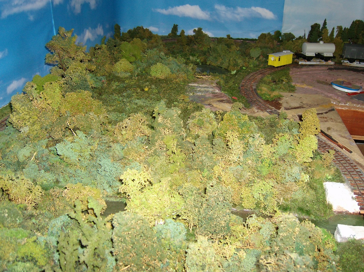

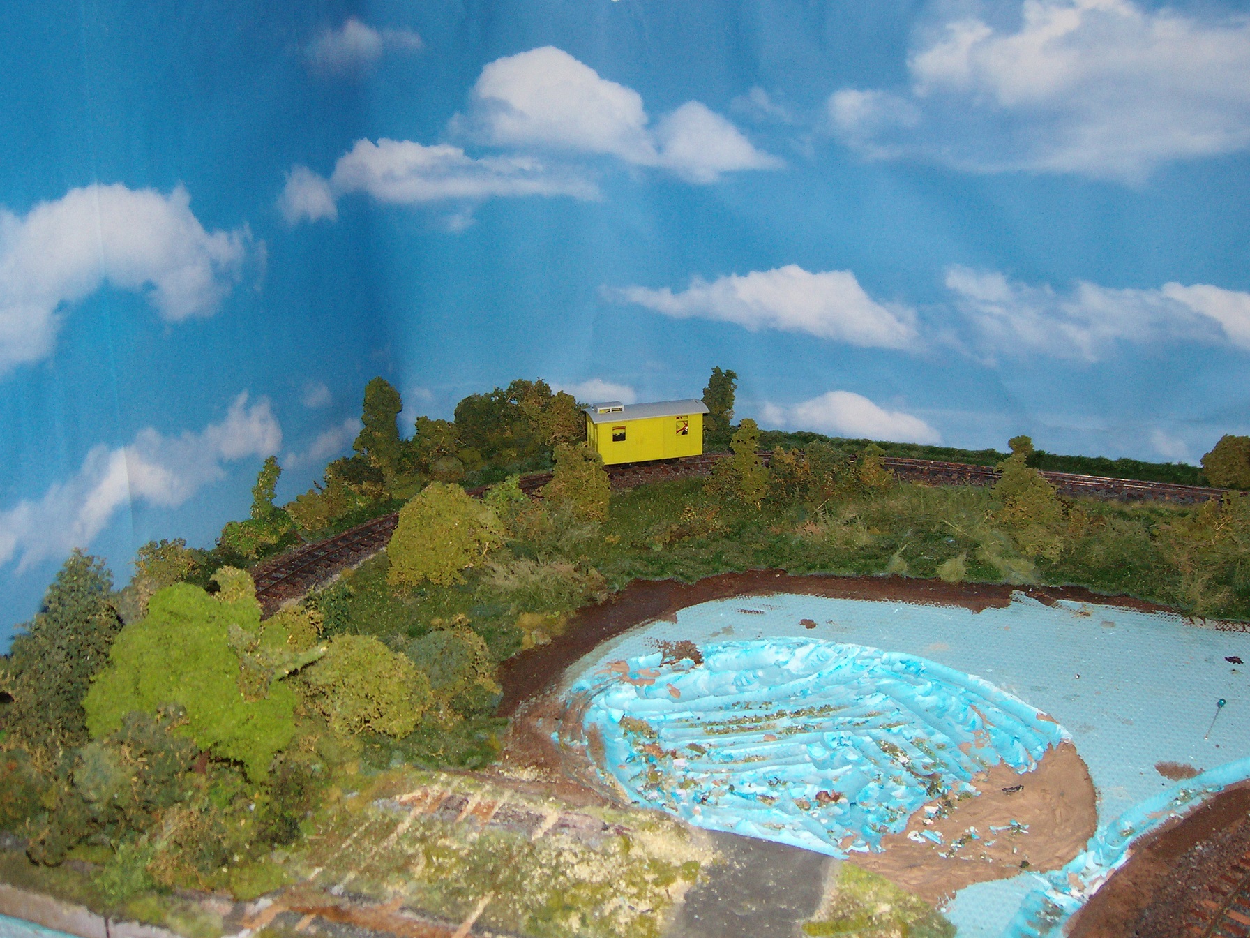

Příspěvekod JanoH0e » sob 25 lis, 2017 10:11 pm
Po čase som opäť pokročil. V stanici som nainštaloval výhybky ovládane pákovým prístrojom, dokončil pokládku koľaji a začal sa venovať krajine. Ako prvý som začal rohový segment, kde som aj už dal pozadie. Je to "najvzdialenejšia" oblasť, kde normálne nedočiahnem, tak nech sa potom nezdržujem. V prednej časti sa už pripravuje močidlo. Na trati je lokomotíva - traktor, ktorý takisto čaká na "dokončenie".

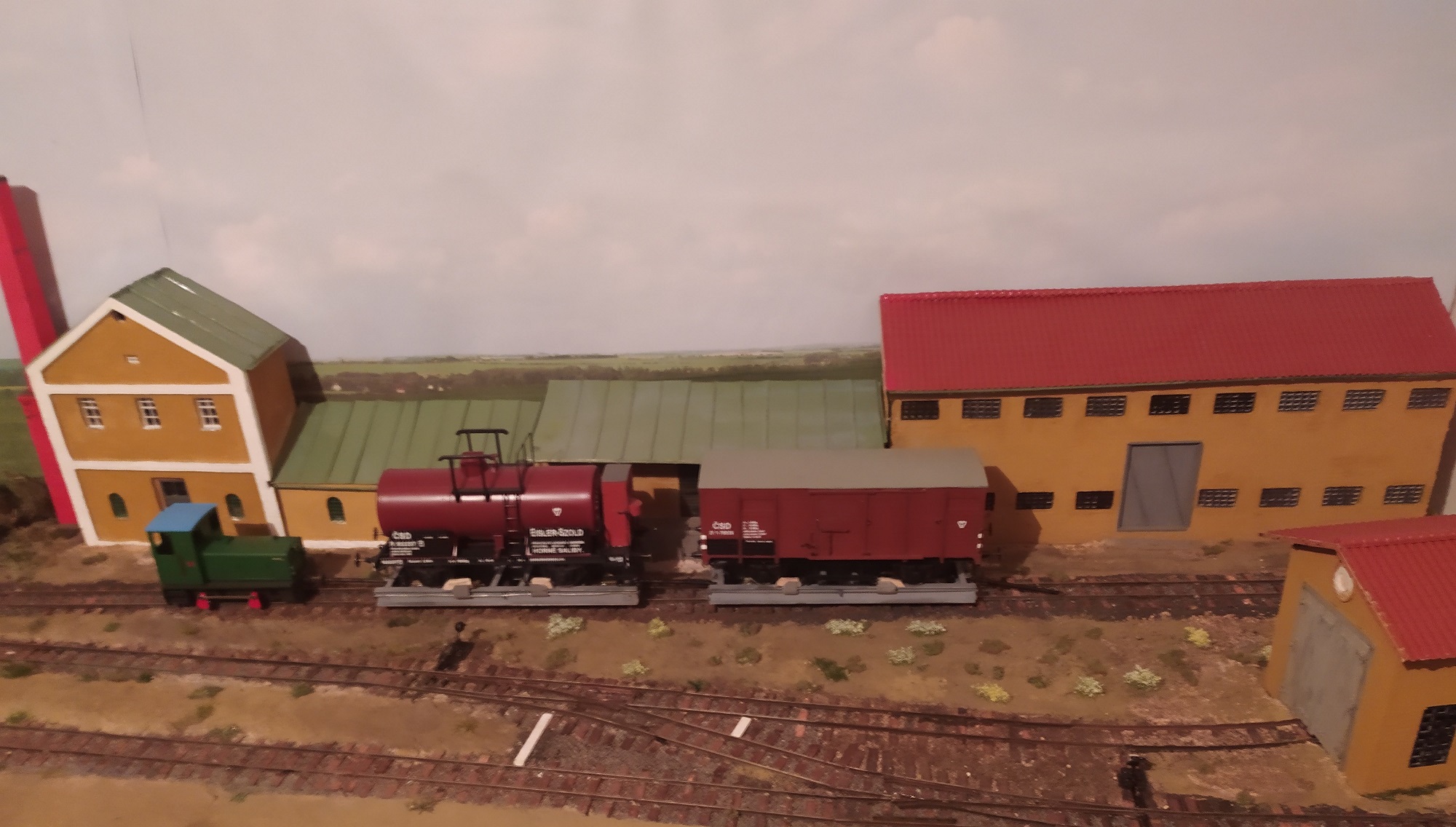

Příspěvekod JanoH0e » ned 12 srp, 2018 6:26 pm
Koľajisko speje k dokončeniu. Zakrovinovalo sa, v nákladisku pribudli stavby liehovaru, skladov a je rozpracovaná remíza. Sú napustené vodné plochy. Pomalým, ale istým tempom sa blíži dokončenie. Stavby - kulisy som navrhol a stavebnicu realizovala firma Dokrajinky - https://www.dokrajinky.cz . Základ tvorí vypálena preglejka 3 mm, je pevnejšia ako kartón, dobre sa na nej robia úpravy a akrylové farby ju neskrútia. Hĺbku stien z druhej strany doplňuje styrodur do podláh 6 mm. Doplnky Dokrajinky - 3Dtlač, Auhagen, Addie.

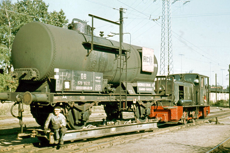

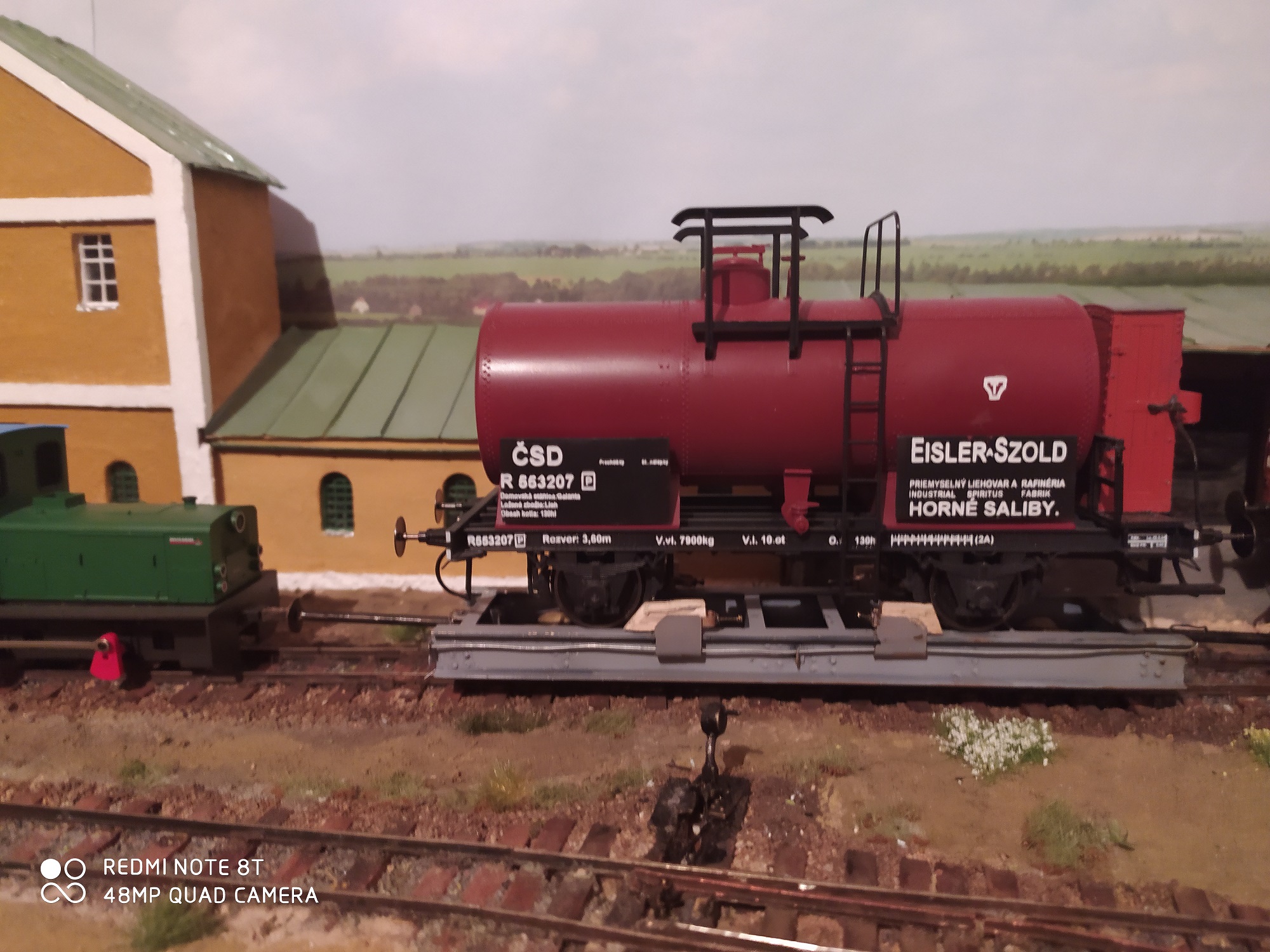

Dlho som tu nebol, tak iba doplním. Venoval som sa vagónom. Epocha roky 1924-38. Najvýhodnejšie je používať podválníkove vozy. Dlhý vlak z čisto úzkorozchodných vozidiel sa nevojde. A aby bol vlak dlhý 3 vozne je také nijaké, veď trať bola stavaná kvôli potrebe veľkých hmotnosti. Práve už jeden podvalnikový vozeň s normálnorozchodným vozňom môže simulovať veľkú nákladku. Výhodou je, že podvalníkovy voz je možné spájať a rozpájať automaticky, bez zásahu obsluhy pomocou el. mag. spriahla na lokomotíve. Čo zjednodušuje manipuláciu v skrytej stanici. Rovnako ako u úzkorozchodných vozňov. Fotka z reálu, ten posunovač je mi nejako povedomý. :D

Příspěvekod A2C » pon 06 led, 2020 10:57 am
Wow, veľmi pekné.
A taká krásna cisterna, paráda :)

Příspěvekod JanoH0e » pon 06 led, 2020 11:03 am
Tak to si píš :mrgreen: . Je fakt, že takú podobnú len tak nenájdeš. :lol:

Příspěvekod Miloš Pavlát » pon 06 led, 2020 1:12 pm
Ta cisterna (0 scale model) je Tvoje práce? Přebarvení a potisk?

Příspěvekod JanoH0e » pon 06 led, 2020 1:40 pm
To nie. To je taký kolektívny výtvor. Od pokladov až po farbenie a potisk.

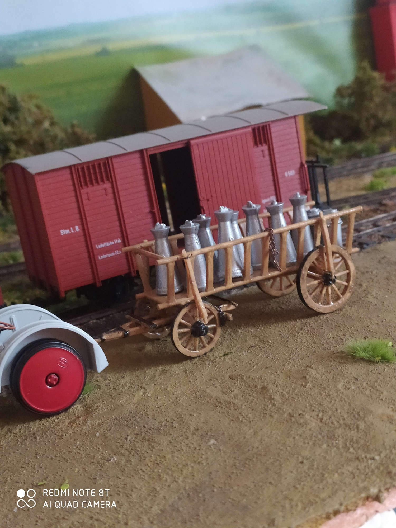

Příspěvekod JanoH0e » úte 25 úno, 2020 5:03 pm
Tak dám malí polrok. Nafarbení rebrinák, mliečne kanvy a môže sa nakladať.

Příspěvekod hank » úte 25 úno, 2020 6:40 pm
JanoH0e píše:...mliečne kanvy...
Kde a kdy se používaly takové konve na mléko?

Příspěvekod JanoH0e » úte 25 úno, 2020 7:11 pm
Používali sa na veľkostatkoch, od začiatok 20.st. . Patrí k ním ešte "chladiace zariadenie" , sústava hadíc, ktorými sa mlieko chladilo vodou vo vnútri kanve. Tam, kde bola mliekáreň, nie taká ako dnes, sa mlieko pasterizovalo. To malo zabrániť skazeniu mlieka.

Příspěvekod hank » úte 25 úno, 2020 9:45 pm
No vida. Já už pamatuju jenom ty 25litrové hliníkové konve se širokým hrdlem a patentním uzavíracím nebo gumovým víkem. (Těch jsem se jako závozník o prázdninových brigádách něco natahal...)
A teď koukám, že se používají dodnes...

Příspěvekod JanoH0e » úte 25 úno, 2020 11:42 pm
No potom nastúpili nové technológie. Mlieko sa z veľkostatkov od N. Zámkov vozilo smer Ostrava a Budapešť. Takže ako priestorovo a zdravotne by v takýchto kanvách asi bolo náročnejšie. Z jedného veľkostatku vychádzal mliečny expres 2 x denne po 50 kanvách. Potom už prišli cisterny a zvoz v kanvách ostal pre relatívne malé objemy a vzdialenosti.

Příspěvekod Vaclav86cz » pát 28 úno, 2020 7:59 pm
JanoH0e píše:Tak dám malí polrok. Nafarbení rebrinák, mliečne kanvy a môže sa nakladať.
Byl by k těm konvám nějákej podklad?
