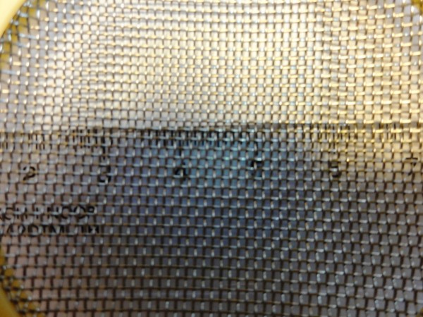

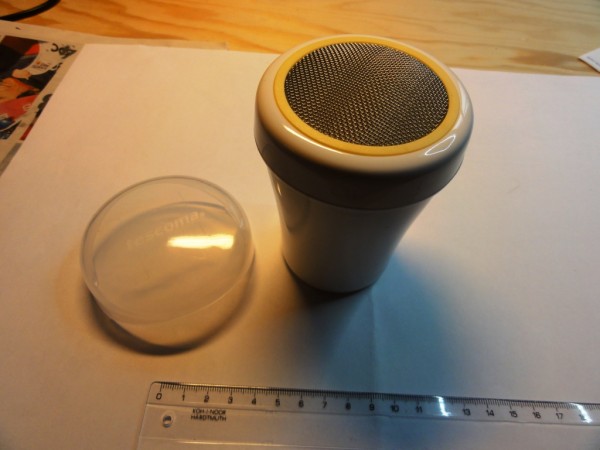

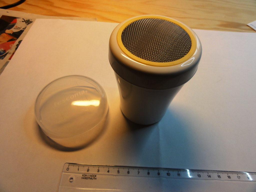

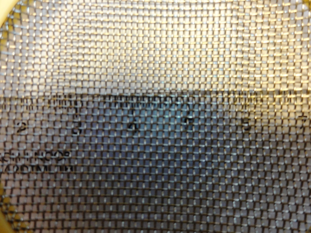

Příspěvekod Fox » úte 18 úno, 2020 7:56 am
Tady je moje udělátko z cukřenky Tescoma, použité s Mnitkovou krabičkou. Na fotkách je originální a tím prolezou vlákna 2mm, 4,5mm už obtížně. Mám ještě jedno víčko, a tam jsem vlepil zevnitř tavnou pistolí síťku co dodal Mnitka spolu s krabičkou, ta má asi o polovinu řidší pletivo. Tím jdou dobře i délky nad 6mm, pokud by to bylo potřeba.
TT, DR5000, Z21, iTrain...

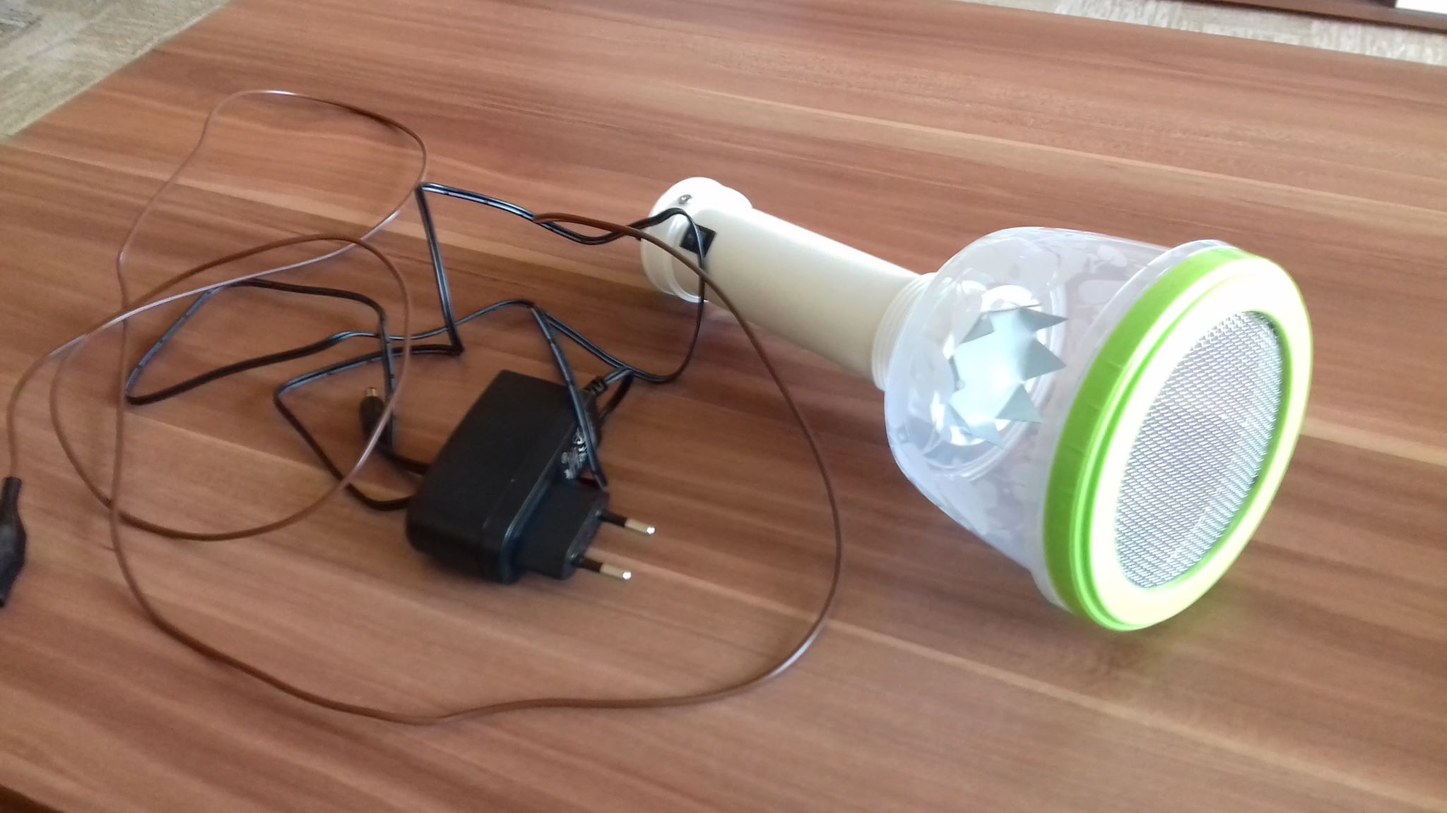

Příspěvekod zaplef » pon 25 kvě, 2020 12:48 pm
Dnes jsem dodělal můj aplikátor statické trávy. Pojal jsem to jako Static King od Woodland Scenics, tedy s kovovou korunkou uvnitř.
Ještě dnes jsu koupit nějakou statiku a zkusit to.
Nicméně mám z toho docela respekt.
Náklady do 600 korun (orientačně):
- negativní iontový generátor 20kV (ali) 8 dolarů,
- síto (Pepco) 30 korun,
- krabička na jídlo (Pepco) 25 korun,
- odpadní trubka s kroužky (Hornbach) 60 korun,
- zdroj 12V (GME) 169 korun,
- banánek, zdířka, krokosvorka, konektor napájení a spínač (GME) cca 80 korun.
- nějaké lepidlo, kovovou korunku jsem udělal z plechu z CD mechaniky.

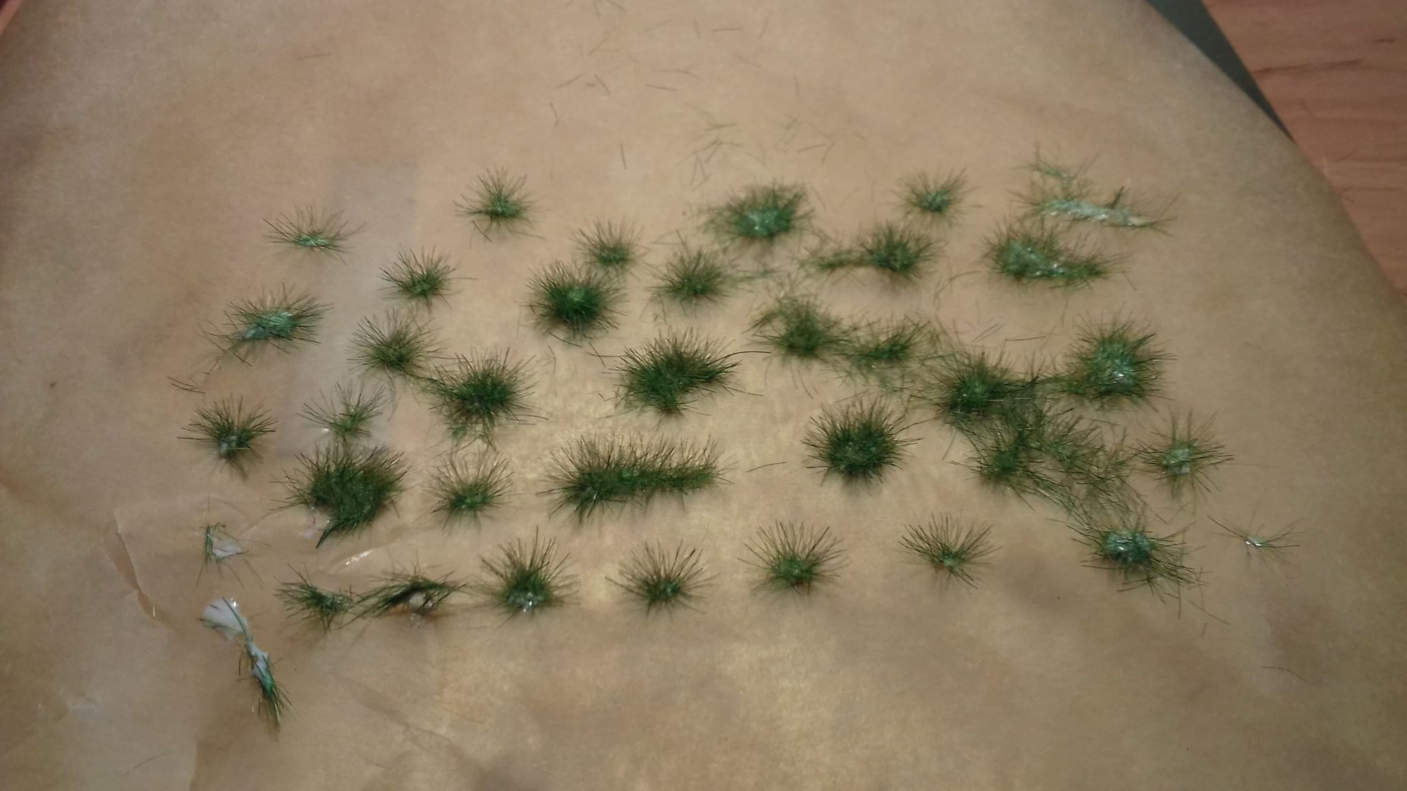

Příspěvekod zaplef » pon 25 kvě, 2020 6:06 pm
Tak jsem provedl malou zkoušku na pečící papír, jen pár trsů. Statika Noch 6 mm, lepidlo Herkules. Stala se mi pak malá nehoda při vysávání, kdy vysavač natáhl pečící papír a pár trsů zničil. Nicméně jsem velice spokojen. Díky korunce uvnitř zásobníku nehrozí přeskok. Přesto opatrnosti není nikdy dost :-). Mám z toho velkou radost :-)
