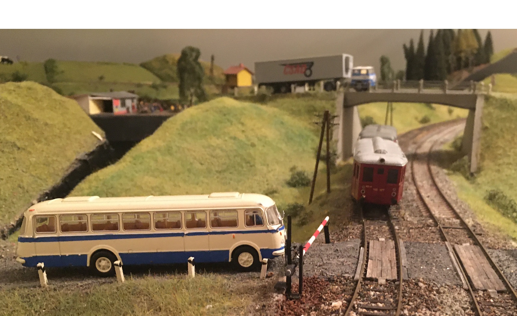

přejezd, Hned za ním se souběžné koleje rozdělují, nejen směrově, ale i výškově. U přejezdu stojí přebarvené krémové RTO/Jelz.

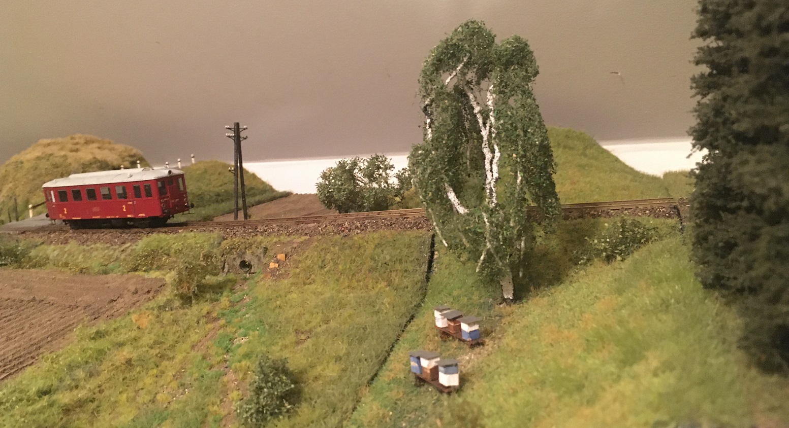

Lokálka - Hurvínek pojíždí mezi poli. M131:1 je z leptu pojezd ze stavebnice od Pavla Gülicha.

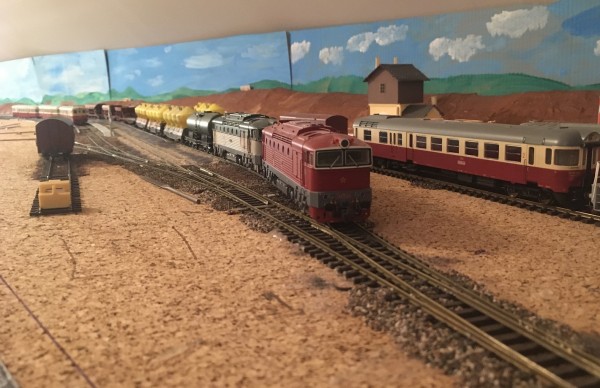

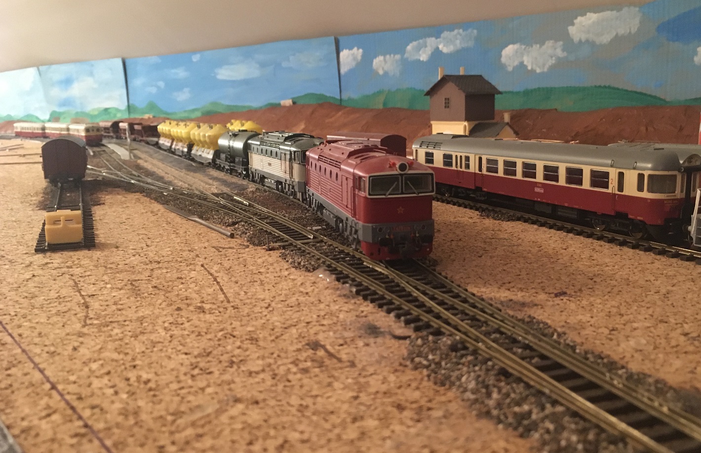

Pn s dvojicí Btrejlovců odjíždí ze stanice - vprovo za Hydrou bude depo, zatím z něj stojí pouze vodárna. Vlak začíná v Bačově a je řazen zejména z vozů z přilehlé vlečky Prefy Drsná (Raj, Pao, Sa,Sas, Saz, jako první je řazen kotel od mazutu ze sklárny (vlečka na odbočné trati).

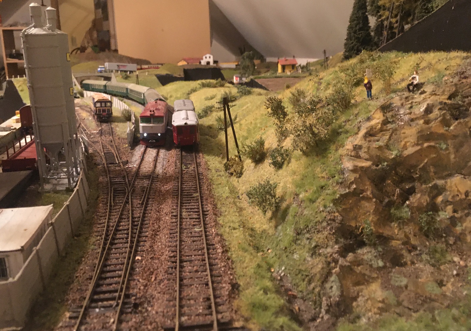

No a nakonec pohled na odbočení vlečky do Prefy. Je to foceno z portálu tunelu.
Po trati okolo právě projíždí Hurvínek z lokálky a Rychlík tažený Barčou. Na vlečce je zamčený Hektor.
Skála na druhé straně, je bývalý lom, nyní přírodní památka a turistický cíl.
V pozadí je vidět střecha zastávky Vlastina Huť na místní trati. V tuto chvíli je to koncová dopravna, odbočuje zde vlečka do sklárny (bílá budova). Trať dále kolem Zv 6 (žlutý domek vpravo) je momentálně vyloučena z provozu a NAD zajišťuje právě autobus RTO z předchozího obrázku.

Jo, na té poslední fotce ještě nejsou vjezdová návěstidla. Budou cca na úrovni lokomotivy. Protože mi zbyl jeden angličan, mám roupy, že bych vlečce udělal odvrátili kolej. No, až bude všechno hotovo.... :D :D

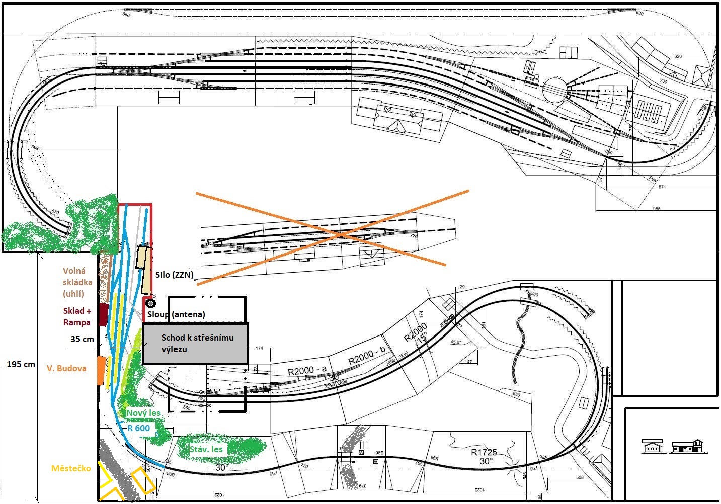

Nedávno se v jiném tématu řešila koncová stanice s vlečkou. Nedalo mi to a začal jsem řešit koncovou stanici na svém kolejišti.
Berte to tak, že už jsem pod tlakem obyvatelstva a místního průmyslu, budu muset v dohledné době ukončit dlouhodobou výluku na velké části odbočné trati (úsek Vlastina huť - Týniště) :D . Znamená to dokončit odbočnou trať a její ukončení.
V původním plánu byla výstavba nové stanice Týniště, která byla navržena jako malá modulová stanice místní trati. Moduly trčely do středu místnosti (dnes je tam pohyblivý pracovní stůl, ale občas i tak překáží) a okolo byl průchod cca 60 cm. Původní plánek je na Rajceti .
Vzhledem k tomu, že místa je poskrovnu, a bude zapotřebí, přemýšlím o úpravě, částečném zkrácení trati a stavbě upravené (nemodulové) stanice, která bude pevnou součástí kolejiště. Plocha za obloukem se nabízí.
Stanice bude skromnější než původní modulová, a bude chybět min. jedna vlečka. Plocha se nabízí, ale tolik místa tam bohužel není.
Nejprve jsem hledal vhodný námět. Udělal jsem jednoduchý přehled schémat vybraných koncových stanic v ČR a vybíral za pomoci fotomap. Zatím mi nejvíc padly do oka Radnice, mimo jiné i proto, že je poměrně dobře znám ve skutečnosti. Vlastně i velikostí přilehlé obce +- odpovídají mojí představě.
Zkusím svou představu upřesnit. Upozorňuji, že jsme na přelomu 70./80. let 20. stol.
Stanice slouží pro městečko na vrchovině, jemuž se původní dráha vyhnula. Městečko je jakýmsi lokálním centrem. Kromě základního vybavení zde najdeme i vícero obchodů. Kromě základní školy je zde i učiliště. Je zde zdravotní středisko s ambulantní péčí. V městečku se sbíhají autobusové linky z okolí. Pro cestu do okresního/ krajského města i jinam cestující přestupují na vlak. U města je i vojenský útvar, ale ten stanici k přepravě po železnici nevyužívá. Okolo je několik zajímavých turistických cílů a za městem je plicní léčebna (ozdravovna). Proto zde ani o víkendu doprava neutichá.
Nyní několik požadavků na stanici:
- Stanice musí umožnit objetí soupravy pravidelně a pokud možno bez další manipulace (např. s odstavenými vozy)
- Délka aspoň jedné koleje - min 75 cm
- Stanice bude zpracovávat i zátěž z vlečky ve Vlastině Huti
- Stanice musí být schopná generovat zajímavý objem nákladní přepravy na lokálce. Po odečtení vlečky do sklárny ve Vl. Huti mi to vychází na cca 4-8 vozů/den počítám s přepravou 2-3x denně Mn vlak (délka do 12 náprav). Pn vlaky neplánuji, max. podle potřeby pro sezónní přepravy.
- Předpokládám nějakou jednoduchou vlečku, pro navýšení objemu – na výše zmíněných 4-8 vozů
o Zemědělské zásobování a nákup (ZZN) - silo, sklad
o Sodovkárna, pivovar
o Strojírna, nebo malý podnik
o Lehká výroba, přádelna, textilka, obuv, porcelán, cihelna
o Pila?, lom / pískovna ? – Asi ne (Pokud, tak pouze ve městě a nakládá na volné ploše/rampě)
- Další nakládací / vykládací místa ve stanici - jsme v horách a v malém městečku, tedy
o Nakládka: dřevo / kulatina, drobné výrobky z místních podniků (přádelna, textilka, obuv, nebo nějaký jiný podnik – viz vlečka), Potraviny (mléko, mléčné výrobky, konzervované produkty – kompoty, zelenina),
o Sezónní nakládka: ovoce (jablka, hrušky), brambory, Živý dobytek, možná pstruzi ze sádek (část půjde přes ZZN pokud bude)
o Vykládka: uhlí, Hnojiva (pokud nebude vlečka ZZN), Potraviny (trvanlivé + ovoce zelenina), Stavební materiály vč. řeziva, materiály pro místní podniky (viz nakládka)
o Sezónní vykládka: Uhlí ve velkém, posypové materiály pro SÚS.
- Stanice nebude mít remízu. Není na ni místo, Depo je v přípojné stanici.
Možná se moje „úvaha bude hodit i ostatním, kteří plánují podobnou stavbu. Stanice svým rozsahem i určením odpovídá podobným návrhům kolegů.
Mně ale zajímají vaše názory, případně budu rád za Vaše nápady a připomínky, jak by stanice mohla vypadat.
Můj návrh přidám zanedlouho.

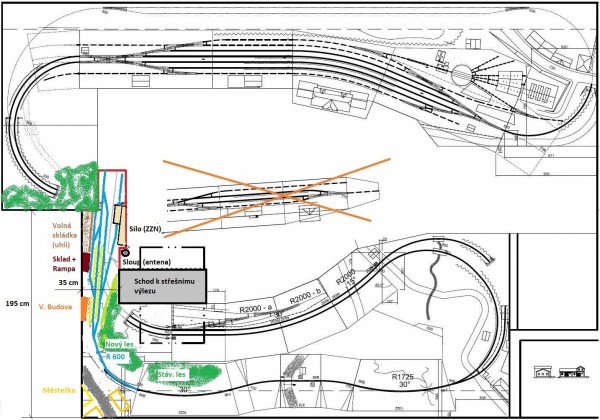

Tak přikládám slíbený plánek.
Původně jsem chtěl vložit scan mého můj ručně překresleného plánku, ale po několika předělávkách je to nepoužitelné, tak jsem se rozhodl to schematicky překreslit.
Jo, a poznámka, k předchozímu seznamu. Určitě tam nebude vše, protože sami uznáte, že na nakládkové koleji pro tři 2n vozy nemůžu vymýšlet nějaké megapřepravy.

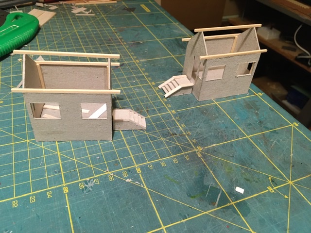

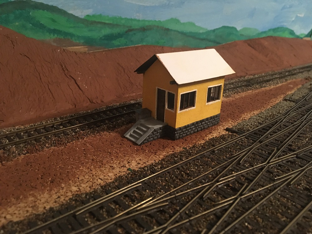

Tak konečně došlo na stavbu stavědel. Ještě jednou díky Vladimírovi za cenný podklad. Po dnešní večerní práci je hotová hrubá stavba.
Provedení je klasické: lepenka tl. 1mm, dřevěné hranolky..

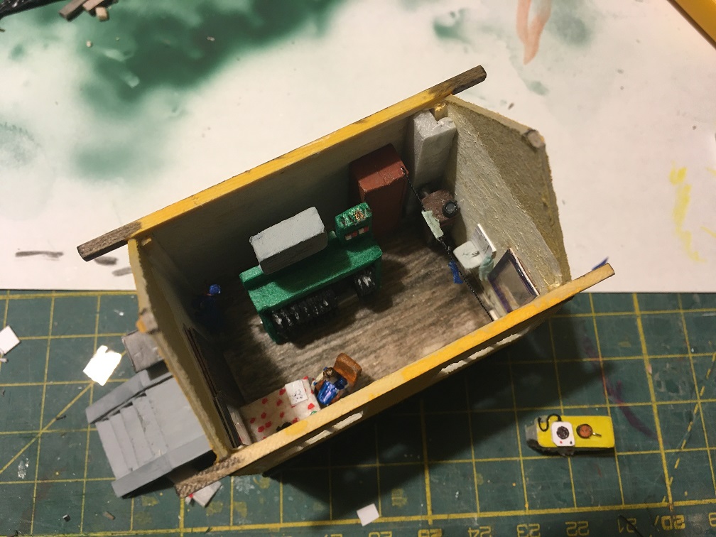

Na stavědlech mírný pokrok. Na fotkách je jen St.2, ale práce na stavbě i zařizování pokračují paralelně na obou stavědlech.

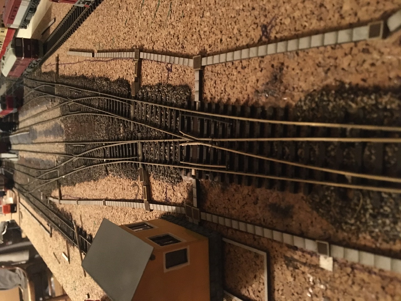

Tak drátovodné trasy dorazily. Stavba začala večer u St. 1. Docela mě potěšilo jak to přibývá.
