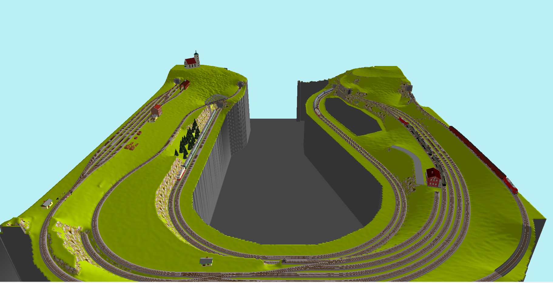

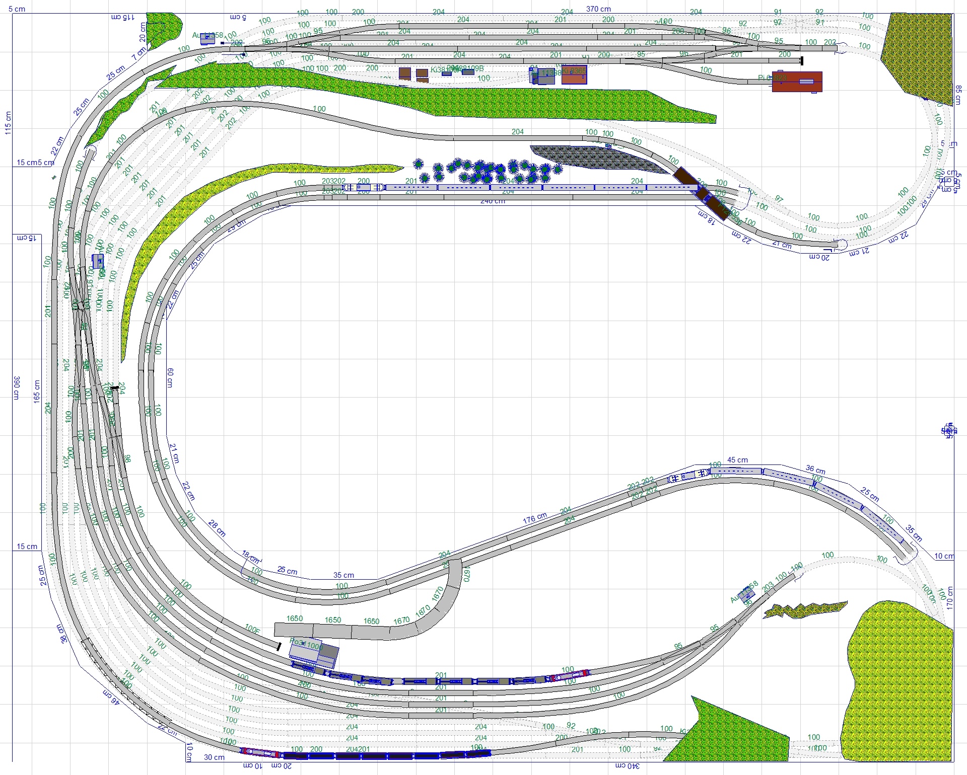

Příspěvekod JaroHo » ned 28 črc, 2019 12:49 pm
změna dolní dvoukolejky - její vytažení do prostoru a to v dolní části obrázku vpravo.Důvodem změny je možnost delšího kochání se jízdou dlouhé soupravy, například Railjet.....Akorát že v tom místě je panel tlustý skoro 160cm. Dalo by se pozadí zpřístupnit vykrojením části panelu za dvoukolejkou.....
nebo jak lezete na vzdálenou část panelu?

Příspěvekod JaroHo » pon 29 črc, 2019 8:49 am
mohlo by to vypadat hodně zhruba takto, Samozřejmě ta krajina je o ničem. Nemám na malování představivost jako jiní mistři.Ale je to upraveno pro lepší dostupnost rohu.

Příspěvekod richardisko » úte 20 srp, 2019 9:12 am
Asi bych tu dvojkolejku nevedl přímo po hraně kolejiště. To kopírování hrany s kolejí nebude působit dobře a při případném vykolejení jdou vozy rovnou na zem. Při případném focení modelů hned u koleje bude ošklivě vypadající hrana. Mezi kolejí a hranou dejte prostor alespoň 15 cm a více.

Příspěvekod JaroHo » úte 20 srp, 2019 11:59 am
dík za názor, zamyslím se nad tím

Příspěvekod Trixt » úte 20 srp, 2019 3:18 pm
I já se přimlouvám za posunutí kolejí kousek od hrany kolejiště. Návěstidla nebo sloupy trakčního vedení jsou na kraji panelu ve velkém ohrožení nad panel nahýbající se obsluhou.

Příspěvekod RadekH0 » úte 20 srp, 2019 4:17 pm
Trixt píše:I já se přimlouvám za posunutí kolejí kousek od hrany kolejiště. Návěstidla nebo sloupy trakčního vedení jsou na kraji panelu ve velkém ohrožení nad panel nahýbající se obsluhou.
Souhlasím, ovšem podle mě bude při této fázi jednodušší o těch pár centimetrů rozšířit desku kolejiště než složitě přetrasovávat koleje. Bohatě bude stačit těch 15 - 20cm. Na focení by potom mělo být místa dost.

Příspěvekod JaroHo » stř 21 srp, 2019 7:01 pm
No, tak koleje přetrasovávat asi nebudu. 15 čísel není moc... :wink:

Příspěvekod JaroHo » sob 24 srp, 2019 6:03 am
tohle je 10cm přesah, víc bych nedával. Na plánku je sice na úrovni kolejí ale ve finále bych ho svažoval jako násep, což mi nejde na hraně kolejiště překopat a celý kolejiště překovat vejš se mi nechce

Příspěvekod JaroHo » sob 23 lis, 2019 5:59 pm
Tak bohužel po formatu disku mi nezbylo než ,malovat znova.... :mrgreen:
