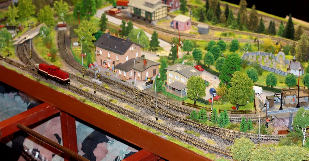

Příspěvekod shark-cz » čtv 19 pro, 2019 3:29 pm
Ahoj
mé snažení se pomalu blíží do konečné fáze.
Chystám se rozmístit drážní lampy dle foto. Nejsou zatím napevno připevněny, pouze je naznačeno kam je chci dát.
Vzdálenost jednotlivých světel ve střední části je 21 cm - 5ks. Na okrajích stanice 30cm - 3ks. Co vy zkušenější lze to takto

Re: TT Mini 130 x 85
Příspěvekod Vojtěch Vorel » čtv 19 pro, 2019 3:58 pm
Ty dvě lampy mezi první a druhou kolejí od budovy bych spíš přesunu k budově. Pak pozor na tu u obloukové výhybky - vypadá to, že bude vadit průjezdu vlaků, navíc je, jak je patrné z fotky, ještě mezi srdcovkou a námezníkem, a tam by rozhodně být neměla.
