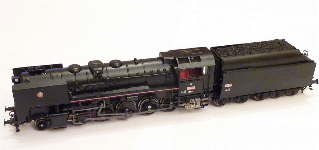

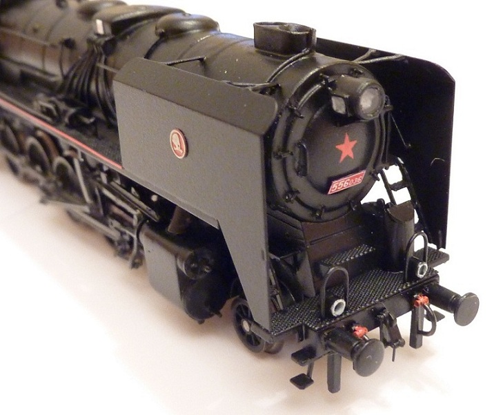

foto na dobru noc - 556.036 tesne pred dokoncenim. Nocne fotenie mi moc nejde

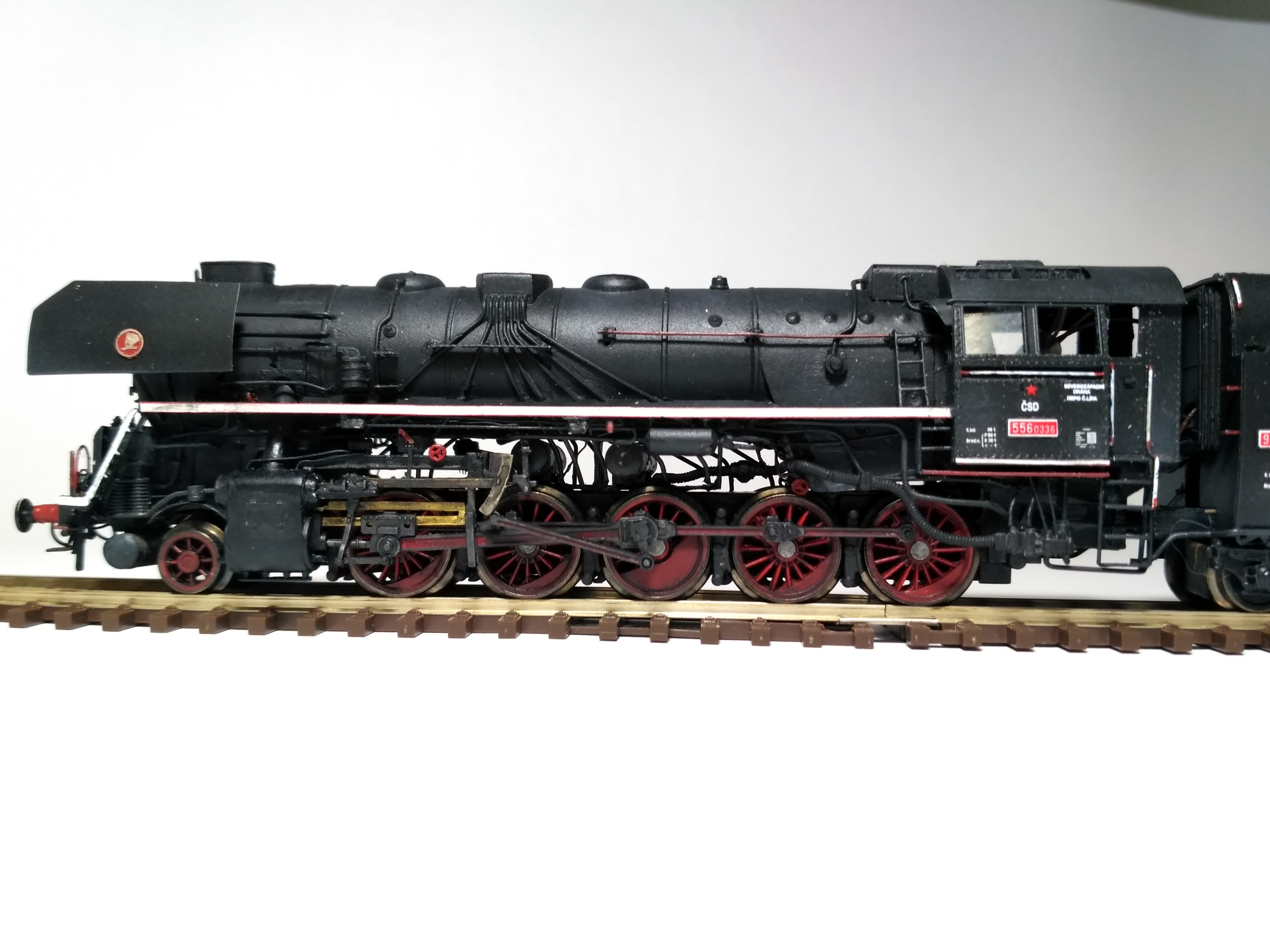

Příspěvekod blekk1 » úte 25 úno, 2014 7:15 am
Radek: tých úplne komplexných stavebních na trhu moc neexistuje, ale aspon ja som rád za to čo je. Inak ak niekedy budeš stavať Mikádo od cekula tak si užiješ aj 5-krát viac.

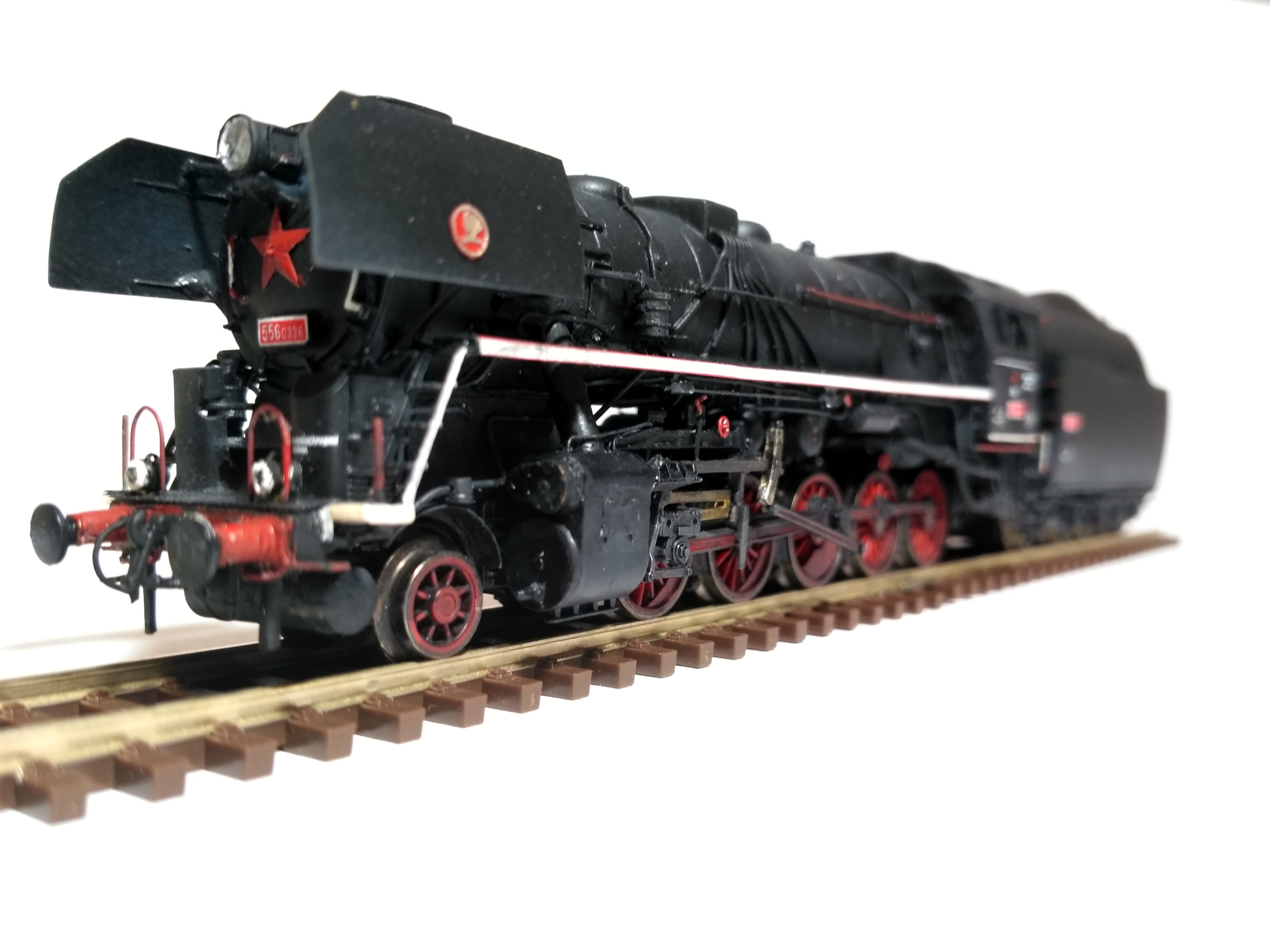

Ja som už svoj štokra dokončil, tak tu je nejaké foto.
blekk1
Příspěvky: 156
Bydliště: Púchov
Re: 556.0 od DK-modelu
Příspěvekod Radek Strnad » úte 25 úno, 2014 8:20 am
Tedy kolego, máš to pěkné, všechna čest. Buď klidný, Mikádo určitě nikdy stavět nebudu(i když, nikdy neříkej nikdy). Tohle mi úplně stačilo :mrgreen: . Už se mi to také chýlí ke konci. Jasně, že komplexní stavebnice asi nikdy žádná nebude, ale přivítal bych, kdyby ve stavebnici za 1.500,-Kč byly v návodu znázorněny všechny součástky a jejich poloha na modelu. Nesmyslně složitou budku strojvedoucího už jsem zmiňoval. Neřešení vodivého spojení tendru a lokomotivy a osvětlení poraď si, jak umíš. Stačil by odlitek lamp nebo kousíček trubičky, alespoň přibližného průměru. Objektivně musím přiznat, že je to moje první stavba parní loko a že moje technické vybavení také není optimální(trafopájka po tátovi z roku 1970 - 100x opravovaná, ale nemám to srdce ji "odstavit", vrtačko- bruska Extol s vibrující hlavičkou, atd :roll: ). Člověk se pořád učí. Oproti dieselům je pára opravdu někde jinde, ale zase ta radost, když se to nakonec podaří- k nezaplacení.... :lol:

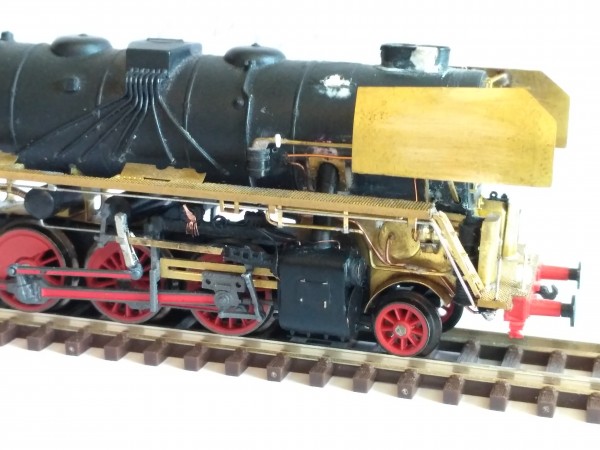

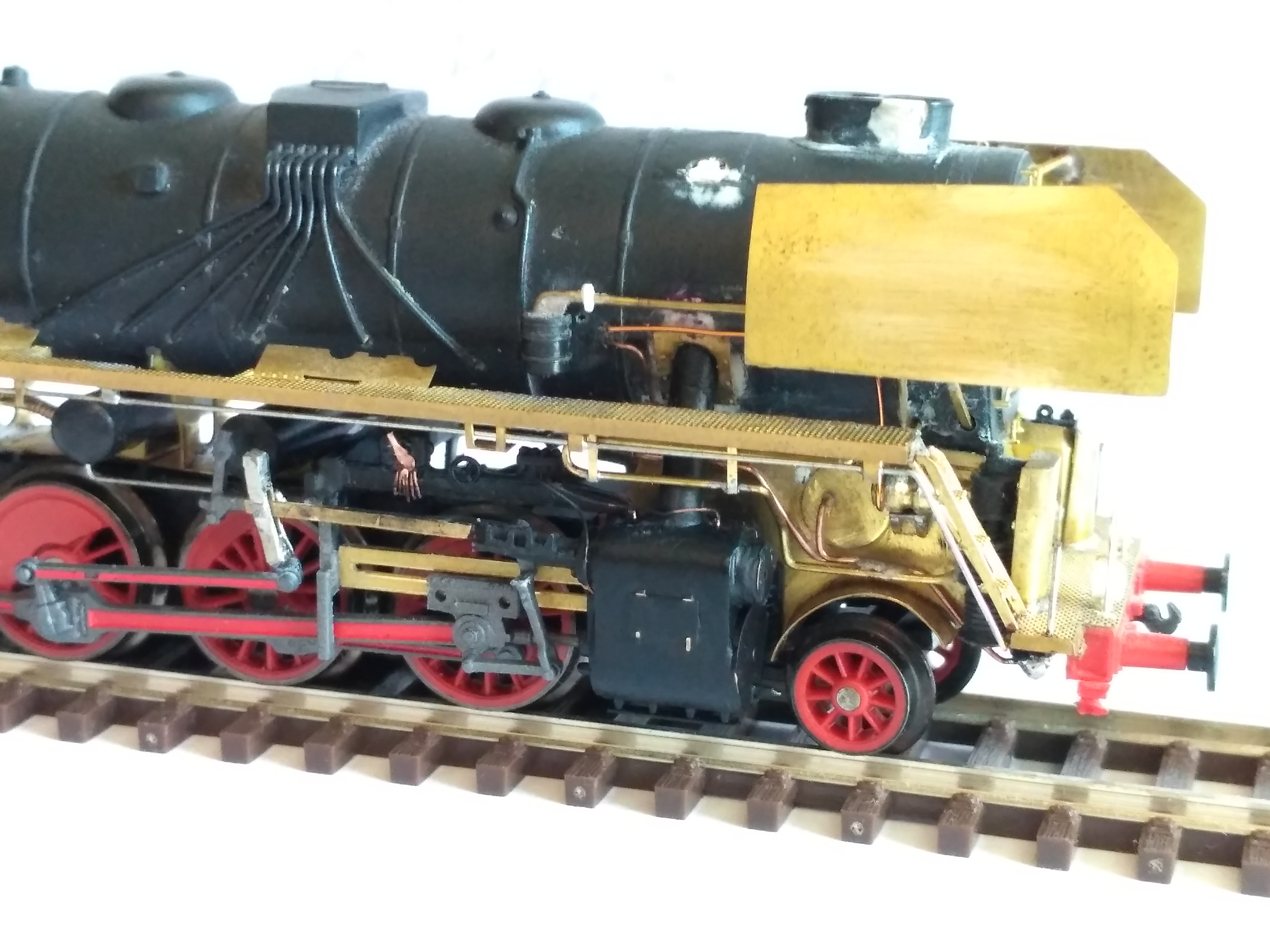

Příspěvekod Ferys » stř 03 črc, 2019 1:49 pm

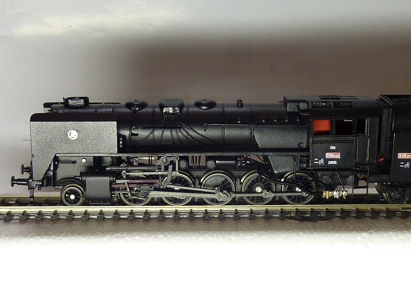

Ahoj chlapi, je čas oprášit tohle téma, tak přidávám pár fotek mého rozpracovaného štokra. Práce budou pokračovat zase na podzim. Je toho ještě hodně.

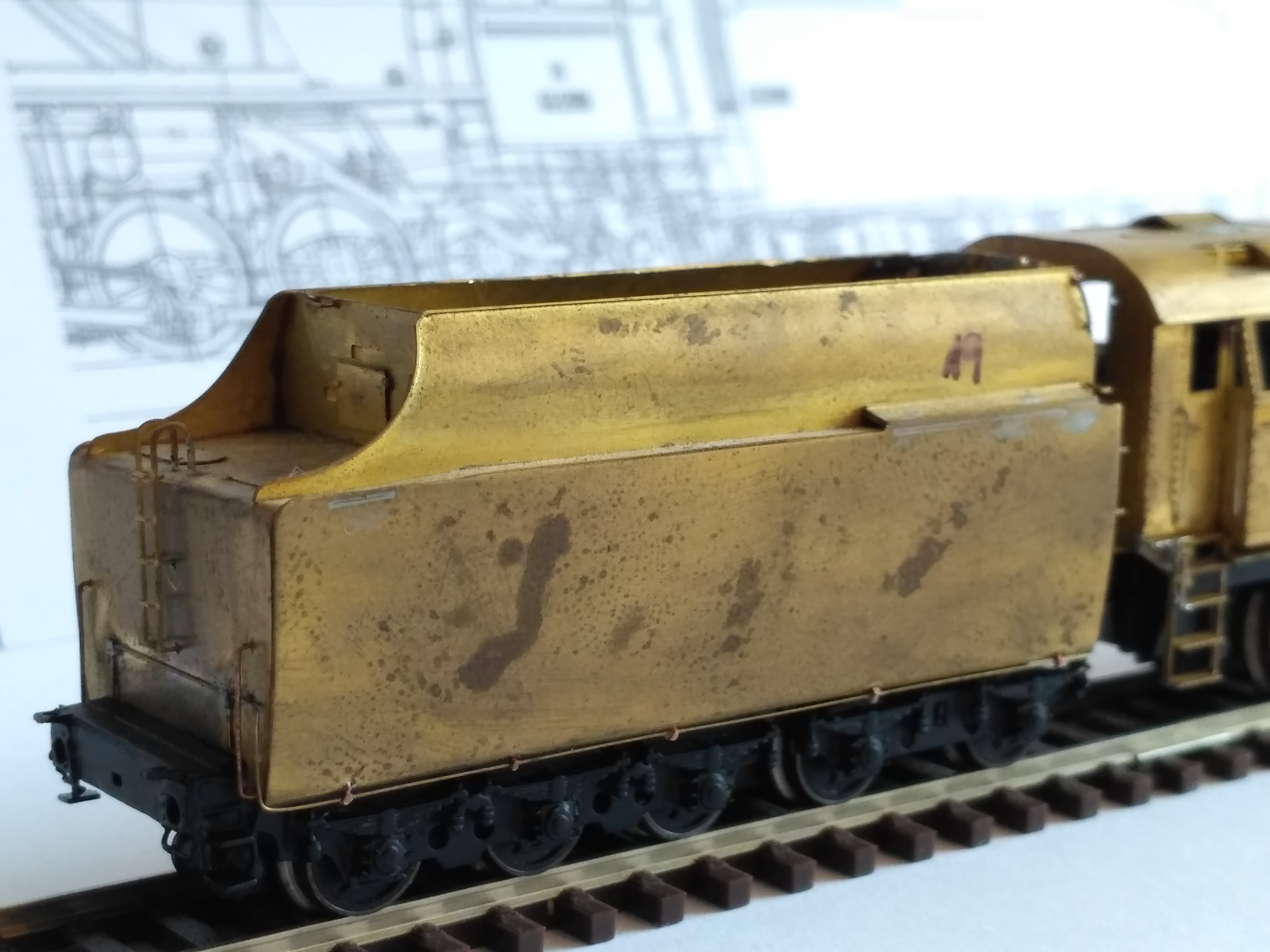

Příspěvekod Ferys » stř 03 črc, 2019 1:50 pm
Foto 2

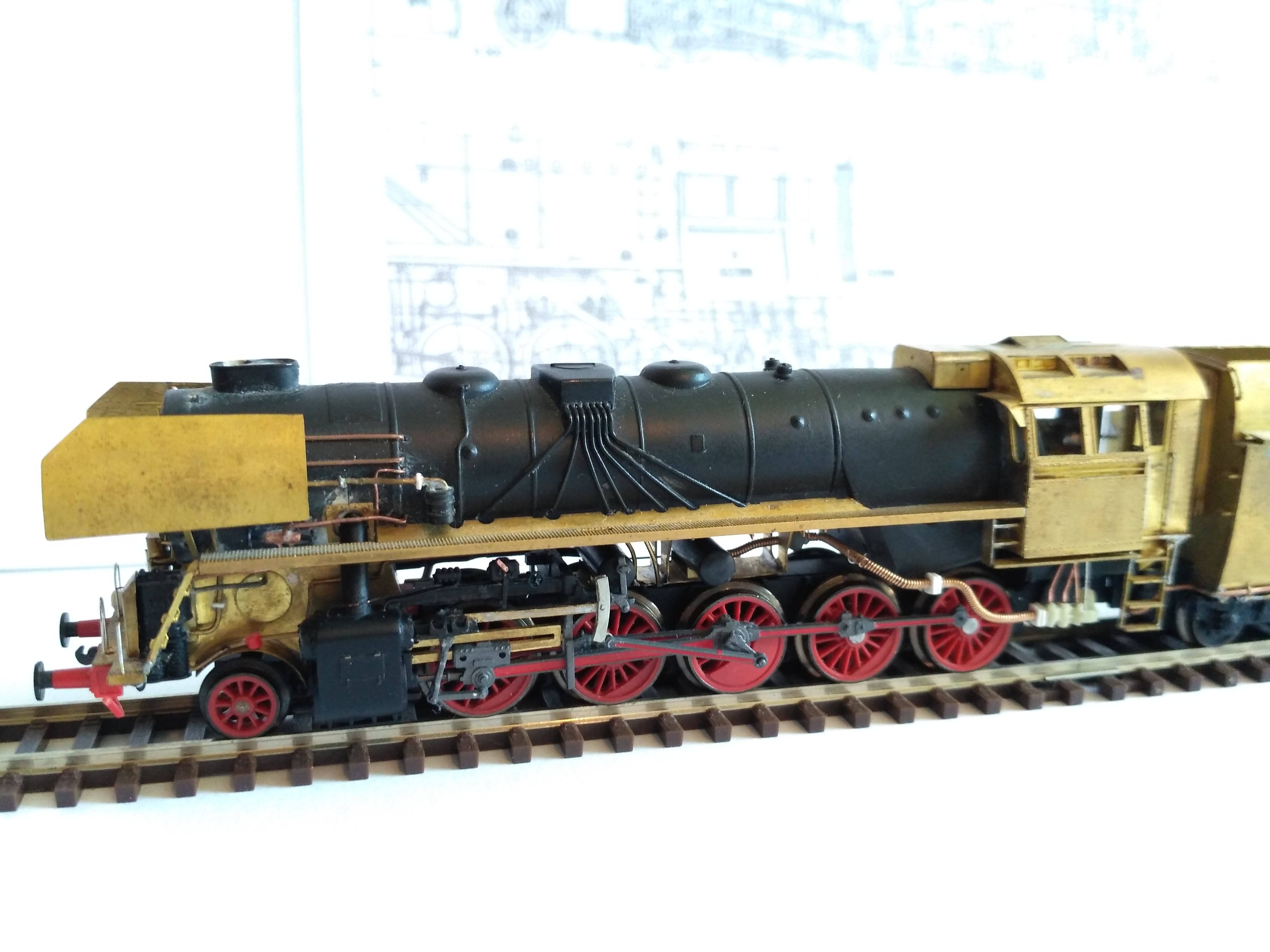

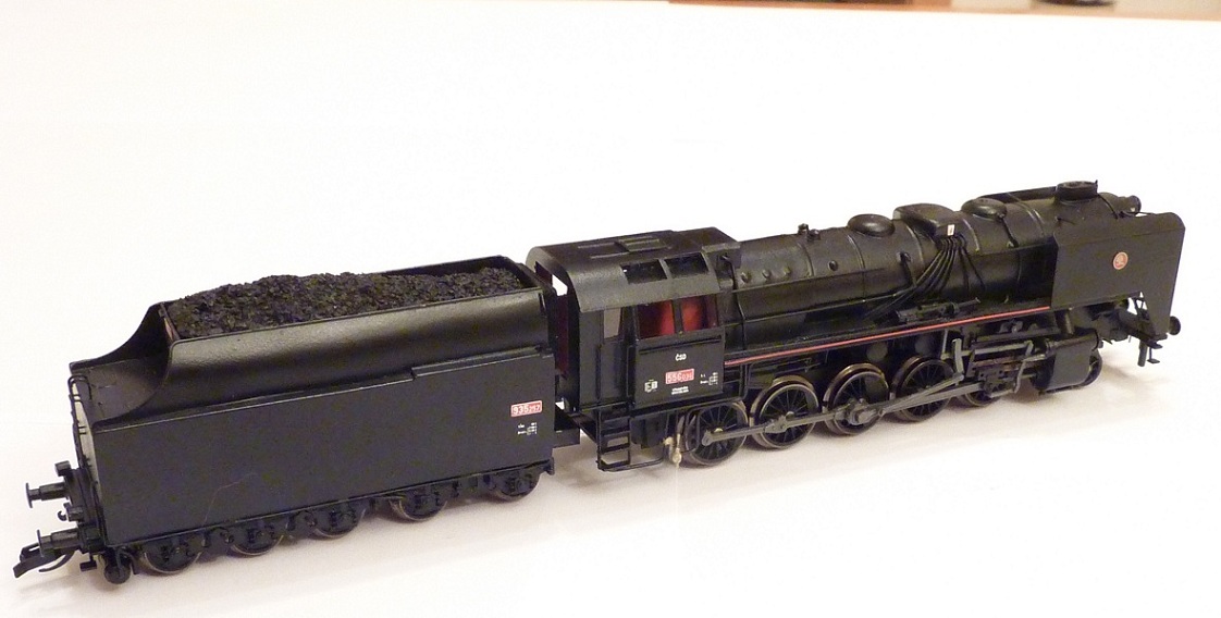

Příspěvekod Ferys » stř 03 črc, 2019 1:51 pm
Foto 3

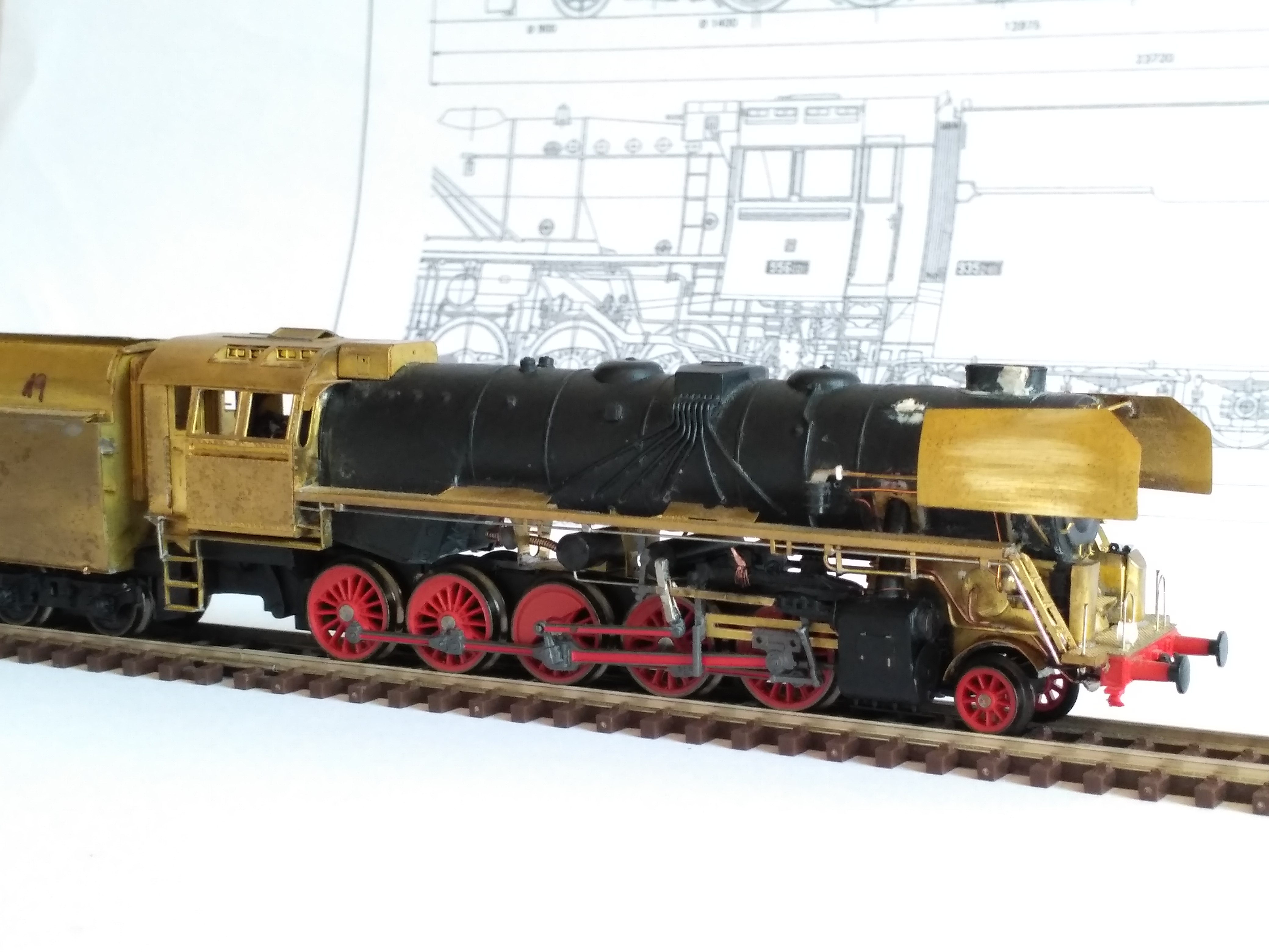

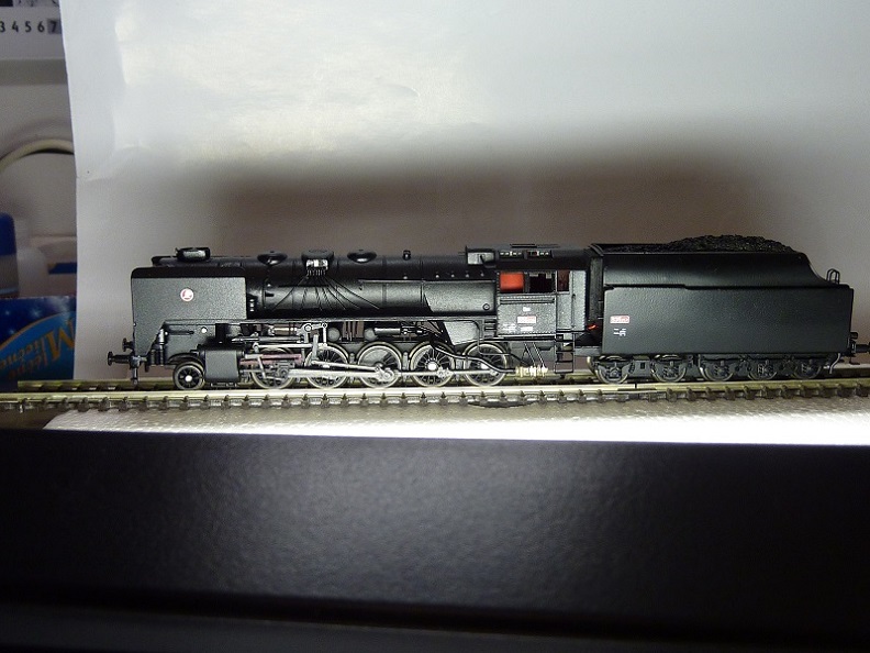

Příspěvekod Ferys » stř 03 črc, 2019 1:53 pm
Foto 4
Omlouvám se za kvalitu fotek. Jsou z mobilu.

Příspěvekod Ferys » pát 05 črc, 2019 12:23 pm
Ještě bych měl dotaz na zkušenější kolegy. Je zde někdo, kdo by uměl usnadnit (vyrobit, zajistit výrobu), nebo spíše zdokonalit stavbu štokra ze stavebnice DK Model? Stavebnice sama o sobě je parádní a díky za ní, ale je značně zjednodušená, tedy chybí mi spousta detailů a celků k doplnění a doladění modelu, jako např. odpovídající rozvody, lampy, dynamo, napaječe, apod. Možná i jiné řešení pohonu tendru, které by nebylo tak náročné na přesnost slícování vrstev leptu. Já se určitě pustím ještě do jednoho stroje a po zkušenostech z první stavby bych tyhle věci uvítal. V H0 existují výrobci celé řady doplňujících dílů, které by model v TT poslaly o level výše.

Příspěvekod Ferys » pát 05 črc, 2019 12:53 pm
No a jsem tu zas - jen doplním snad užitečné info pro ty, kteří se do stavby teprve pustí. V úvodu stavby je potřeba se vypořádat s tím, že vstupy parovodů do kotle jsou na odlitku vyznačeny špatně, tedy že nejdou kolmo do parních válců. Stávající vstupy je potřeba obrousit a vyvrtat otvory v kotli na správném místě. Úprava je jednoduchá, jen to může někoho zmást. Další poznatek je, že zadní hranu tendru je po sletování potřeba zaoblit dle předlohy. Stavebnice má pravý úhel. Toto jsou detaily, které se v pokročilém stádiu stavby složitě předělávají. Co jde naopak udělat kdykoliv a je to žádoucí - je potřeba posunout běhoun o nějaký milimetr dopředu. Milým detailem je i výměna běhounu BR 50/52 s devíti paprsky za běhoun s osmi, viz 556.0. Já mám objednáno, takže to ještě napravím. Počet paprsků hnací a spřažených náprav neřeším.

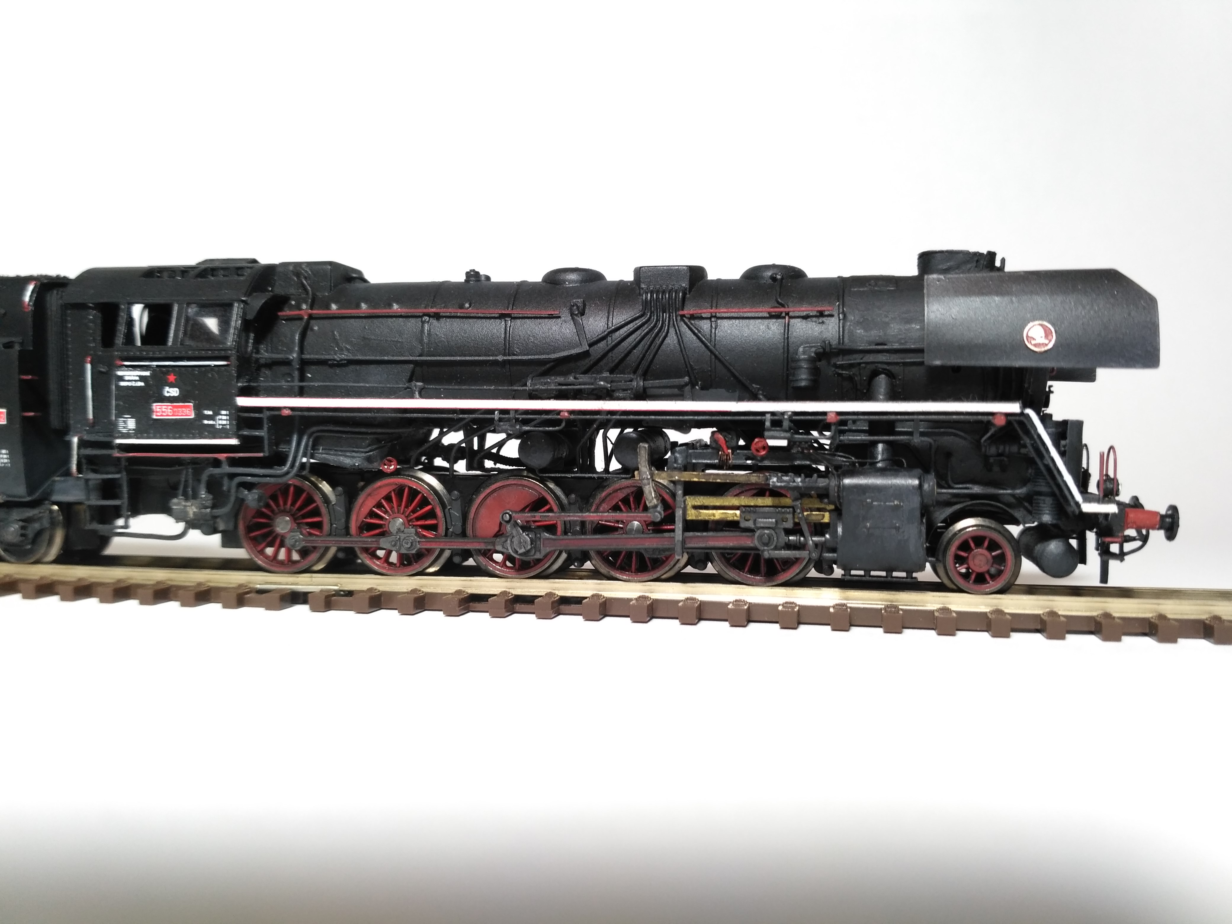

Příspěvekod Ferys » pon 06 dub, 2020 6:34 am
Tak vyjíždíme konečně na trať
