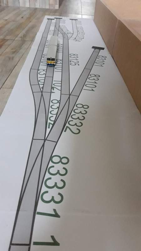

Vůbec nezabalil. Pořád na to myslím. Vymyslel sem že odbočná trať bude modulovka. Mám už základ modulu. Teď se snažím přijít na to jak zapojit servopřestavník a dekodér na EW2. Až to zjistím tak se pustím do pokládky kolejí
TT, V.epocha ČD, asi digitál, (zatím jen v hlavě a teď už i v Milanově knize)

Mě inspiroval tvůj plánek Malé Chornice. Rozhodl sem se pro jedokolejnou trať na modulech. Hlavní dvoukolejná zůstává.
To je zatím vše co mám. Tady sem se zasekl:

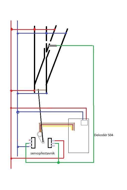

Nevím jak zapojit srdcovku.

Srdcovka musí mít svůj mikrospínač.Vždyť tady je napsáno haldy příspěvků,jak zapojit srdcovku.

Příspěvekod kubbajs » úte 02 črc, 2019 5:43 pm
Mikrospínače jsou ty dva obdelníky po stranách. Ale nevím z jakého konektoru vést vodič k srdcovce.

Příspěvekod milan ferdián » úte 02 črc, 2019 5:46 pm
Dva vodiče od kolejnic a třetí přímo k srdcovce.Proč máš dekodér zapojeny na koleje?

Příspěvekod kubbajs » úte 02 črc, 2019 8:00 pm
Takhle nějak?

Příspěvekod MiG » úte 02 črc, 2019 10:21 pm
Je vhodné, aby proud do srdcovky zapínal ten "koncový" (mikro)spínač, na kterou stranu se výhybka přestavila.

Příspěvekod kubbajs » stř 03 črc, 2019 3:46 pm
takhle?

Příspěvekod MiG » stř 03 črc, 2019 4:01 pm
Ano.

Příspěvekod milan ferdián » ned 07 črc, 2019 6:19 am
Možná mi jako laikovi něco uniká,ale proč je dekodér napájen z vedení proudu pro kolejivo a z jakého důvodu jsou použity oba mikrospínače,když stačí pro srdcovku jen jeden :?:

Příspěvekod jafobe » ned 07 črc, 2019 9:04 am
milan ferdián píše:Možná mi jako laikovi něco uniká,ale proč je dekodér napájen z vedení proudu pro kolejivo a z jakého důvodu jsou použity oba mikrospínače,když stačí pro srdcovku jen jeden :?:
Dle toho jak to chápu já, pro digitální zapojení a přehazování servem by to mělo být správné, u analogu by tomu bylo jinak a každé by mělo napájení své. Napájení u digitálu může být společné pro všechno, napětí se totiž nemění (v lokomotivách si napětí mění a přepíná jeho polaritu až samotný dekodér), navíc po stejných drátech které jsou pro napájení se šíří i samotný digitální signál (informace pro ten či onen dekodér (v lokomotivě i u výhybky) co má dělat). Spínač by se dal asi použít jen jen jeden (s tím že by v momentě kdy se začne výhybky přestavovat z jedné krajní polohy se přepne hned napájení srdcovky, a zpět opět až při návratu do první polohy), ale v tomto případě se do srdcovky dostane napětí opačné až v momentě kdy se výhybka přestaví do druhé krajní polohy, v mezipoloze do ní nejde napájení ani jedno

Příspěvekod Miloš Pavlát » pon 08 črc, 2019 10:45 am
Je to běžná věc v měřítku H0 u kolejiva ROCO LINE s podložím se dekodér, jehož součástí je i přestavník, připojuje přímo ke kolejím. A obdobná situace je s kolejivem geoLINE, kde se na rozdíl od ROCO LINE již nezaměňují kolejové spojky, protože je vše předpřipraveno. V obou případech je dekodér i přestavník napájen přímo z kolejí. Tudíž lze celé kolejiště napájet z jednoho místa pouze dvěma vodiči. Ideální pro "kobercovky".

Příspěvekod jirkah » ned 15 zář, 2019 4:39 pm
kubbajs píše:takhle?
Ahoj, začal jsem používat servodekoder od MGP (Servodecoder 5 ) a ten už má na sobě svorkovnici pro ovládání polarity srdcovky a není nutno realizovat mikrospínač k servu. Při zapnutí to nemá , žádný zákmit a nastavuje se to přes aplikaci v telefonu. Pořizovací cena je zatím jediné mínus co jsem našel , ale má to spoustu vychytávek , takže cená je asi přiměřená. Co se mě líbí , že když náhodou špatně přehodím vyhybku a dojte ke zkratu lokomotivou a centrála vypne napájení do kolejí , tak mohu přehodit vyhybku do správné polohy a nevadí mě , že se vypnulo napájení do kolejí :-) . Když bude zájem mohu servodekoder vyfotit.

Příspěvekod kubbajs » ned 15 zář, 2019 7:33 pm
díky. Serva už mám nakoupený i s mikrospínačema tak bych je chtěl využít, ale dál bych možná přešel na tvůj nápad. Po zkušenostech z dřívějška radši nic neplánuju dopředu. Až se k tomu dostanu tak to budu řešit.
