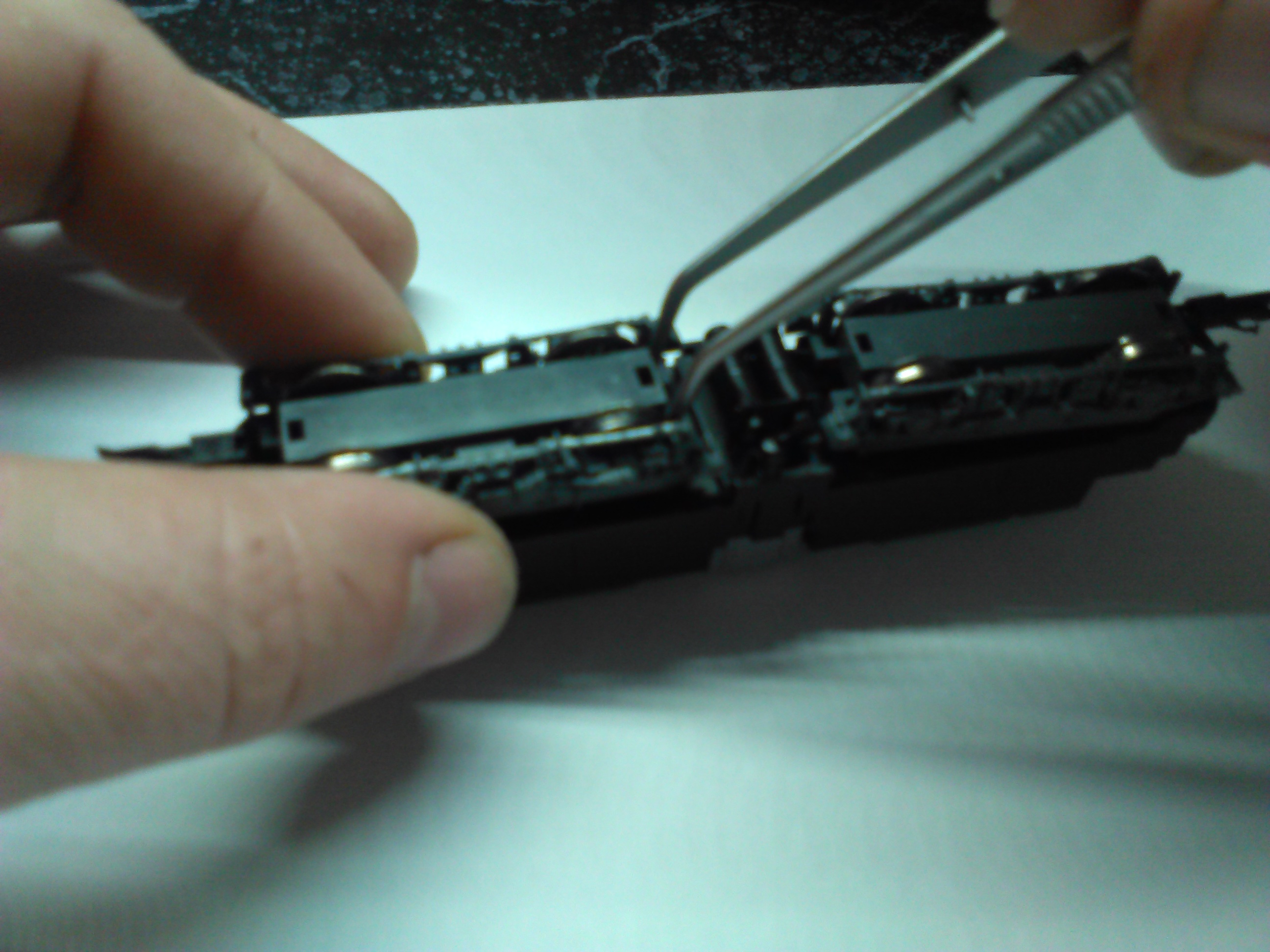

Ahoj všem. Potřeboval bych vyčistit sběrače na TT lokomotivě Kuehn (bylo původně chybně Tillig) BR 109 028. Nevím si ale rady s tím, jak rozebrat podvozek. Nebyla by tu nějaká dobrá duše, co by mi poradila, ať nic nepokazím.

Jak rozebrat podvozek a očistit sběrače lze odvodit z přílohy náhradních dílů pro tuto lokomotivu .
Je nutné odehnout díl 23 v červeně označené oblasti , která je zacvaklá na výstupcích dílů 24 a 25. Tím se vyjme díl 23 vyjmeš kola 31 a 32. Cesta k sběracím plíškům 20 a 21 by měla být volná.

Ahoj a díky moc, jenže on ten obrázek náhradních dílů vypadá trochu jinak než se mi jeví ta lokomotiva zespodu. Tak jsem ji raději vyfotil a přikládám obrázek. Kdyby byl k dispozici kompletní dokument náhradních dílů k této lokomotivě, určitě by mi to pomohlo. Zkoušel jsem podvozek rozebrat pomocí šroubováčku, ale netuším, kterým směrem zatlačit, abych jej rozebral a přitom nic neulomil.

Ale na fotce je logo výrobce Kueh Modell ? Jaký je tedy výrobce ? V popisu příspěvku je Tillig. Návod na přístup k sběračům jsem popisoval pro Tillig model.

Já jsem ale trdlo, samozřejmě že Kuehn. Celou dobu hledám nějakou informaci a hledám vlastně špatně. Tu lokomotivu jsem dostal před patnácti lety a nějak jsem pozapomněl a ani při focení mi to nedošlo. Stejně ale nic nemohu najít. :(

Zdravim, vsichni ostatni asi demonstruji tak se pokusim poradit ja. Sam jsem resil stejny problem pred lety pri vymene bandazi. Vsechno co je na masce podvozku videt zespodu tvori jeden celek a ten je nutno sundat. Sroubovak asi neni reseni, byt to k tomu svadi. Ja pouzivam pinzetu(lekarskou). Masku podvozku je treba roztahnout v podelnem smeru a soucasne nahoru,tzn.-bud od stredove casti k vzduchojemum nebo od krajni casti k naraznikum. Chce to pomerne velkou silu - na plastovou hracku, ale neboj se zabrat. Zaroven druhou rukou drz PEVNE masku i s celou lokomotivou aby nedoslo k vytrzeni (vyvazani) podvozku z ramu. Ja jsem tak rozebiral urcite pres deset modelu a obcas ten podvozek vyskocil cely. Ono se nic nedeje, ale musi pak kastle dolu a seskladat to zpet.

Hribajs: Díky moc za radu, seženu pinzetu a uvidím, jak si s tím poradím. Tohle by mě tedy nenapadlo.
