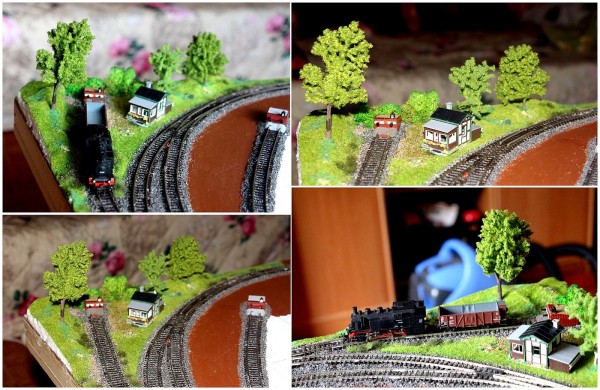

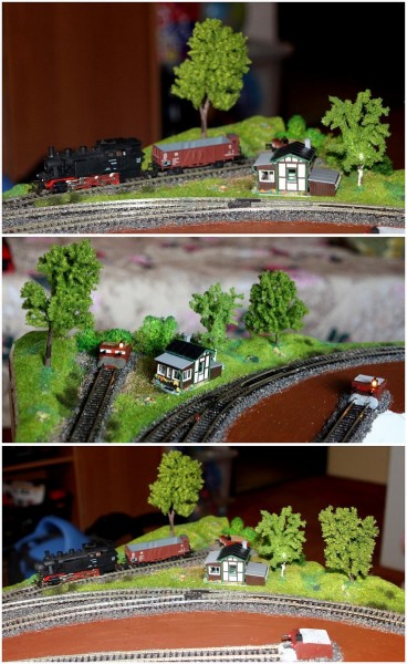

Příspěvekod shark-cz » stř 19 čer, 2019 6:53 pm
:arrow: stanoviště výhybkáře téměř hotovo, chybí pouze detaily …
:arrow: koncové koleje osvětleny, taktéž domek vyhybkáře

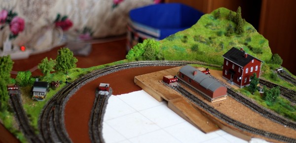

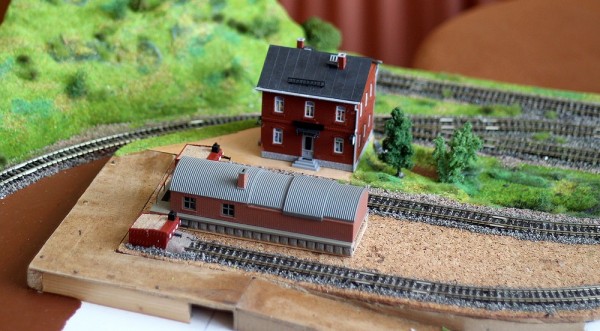

Příspěvekod shark-cz » stř 03 črc, 2019 12:43 pm
Ahoj
tak jsem opět něco dotvořil na mém mini kolejišti :)
:arrow: pohled na levou stranu
okolí domku pro vyhybkáře je doplněno lavičkou, skládkou dřeva a přetavníkem...
:arrow: kopec komplet zatravněný, a zatím osazen modříny - 7ks (čekám na dalších 10ks)
:arrow: zde foto zatím nedodělaného skladu vlečky a správní budovy - okolí částěčně hotovo
domky jsou osvětleny příště přidám foto ...

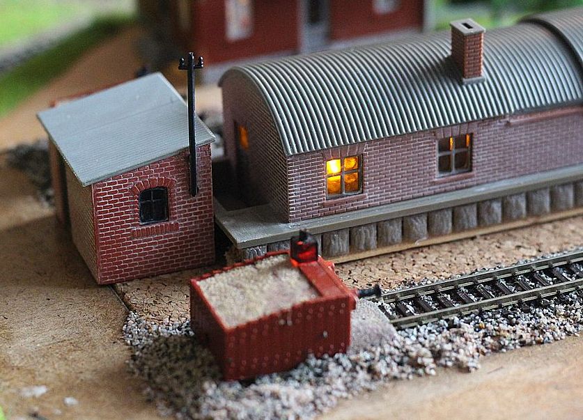

Příspěvekod Trainmaniak » stř 03 črc, 2019 4:40 pm
Doporučil bych tyto cihlové budovy vyspárovat. Je to jednoduché. Zapatlá se to bílou olejovkou a pak setře hadrem. Vznikne z toho pěkná cihlová stěna, viz fotky stanice zde: http://www.trainmania.info/zapisky2010.html
Takhle je to jen výlisek se spárami v barvě plastu, což není úplně ono. Fakt to tomu modelu dá šmrnc a punc autentičnosti. A decentní patina jakbysmet. Já to tedy dělal před stavbou, jednotlivé stěny ještě v rámečku, před zasklením to ještě stříkám matným lakem.

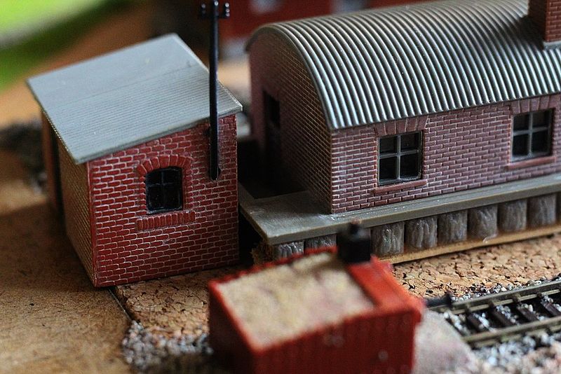

Příspěvekod shark-cz » úte 09 črc, 2019 4:25 pm
Ahoj
tak jsem se pokusil o "zaspárování "(dle rad kolegů zde na foru) cihlové zdi u skladu a malé drážní kůlny. U skladu zatím chybí boční schody a zábradlí - je to vidět na foto
