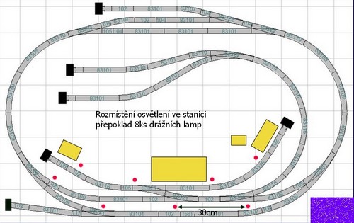

:arrow: Prosím o Vaše názory - umístění drážních lamp ve stanici (nádraží, sklad s admin.budovou, depo)- navrh je na obr
pokud jsou lampy umístěny blbě - "nelogicky" prosím opravte mně nechci zplodit nesmysl proto se ptám :wink:
osvětlení plánuji do budov , do koncových kolejí (diody + předřadný odpor), na vlečce (2-3 ks drážních lamp) v koncové stanici - zatím jsem nesehnal vhodný objekt (lihovar, pila ... apod.)
děkuji za reakce

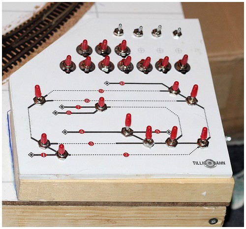

:arrow: přidávám další report z budování mého malého kolejiště, tentokrát jsem dodělal ovládací pultík (výhybky, přerušované koleje, osvětlení budu přidávat postupně)
Deska je vyříznuta z plastu síla 5 mm a polepena (nákres v Corelu a zalaminován)
Po celkovém dokončení ovládacího pultu začnu štěrkovat (samosebou po důkladném projetí výhybek a přerušovaných úseků)
schéma kolejiště - přepínače výhybek, nad nimi 10 přerušovaných úseků kolejí, a nahoře plánuji 5x vypínače osvětlení...(zatím jsou instalovány pouze 3 vypínače)

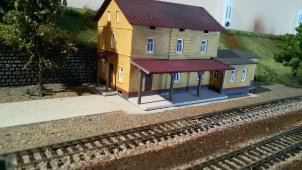

:arrow: Nádražní budova Zelkovice je hotova chybí pouze detaily (lavičky lidé apod.)

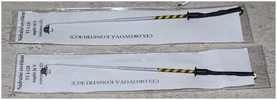

:arrow: 12ks drážních lamp :) (velmi příjemná cena 59,-/ks, všechny nové - koupeno od kolegy) svítí velice pěkně.

:arrow: Na osvětlení nádražní stanice (viz obr nahoře) počítám 7-8 ks, 2-3 ks chci umístit na vlečku (zatím pouze úvaha)…

To je pravda, cena byla více než dobrá. Jinak možná je i těch 7-8 lamp na to nádraží hodně. U té staniční budovy bych to viděl spíše na nějaké pouliční (parkové) lampy a vlevo u vlečky by též stačila asi jedna, neb nějaké svítidlo by bylo asi i přímo na stěně skladiště,

:arrow: Tak jsem dodělal první etapu kolejiště (položení kolejí, zapojení výhybek, přestavníků a přerušované kolejové úseky). Celkem je na kolejišti 10 přerušovaných úseků a 10 výhybek ovládaných motorickými přestavníky MP1, polohu výhybek ovládám dvoupolohovými mini přepínači. Všechny ovládací prvky jsou umístěny na malém pultíku (o rozměrech 155x155 mm) a jsou řešeny mini přepínači. Pult zatím není připevněn (na foto je to vidět) to až po zkoušce ...
:arrow: Dolní část pultu - schéma kolejiště - poloha páčky určuje, kam vlak pojede.
:arrow: Ve střední části jsou vypínače přerušovaných úseků kolejí.
:arrow: V horní části jsem umístil 4 ks vypínačů pro ovládání osvětlení kolejiště (nárazníky, drážní a pouliční lampy, drážní stavby apod.).Nyní budou provedeny celkové zkoušky jízdy a funkčnosti chodu výhybek.

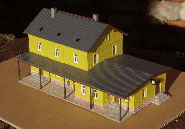

Kdybys chtěl tu staniční budovu od Auhagenu, alespoň trochu počeštit, tak takhle jsem ji kdysi upravil já. Je ale jasné, že je to stále česká fikce :-) Ať se ti dílo daří :wink:

Díky pánové za Vaše i inspirace pro další práci. Ještě kdybych mohl poprosit o radu s těmi drážními lampami :wink: (kam je umístit a počet) :)

Vzdálenost lamp např. v Královci je cca 40 m, viz mapa: https://mapy.cz/s/3tFTr — tj. 330 mm. V Malých Svatoňovicích jsou po 30 metrech: https://mapy.cz/s/3tFUg — tj. 250 mm. Volil bych cca 200–250 mm. Zkusil jsem vložit lampy do Tvé fotky.

Trainmaniak píše:Vzdálenost lamp např. v Královci je cca 40 m, viz mapa: https://mapy.cz/s/3tFTr — tj. 330 mm. V Malých Svatoňovicích jsou po 30 metrech: https://mapy.cz/s/3tFUg — tj. 250 mm. Volil bych cca 200–250 mm. Zkusil jsem vložit lampy do Tvé fotky.
:arrow: převeliké díky . :)
