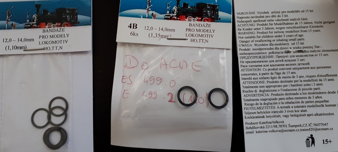

Já použil ty 4B (šířka 1,35mm), u 4 z 5 lokomotiv a jezdí dobře. Ty 4A (na fotce vlevo, š.:1,1mm) jsem nezkoušel.
Bandáž co je přiložena v doplňcích, tak bude asi ta samá co je na lokomotivě, tak to si asi nepomůžeš
