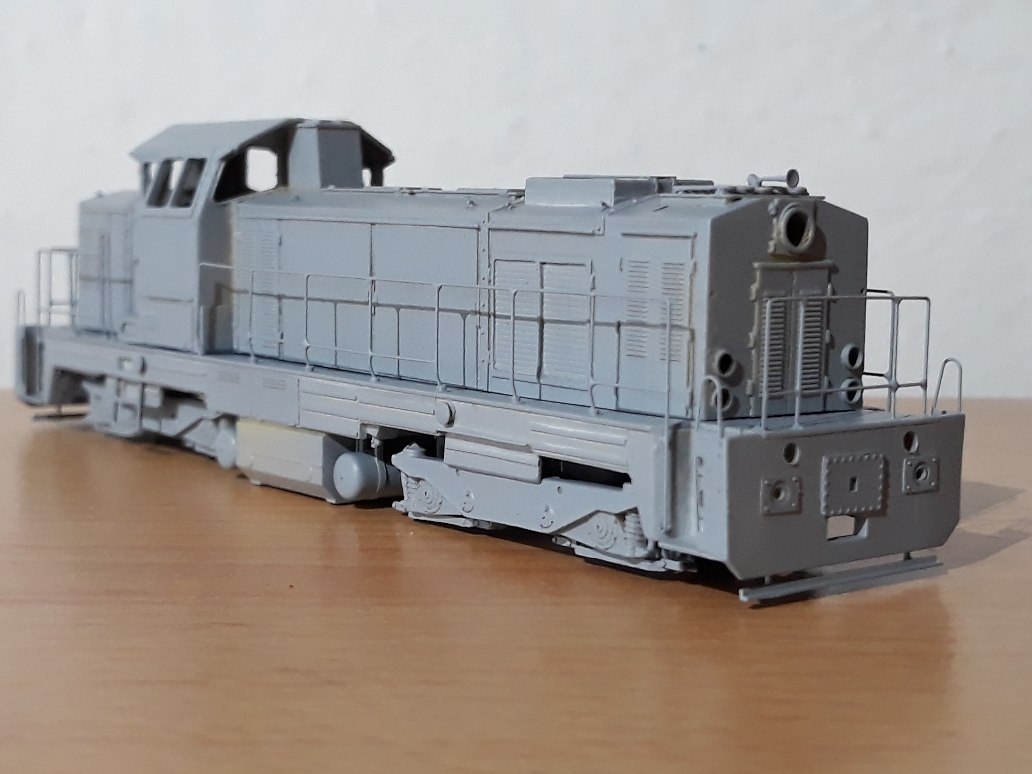

Příspěvekod TiTi » pát 25 led, 2019 5:48 pm
Tento odliatok od BV model je veľmi kvalitný, tak urobím len pár kozmetických úprav.V prvom rade som celý odliatok prebrúsil veľmi jemnym brúsnym papierom 2000.Aby lepšie "držala" farba :-) Potom som odvrtal pôvodne svetlá a nahradil mosadznými trubkami. Na prednej streche kapoty som urobil medzichladič vzduchu z medeného drôtu. Ten kus hmoty pod kapotou je hák,ktorý bude držat prednú časť kapoty spojenú s rámom.

Příspěvekod TiTi » ned 27 led, 2019 10:42 am
Dokončil som úpravy na kapotách, doplnil všetky detaily.Model je pripravený na striekanie.Ale ešte pred tým si urobím celú elektroniku.

Příspěvekod TiTi » pát 08 úno, 2019 5:34 pm
Vyleptal som plošné spoje a pozapajal všetku elektriku.Dekoder som použil Zimo MX 630.Ako tradične som využil všetký 6+2 funkcie.Po dokončení modelu ešte ponastavujem na dekodery potrebne CV

Příspěvekod TiTi » ned 10 úno, 2019 2:35 pm
Odmastené a pripravené na striekanie :-)

Příspěvekod TiTi » pon 11 úno, 2019 2:05 pm
Prvá vrstva základnej farby.Ten odliatok od BV model je asi to najlepšie medzi vyrobcami odliatkov. Minimálne opravy,len navrtat zvyšné diery na madlá. Rám je tak isto v pohode.Teraz len nepokaziť náter :-)

Příspěvekod TiTi » sob 02 bře, 2019 1:26 pm
Nater lokomotívy sa mi podaril celkom slušne :-) Doplnil som aj drobnosti.Ako zvyšné madlá na kapote a pluhoch.Zdvihacie čapy ,hadice ,nárazniky a tažné haky na čelach.
