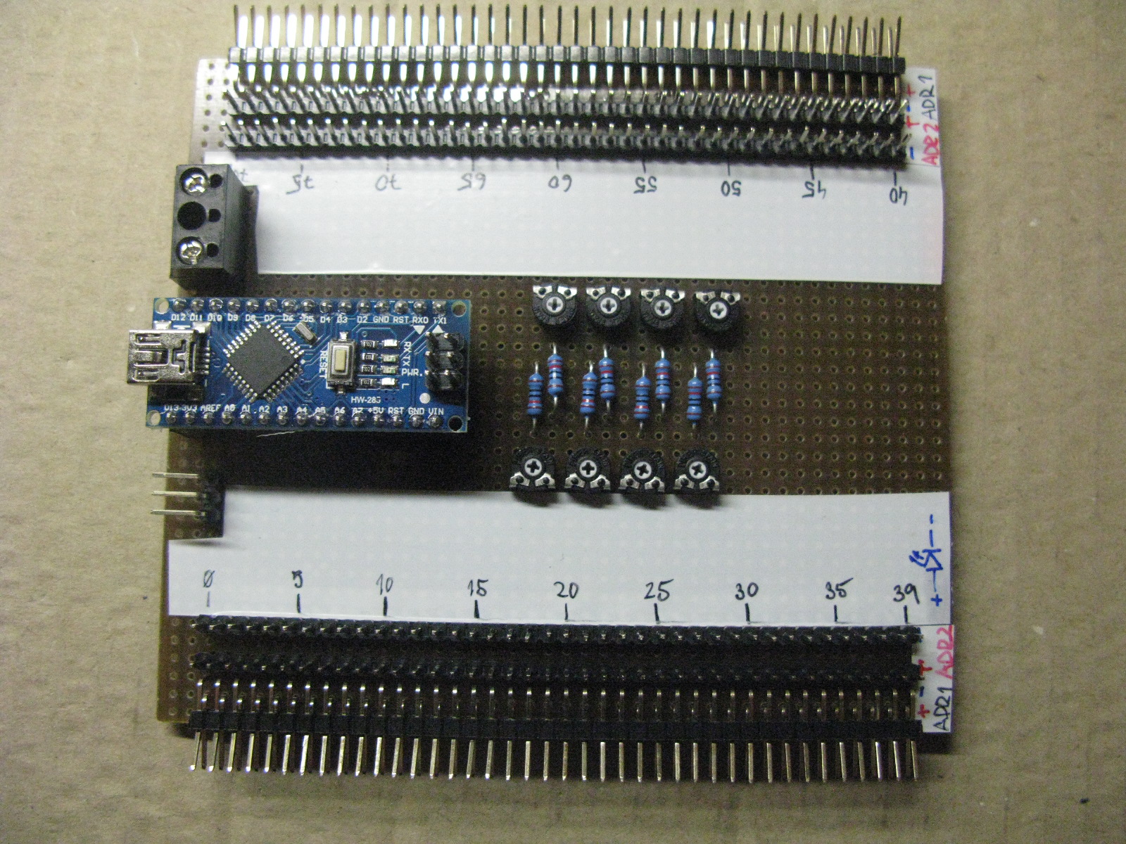

Příspěvekod Ondřej » úte 26 úno, 2019 6:08 pm
Tady je ten modul pro řízení 160 LED.
Struktura a popis příkazů je na začátku zdrojáku. Protože .ino nejde přiložit, tak si soubor modul_LED_160.pdf přejmenujte po stažení na *.ino
Schema je jen tak od ruky (výrobní načrtek), tak se nelekněte :o
modul_LED_160 .pdf
(21.36 KiB) 264 krát
modul LED 160 schema.pdf
(309.94 KiB) 284 krát

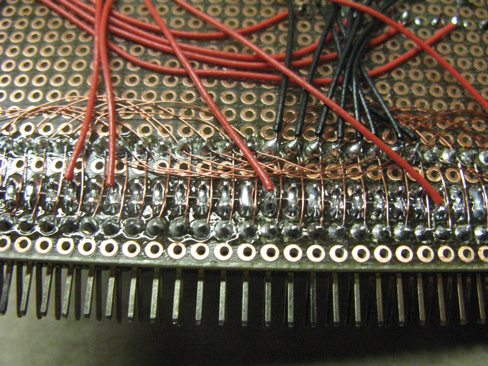

Příspěvekod Ondřej » úte 26 úno, 2019 6:14 pm
A ještě pár fotek modulu.
Ondřej
