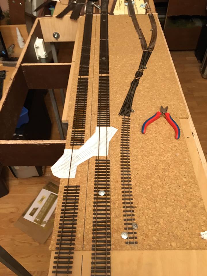

A zpět k stavbě Hukovic ! Vyměněna symetrická vyhýbka č. 5, takto to vypadá lépe. A vzhledem k tomu, že je to již definitivní podoba, je položena kolej do výtopny, nakonec i do prořezané díry dosazena prohlídková jáma. Takže kolejově jsou nyní Hukovice v plném rozsahu.
Takto to nyní vypadá:
ještě nedokončená kolej č. 5 do výtopny
a už i s prohlídkovou jámou

Příspěvekod Mcx » pát 15 úno, 2019 5:10 pm
A je zaštěrkováno, elektricky připojeno, pouze chybí přestavník, takže po zafixování jazyků vyhýbky č. 5 v krajní poloze je kolej č. 3 sjízdná pro hnací vozidla vlastní silou.

Příspěvekod Mcx » ned 17 úno, 2019 9:03 pm
Dnes nainstalován přestavník na vyhýbku č. 5 a vyměněny přestavovací "jehly" na vyhýbkách 3 a 4 (bez demontáže přestavníku, prostě protaženy nové), kde byly odzkoušeny originály síly cca 1,05 mm. Dosazeny síly 0,8 mm, které se mi zdají optimální pro H0. Vyhýbka č. 5 je provizorně zapojena a tak probíhaly "jízdní zkoušky". Doladit se bude muset vyhýbka č. 1, tam je přestavník na okraji modulu v těsné blízkosti výztuhy....no není to ideální
Jinak zatím vše funguje podle představ tvůrce :D
Zde je ještě vyhýbka č. 5 fixována v krajní poloze
a zde již vše funkční, pro montáž přestavníku a elektroinstalaci vytažen pouze díl D, jde to i přes instalované čepy mezi díly D a B, trošku se to roztáhne, na té délce to povolí :wink:
354.7 a 422.0 již odpočívají na koleji budoucí výtopničky - dojely tam vlastní silou
