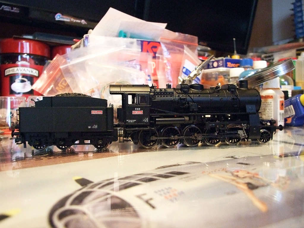

Po nějaké době tu mám další aktualizaci. Ke konci roku jsem si bohužel zvrtnul kotník, takže jsem se v lednu a v části února k ničemu nedostal. Když už jsem se mohl jakžtakž pohybovat, začal jsem dělat na ozvučení a přeznačení parní lokomotivy SNCF 150 C 661 (BR 58), která u nás jezdila pod označením ČSD 536.0501. Lokomotivu jsem koupil před nějakým časem v Ben-Zerba. Při ozvučování lokomotivy jsem se rozhodoval mezi dvěma zvuky od ESU do dekodéru 4.0 a do dekodéru 3.5. Líbil se mi více zvuk do ESU Loksound 3.5, lokomotiva má 21-pinový konektor a já jsem měl bohužel jen 8-pinový dekodér, takže jsem musel udělat přechodku z 21-pinového rozhraní na 8-pinové. Reproduktor jsem použil originál ESU. V této lokomotivě to není problém, reproduktor i dekodér je schovaný v tendru, kde je dost místa, motor je v lokomotivě. Když bylo vše hotové, koupil jsem si na výměnném setkání v Opletalově ulici obtisky na tuto lokomotivu (ČSD 536.0501) od R. Kwasnicy (obtisky.parostroj.net). Nejdřív bylo nutné odstranit původní popisky, které jsem opatrně stíral uchošťourem namočeným v lihu. Poté jsem ještě místa, kde byly popisky, přestříkal matnou černou barvou Gunze Mr. Color 33. Pak už přišly na řadu obtisky ČSD. Obtisky jsou velmi jemné, takže se s nimi musí zacházet opatrně, aby se nepoškodily. Nanesl jsem je na patřičná místa, po lehkém zaschnutí jsem je ještě přetřel vodičkou na obtisky také od Gunze Mr. Mark Setter a přestříkal pololesklým lakem Gunze Mr. Color 181. Výsledek ozvučení a přeznačení můžete vidět na videu.

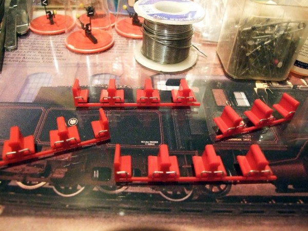

U vyndaných sedaček jsem natřel madla stříbrnou barvou.
Šedivou barvou Tamiya XF-25 jsem také natřel spojnice mezi sedadly. Barva je téměř stejná
jako barva na podlaze nastříkaná MTB.
