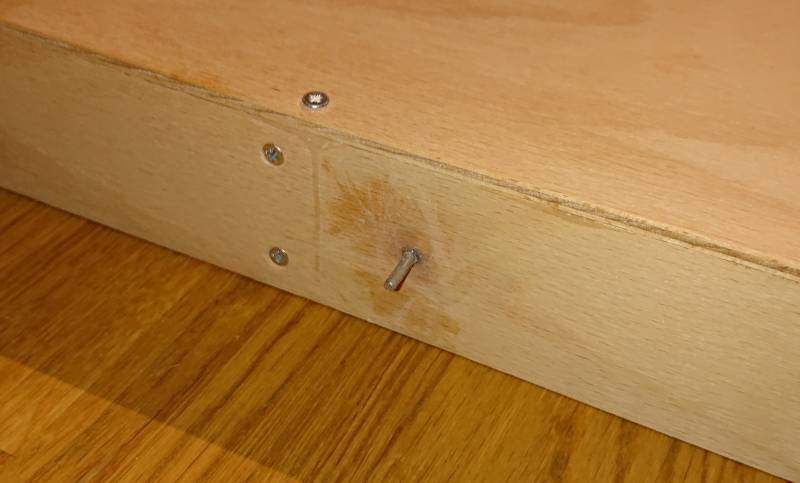

Co se povedlo:
- seznámit se a rovnou i nastavit zapojení přestavníků MP1 s dekodér WD10 (trochu zvlášní, nastavovat něco před montáží, ale ono to aspoň nezabere tolik místa na stole a docela mne to i bavilo)
- rámy jsem opatřil čepy na spojení - použil jsem trhací nýty (na nápad jsem narazil u lokopina). Hlavy jsem zalepil epoxidem do rámu a následně do nich opětovně zalepil "tyčku" a patřičně zkrátil. Docela se to kupodivu povedlo, uvidíme, jaká bude životnost.

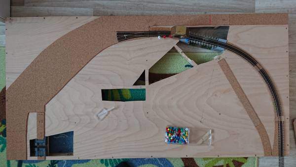

Příspěvekod Ivan » čtv 30 kvě, 2019 7:24 pm
Zdravím příznivce mini i ostatní, pomalými ale jistými krůčky se pokračuje vpřed k vysněnému cíli. Krom pár drobností na kolejišti mám snad už komplet materiál (krom foliáží a stromků).
Výhybky IBW jsem nakonec koupil s plastovou srdcovkou, kterou odfrézuji a nahradím pruty, stejnou úoravu plánuji i na DKW. Zatím moc nevím, jak uvolnit navazující pruty na srdcovku, nikde jsem nenašel žádný tip. Poradí někdo? Nebo stačí kleště a trochu zabrat? Zatím jsem to nezkoušel.
Při plánování krajiny papír snese hodně, bohužel má můj plánek jednu zásadní chybu. Velký smrkový les u kulisy jsem plánoval ve strmém kopci, ovšem nedošlo mi, že tam nemohu takto zakončit úzkou :roll: (tunel na lesní železnici by byl pěst na oko). Její osud je tedy trochu nejistý, ale ještě to nevzdávám. Jako varianta mne napadla mít kopec jen cca do půlky a pak kousek lesa v rovině, úzkou trochu zkrátím a posunu doprava. No, uvidíme jak to bude vypadat, až začnu tvořit kopec.
Plánek jsem ještě upravil. Rozhodl jsem se zrušit třetí odstavnou kolej ve skryťáku (dle rad některých z vás), což přineslo bonus v podobě více prostoru pro portál a většího poloměru oblouku. Jsem za toto rozhodnutí rád, plánek upravil jsem přes PC a doplnil do něj navíc poloměry hlavních oblouků.
Nakonec pár fotek a co se ještě podařilo:
- kolejiště má hotovou skříňku v chodbě na uložení, bude nad dveřmi do obýváku po strop
- most je zabudovaný v rámu se základem krajinky, po umístění mostu by se to špatně dělalo, ještě asi budu muset rozšířit otvor pro potok

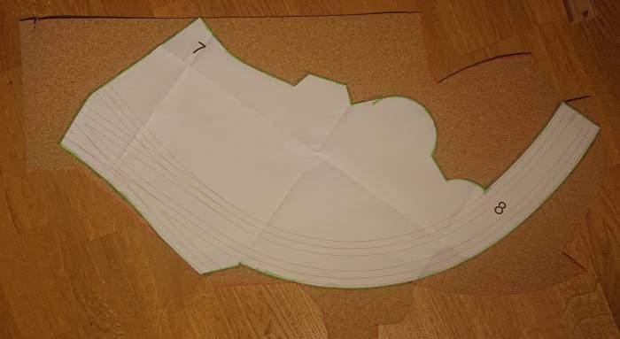

- nakreslil jsem v CADu výkres podloží ale požadovaných poloměrů, vytisknul šablony, nastříhal, obkreslil na korek a vystříhal z něj podloží
- udělal jsem si radost dvěmi barčami od kuehna :D

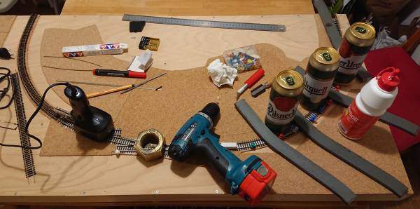

Příspěvekod Ivan » ned 10 lis, 2019 9:34 pm
Zdravím! po létě a narození druhého syna se mi povedlo vyšetřit trošku času na mini (ale opravdu jen trošku :D).
Položil jsem korkové podloží a začal s pokládkou. Používám samostatné metrové pruty a flexi podloží, takže by kromě rozdělení segmentů a napojení na výhybky by neměly být nikde "sváry". Dle rad zkušených jsem pruty předohýbal a musím kvitovat, je to dobrý nápad. Tím, že se na jednom prutu postupně mění poloměry lepím po malých částech (=poloměrech), hlavně že to ale jde. Ocelový mostek byl trochu chybně umístěn (natočen), takže navazující oblouk nevyšel 330. Po dlouhém zkoušení různých poloměrů jsem dospěl k řešení, kdy za mostem začíná oblouk cca 310 a postupně se mění na 330.
Dále jsem ze zbytů zdiva po stavbě mostu od pana Bartáka udělal základ pro otvřený propustek. S patinou jsem si zas tak moc nehrál, plánuji ho dost zarůst...
Docela jsem řešil, jak řešit výškově potok k rybníku a dle původního plánu by to nevyšlo. Takže nakonec zruším soutok potoků a obrátím směr vodoteče u rybníka. Z lesa bude vytékat druhý potůček, který bude napájet rybník. Taky bude dost zarostlý a nebude ani moc vidět, no uvidím jak to vyjde. Bohužel papír snese opravdu hodně a teprve až při stavbě člověk pozná, že to prostě výškově nevyjde (rám výšky 5cm toho moc nesnese). Zvažoval jsem i zrušení rybníčka, ale nějak ho tam zatím chci mít.

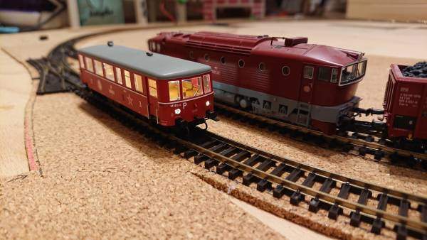

Přes Vánoce (a po nich) jsem vyšetřil nějaký čas a trochu s tím pohnul... základní okruh je položený, zapojený... zkrátka JEZDÍME! takže se synem teď více jezdíme než stavím.

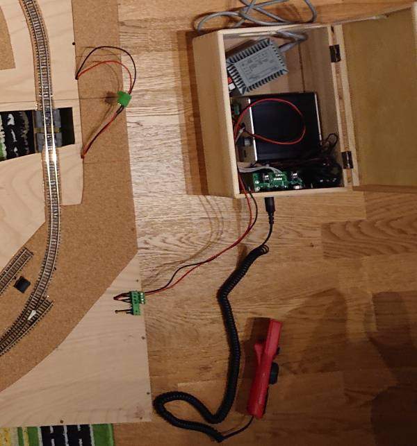

Oba segmenty mám v chodbě ve skříni, vytažení a zapojení je otázka cca 3 minut, takže se zvoleným řešením jsem spokojen. V dřevěné bedýnce mám trvale pospojované trafo a centrálu lenz, takže jen zapojím jeden konektor do kolejiště a jezdíme.
Dost jsem se obával monTáže přestavníků, ale šlo to dobře a zatím jsem neměl s MP1 žádný problém (srdcovky zatím nejsou zapojeny). Původně jsem je chtěl napáje externím zdrojem (konektor je na to připraven), zatím jsou napájeny přímo z JK, ale zvažuji, že to tak nechám, přece jen je to jen mini. Co myslíte?

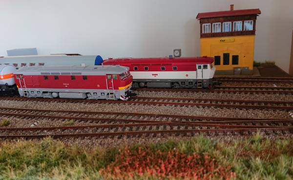

Pár fotek:
pokládka kolejí, zatěžuji čím se dá...
Na první kolej přijel historicky první osobní vlak, který se křižuje se strojem T478.3 na Mn. Já vím, epochy moc nesedí, ale zatím novější motorák nemám
Aktuální stav mini.
Zapojení centrály. Konektory na spojení segmentů budou pak nalepeny na vnitřní straně kulisy. Nechtělo se mi frézovat otvory do rámu, takhle to nebude ničemu vadit.

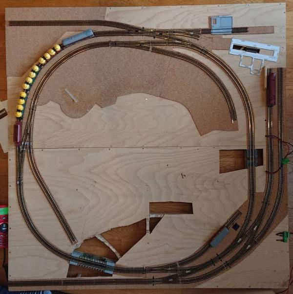

Příspěvekod Ivan » sob 26 zář, 2020 12:01 pm
Zdravím!
po půl roce menší aktualizace (já vím, aspiruji na titul nejpomaljšího stavitele...)
Pokládka vesměs hotová, ještě bojuji s elektrikou, chybí zapojit tak 30%, ale hlavní okruh už je a tak si občas i zajezdíme. Sjízdnost je bezproblémová, až na patra Bap na obloukových IBW, ale ty tu stejně moc jezdit nebudou. Osobáky budou vozit hektoři nebo Pielstici s rybáky a pak motory.
Po zjištění, že se do výtopny Ledečko nevejde ani M152 jsem se rozhodl nahradit výtopnu Rokytnicí od KB model. Bude to jak se říká o fous, ale aspoň se mi tím hezky vyřešilo i zakrytí rohu kulisy (viz základ výtopny na fotce).
Nemám teď moc čas a prostor dělat na panelu, tak jsem se aspoň pustil do skladiště 8x8 od Igry. Řeším teď dilema, zda na něj dát lampu, či nikoli. Co jsem viděl fotky, tak na dřevěných moc nebývaly, ale asi tam dám nad vrata do kladu tuto od JM detail, prostě se mi líbí... Co myslíte?
Rampu jsem musel trochu upravit do oblouku a hranu nahradil kolejnicí, jako v reálu (byla by lepší menší než tillug, ale až se to dostane do barev, nebude to snad tak okaté).
