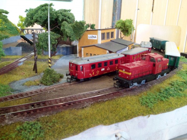

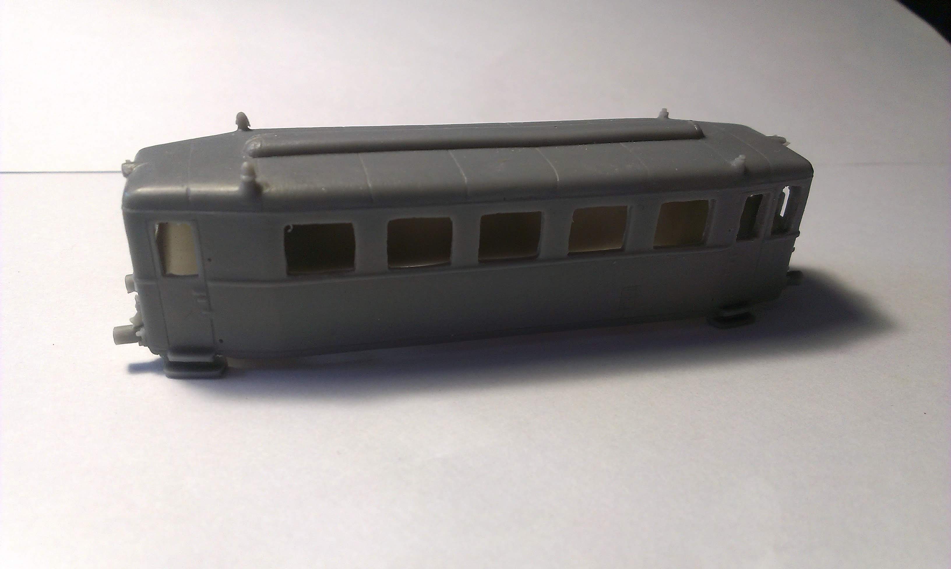

Příspěvekod Pavel 152 » sob 05 led, 2019 5:03 pm
Jestli to bude na kolejiště do provozu, pak ať hlavně dobře jezdí, popř. i ať je osvětlen.
Pavel 152
Příspěvky: 434
Re: Hurvínek M131
Příspěvekod flocken » sob 05 led, 2019 5:37 pm
zatím dík za rady začnu shánět žiletkovou pilku a jehlové pilníky :D
flocken
Příspěvky: 6
Registrován: stř 02 led, 2019 4:56 pm
Re: Hurvínek M131
Příspěvekod Pavel 152 » sob 05 led, 2019 6:08 pm
Na ty levné brusky se vykašlete, výborný je Proxon, nebo z Lidlu, dá se i asist na 230V. V té sadě z lidlu je i kotoučová žiletková(tenoučká) pilka. A i vhodné sklíčidlo místo kleštin je dobré si pořídit, okolo 150Kč. Na velkou sílu stěn jsou smitrkové kotoučky na gumové stopce. Používají se na pedikůru, možná zkuste brusku na pedikůru(na zrohovatělou kůži na nohou) Stěny brousím do tenka a okna podsklívám zevnitř. Po opracování napřed napasujte na pohon, ten musíte vyzdobit maskama náprav, brzdové zdrže, imitace motoru a technika pod vozem. Zabudovat upevnění spřáhel(na pérko nebo kulisu kkk, ta tam nevejde) Při usazování dbát na výšku vozu (nárazníky oproti jinému vozu) a pak upevnění pohonu ke kapotě(musíme občas namazat, vyčistit, digitalizovat)

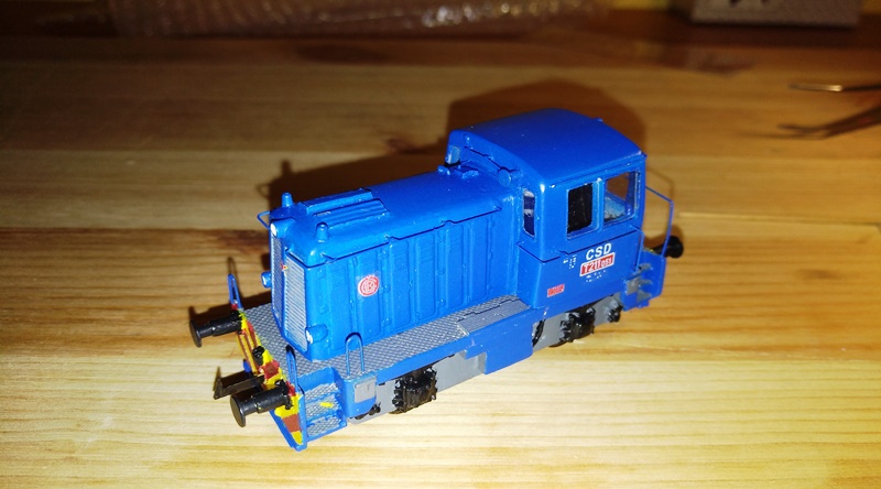

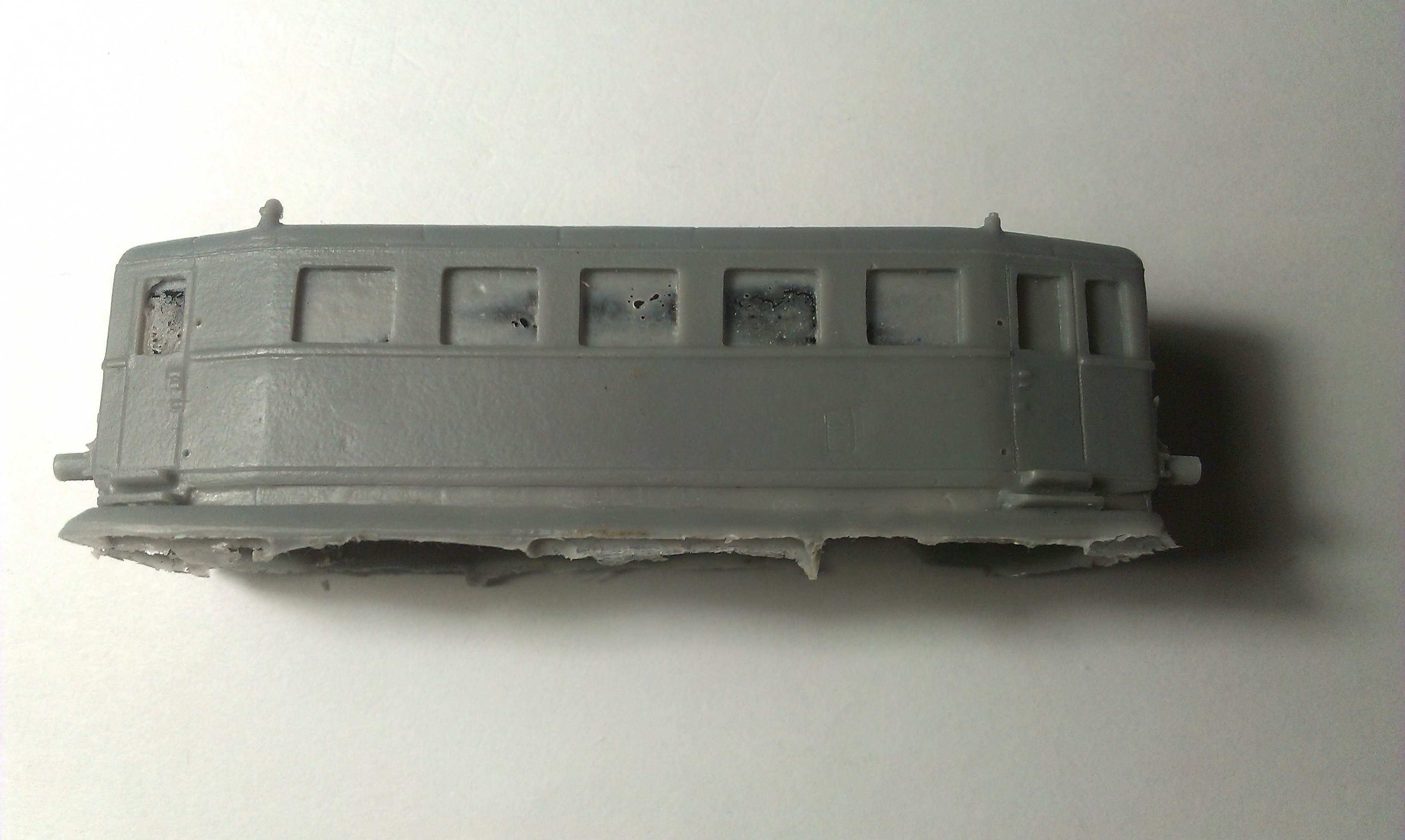

Příspěvekod Patrik Novák » ned 06 led, 2019 12:18 am
Patrik Novák

Příspěvekod Vladimír_B » ned 06 led, 2019 9:09 pm
P.N.: tak to je dost dobré! Je možno někde nahlédnout na výsledky Vaší práce? Díky
P152: pěkná práce

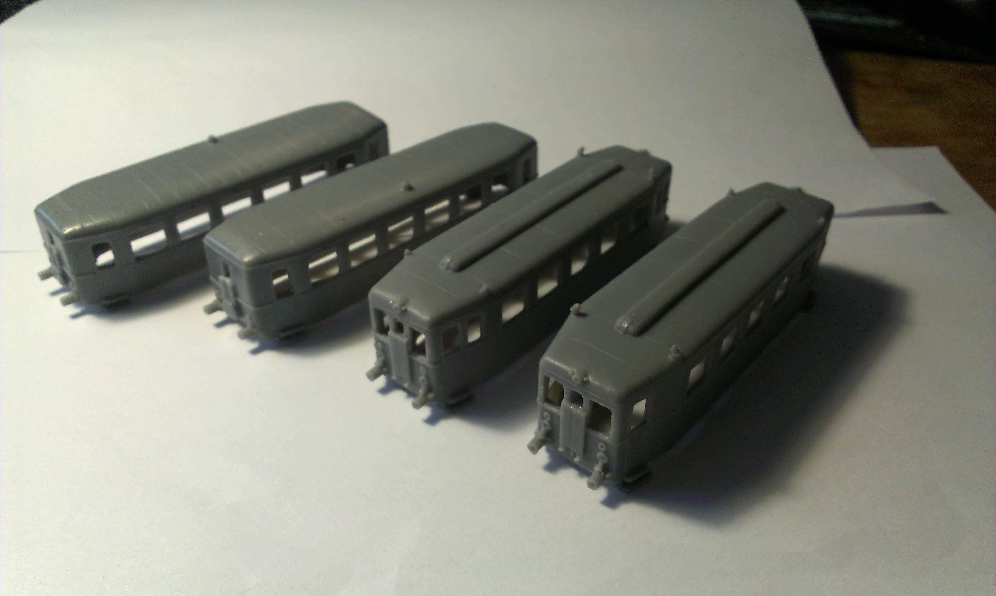

Příspěvekod Patrik Novák » ned 06 led, 2019 10:25 pm
dříve jsem prodával na burze , něco i nastřkané , nebo jen připravené , nebo si zájemci své kastle k vybroušení přinesli
v tomhle albu je pár fotek stroje i kastle před/po broušení - doplnění k videu
https://pvdferdamravenec.rajce.idnes.cz/MODELY/
dneska se to i koupit nechá , jmenuje se to elektrický pilník (a myslím že jsem ho viděl i v lidlu)
např > https://www.sleviste.cz/ostatni-elektri ... fessional/

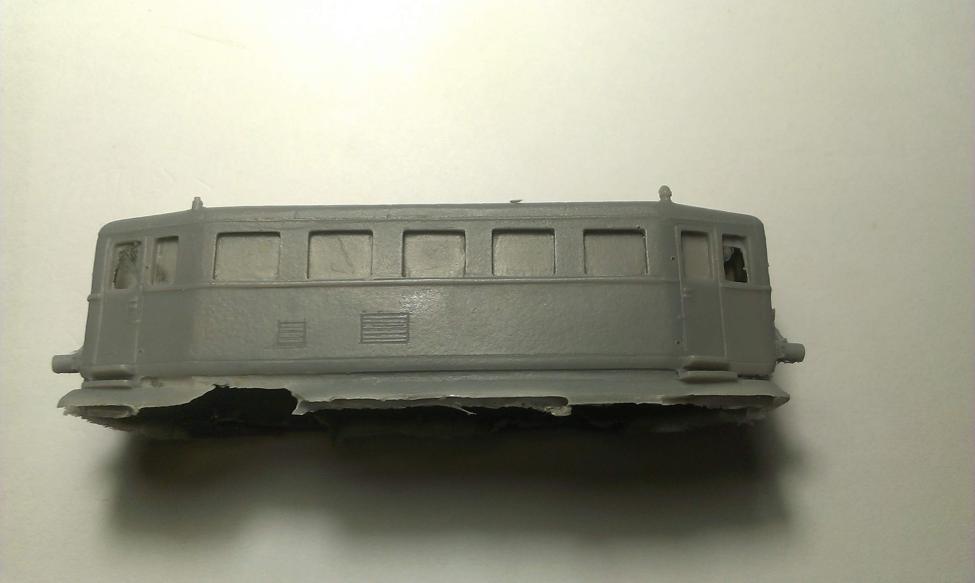

Příspěvekod Zdenek Valter » pon 07 led, 2019 5:29 pm
Patrik Novák píše:třeba opracovat se to dá i takhle
https://www.youtube.com/watch?v=GXVjF2c ... TA&index=8
No to je sice hezké, ale asi by nebylo od věci, aby bylo vidět kolik jsi tou pásovou bruskou ubral ;-)
Nakonec jsem to na těch fotkách našel - jestli dobře koukám tak jsi stěnu zeslabil z cca 3,5 mm na 1,5 mm

Příspěvekod Patrik Novák » pon 07 led, 2019 9:51 pm
a kdyby někdo o takový brusce přemýšlel , tak důležitý je radius(poloměr) rolny/ložiska
ten určuje zanoření-vybroušení resp nevybroušení v přechodu bočnice-střecha , zbytek se musí vybrousit bruskou
a čím plošší střecha tím je to horší
já mám r 7mm , dělěl jsem TT
