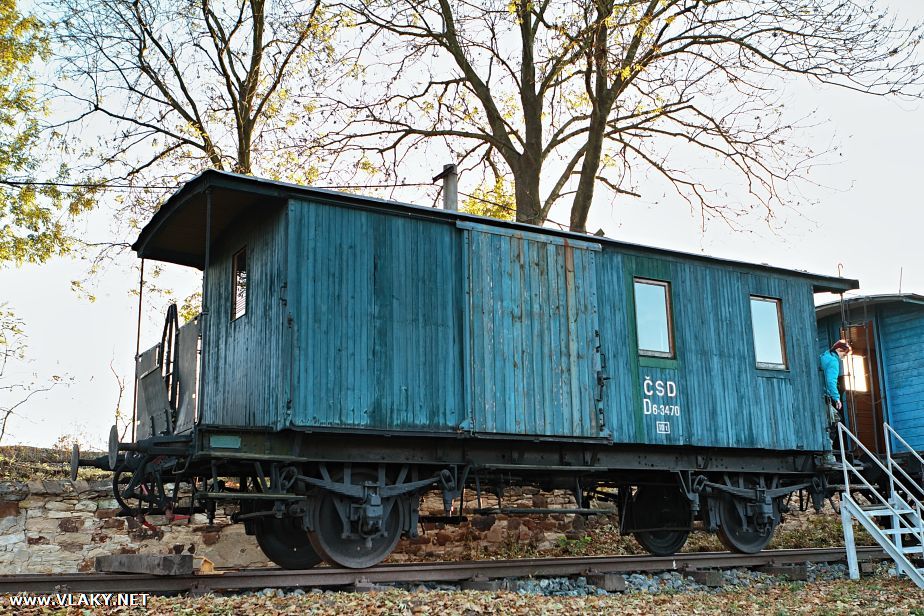

V reportáži tady
https://www.vlaky.net/servis/sprava?lang=1&id=5895
je i tato fotka z roku 2015:

Ten muzeální služební vůz má plná dvojkolí. Na fotkách vozu StEG jsou jako loukoťová dvojkolí.
Jsou možnosti, na model dát loukoťová dvojkolí, nebo je upravit, že vnitřně se doplní plastovou destičkou. Nebo se dají plná dvojkolí. Záleží, ale do jaké doby se bude model stavět. Ale předpokládám, když se model udělá do osobní soupravy 30 let, tak mohou být loukoťová dvojkolí.

Příspěvekod hank » čtv 27 pro, 2018 10:12 am
Mě by zajímalo, s jakým ten muzejní vůz dojezdil osvětlením. Na fotkách nevidím ani dynamo ani bateriovou skříň ani plynojem ani petrolejky.

Příspěvekod radeksindy » čtv 27 pro, 2018 11:45 am
hank: Mě by zajímalo, s jakým ten muzejní vůz dojezdil osvětlením.
Dojezdil v roce 1955 s plynovým osvětlením.

Příspěvekod radeksindy » čtv 27 pro, 2018 12:14 pm
Tempotaxi: Na fotkách vozu StEG jsou jako loukoťová dvojkolí.
Nejsou tam hvězdicová dvojkolí, ale monobloková. Z vnější strany disku jsou žebra, která vypadají jako paprsky, ale kolo je plné.

Příspěvekod radeksindy » čtv 27 pro, 2018 11:09 pm
Podle mne je nikdo nevyrábí. Ale pokud chceš stavět ČSD verzi, tak by měl mít už normální disková kola.
