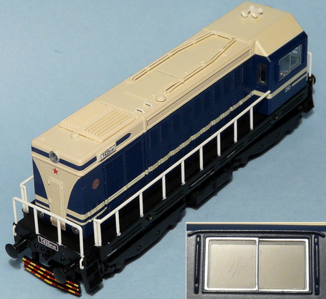

Takže volba je jasná. Modrá těchto čísel asi nebyla, bude muset na červeno. Vybral jsem si tuto.
Ok proč ne, ale na fotce je i s okapem nad okny. Žil jsem v domnění, že okapy nad okny měli jen velké Hektory T.438. Tak teď jsem úplně zmaten. Jaký je vlastně rozdíl mezi T.435 a T.438?

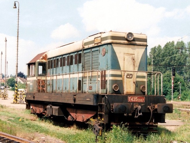

A nebo udělat 087. To je prototyp s kývačkami, který jezdil i s rychlíky.. To bylo asi předlohou pro modrého Tilliga s kývačkama.

Příspěvekod jipol57 » pát 23 lis, 2018 6:36 pm
Okapy/stříšky nad okny, jsou takový doplněk, různých tvarů, který buďto se dodělával v depu, nebo časem upadl a jezdilo se i bez něj, než někdo nějaký vyrobil. Určitě nezůstal stav jak byl z výroby.
A ta modrá 087 na obrázku, jak vidíš je z doby ČD. Neznám historii konkrétního stroje. Ale nebudu daleko od pravdy, že v době co požaduješ, 75-82, byl unifikovaný červený. Do původních barev z výroby se lakovalo až v 90tých letech.

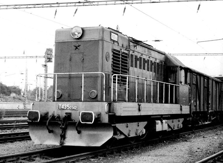

Díky za rychlou odpověď. Takže tato je s tlumičem nebo bez něj? Nemohl bys mi tam naznačit kde ten výfuk je?
Kajinek11
Příspěvky: 623
Bydliště: Rumburk
Re: T435.001 TT - přestavba
Příspěvekod HonzaL » pát 07 pro, 2018 3:05 pm
Tahle je bez tlumiče. Výfuk je ten obrácený trychtýřek mezi madly na střeše a trubkami mezichladiče vzduchu.

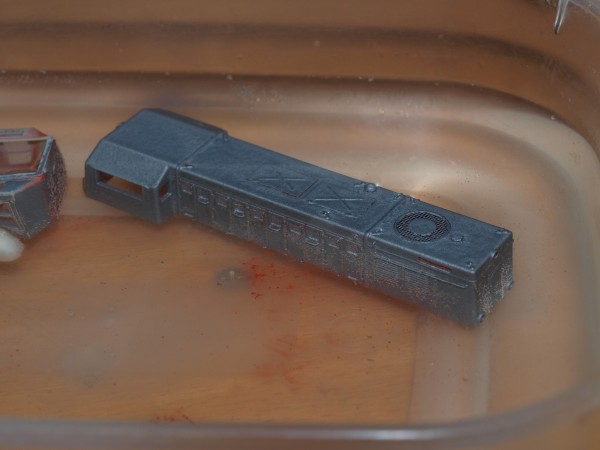

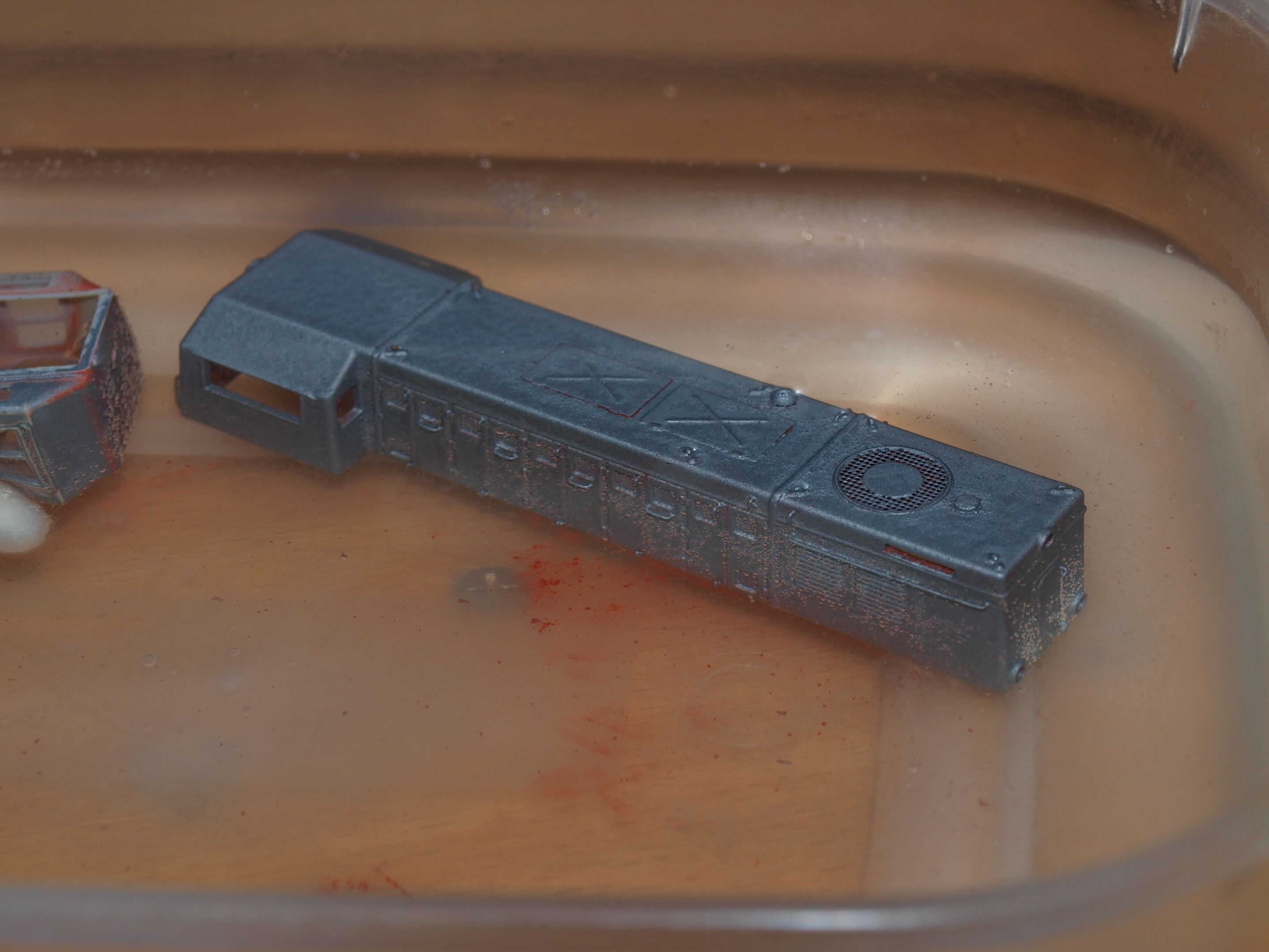

I takhle to dopadá... Louhová lázeň, protože nástřik stříbrné se mírně řečeno nevyvedl. :cry:

Příspěvekod Kajinek11 » stř 12 pro, 2018 6:07 pm
Ahoj Jirko,
do čeho si to přesně ponořil aby slezl lak? Nepoškodí se tím plastové detaily. Řeším totiž jestli svou modrou kastli mám přestříkat jak je, nebo se nejdříve zbavit původního - továrního nástřiku..
Díky..
Kajinek11
Příspěvky: 623
Bydliště: Rumburk
Příspěvekod Jiřik » stř 12 pro, 2018 7:13 pm
obyčejný louh na odpady. Obchodní názvy Krtek, Fredy apod. Nejdřív to hlavně nech rozpustit ve STUDENÉ vodě a potom teprv do toho dej model, jinak bys mohl splakat nad výdělkem. Při reakci dochází k velkému uvolňování tepla!
Plastu to neuškodí. Ponoř, nech naleptat, opláchni a opatrně zubním kartáčkem očisti. To opakuj dokud se ti to nebude zdát dobrý.
Někdy taky používám brzdovou kapalinu.
Jiřik.
