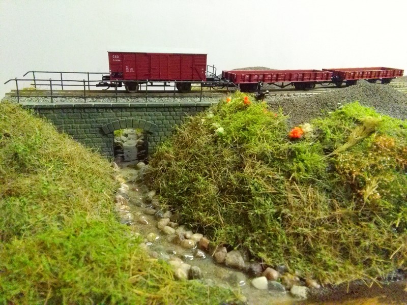

Středová poloha je druhá kolej zprava a přejezdy jsou 2x44 mm na každou stranu. Na fotce je jeden přejezd vlevo.
Začátek zeleně , propustek dostal zábradlí první výhybka přestavník.
Je to první pokus s fóliáží a přišel jsem této technologii na chuť... :)

hopeter: Nadhera, moc se mi to líbí. Co je to za foliáž? Co se týká přesuvny, klidně jsi tam mohl tu pátou kolej nalepit. Myslím si, že využití pro ni se vždy najde. ;)

Příspěvekod hopeter » čtv 25 říj, 2018 5:21 am
Pátou kolej nalepím až budu něco objednávat , momentálně už žádnou nemám... :wink:
Fóliáž je od Bezuchy.Pěkně se s ní dělá a je cenově rozumná. Musím přiobjednat další druhy tak asi dojde i na pátou kolej... :)
