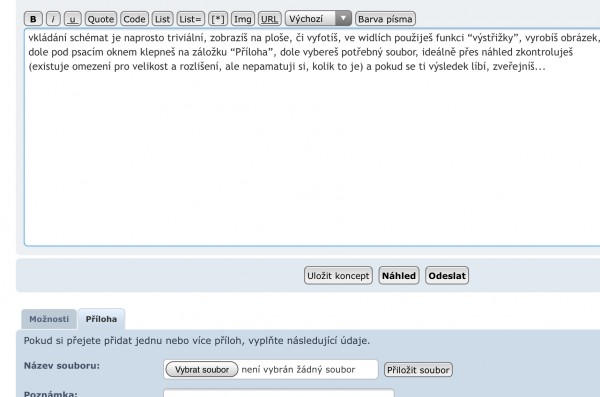

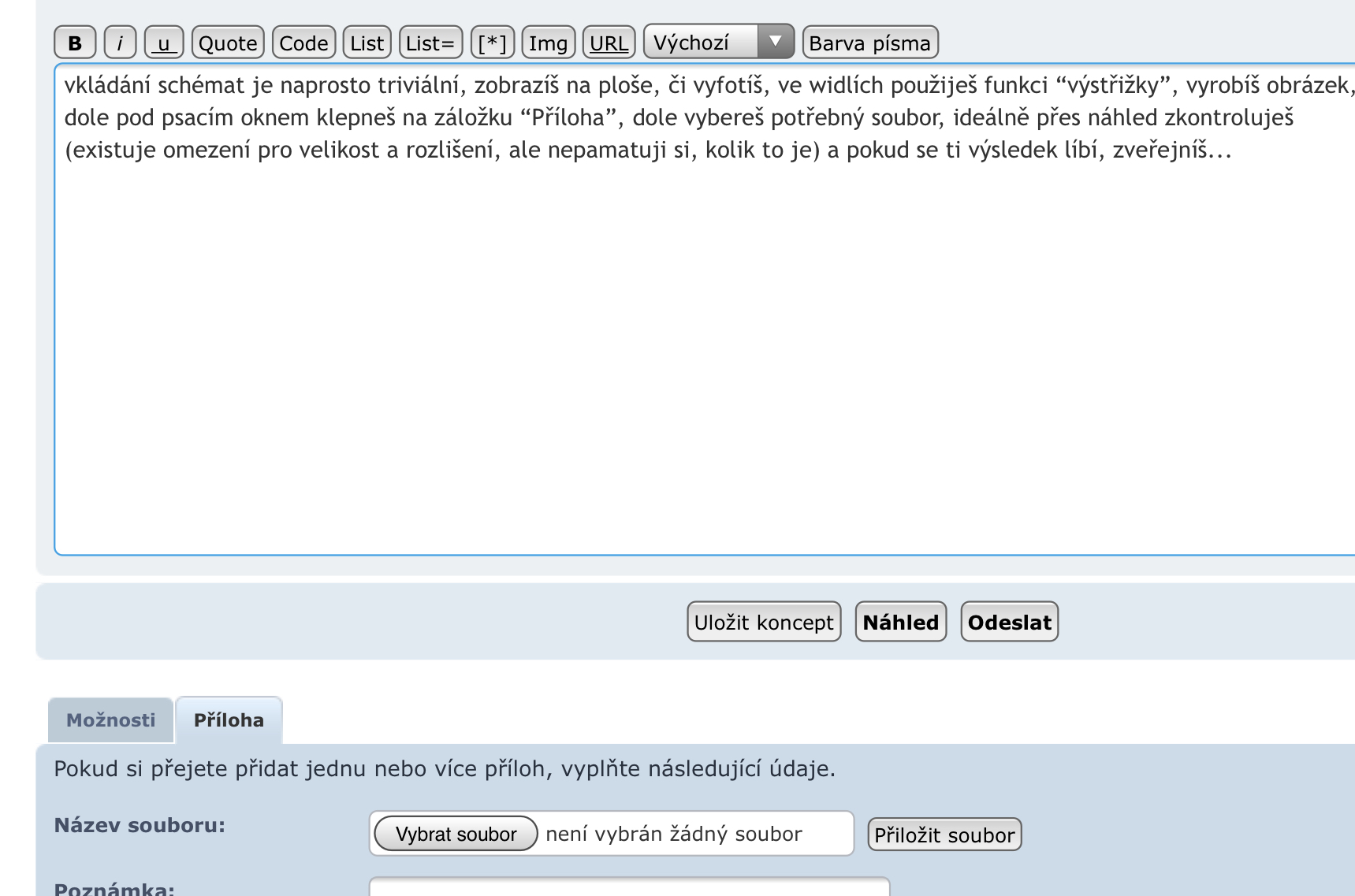

Příspěvekod Ove » sob 20 říj, 2018 1:34 pm
TondoKladno,
vkládání schémat je naprosto triviální, zobrazíš na ploše, či vyfotíš, ve widlích použiješ funkci “výstřižky”, vyrobíš obrázek, dole pod psacím oknem klepneš na záložku “Příloha”, dole vybereš potřebný soubor, ideálně přes náhled zkontroluješ (existuje omezení pro velikost a rozlišení, ale nepamatuji si, kolik to je) a pokud se ti výsledek líbí, zveřejníš...
Ove
Příspěvky: 577
Bydliště: Havlíčkův Brod
Re: DCC nebo analog
Příspěvekod tondakladno » sob 20 říj, 2018 1:59 pm
Ove píše:TondoKladno,
Děkuji.
