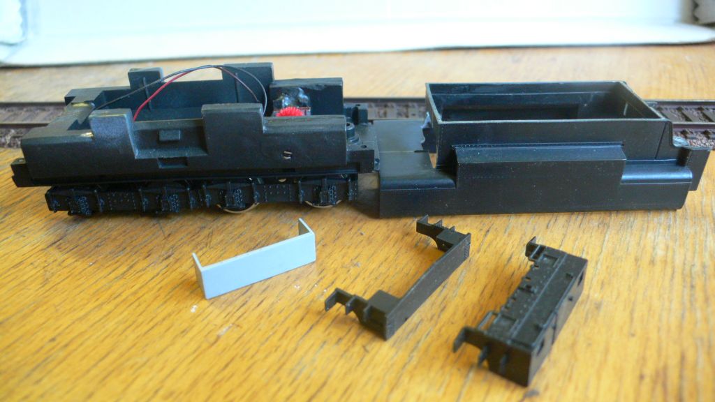

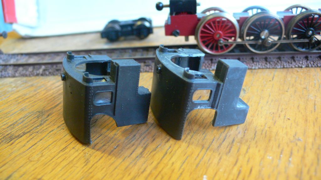

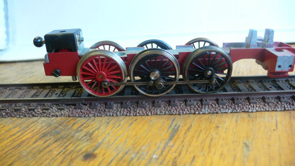

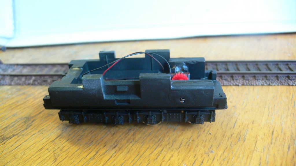

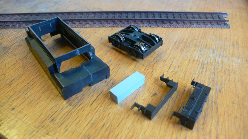

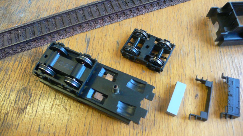

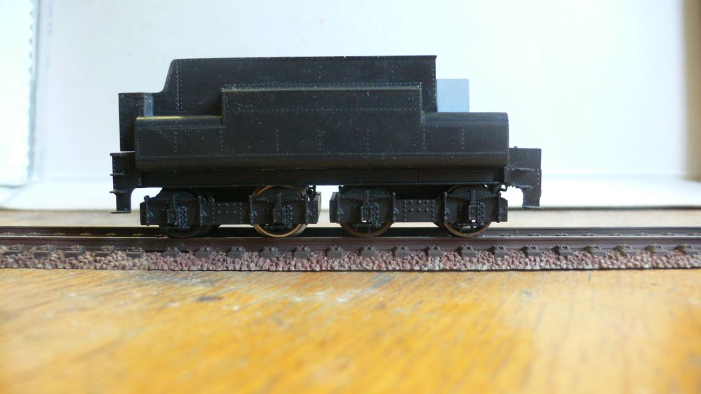

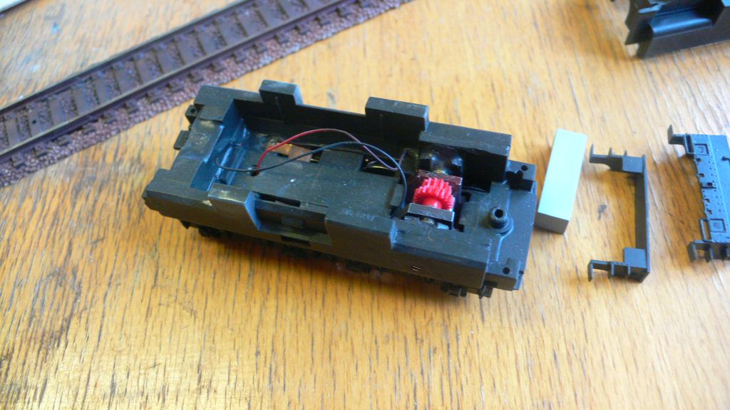

Kdysi jsem levně pořídil v bazaru vyškrundané virtenberské C-éčko a koukal co z něj. Vyšla mi 365.3. Tendr kastle okopírovaná a předělaná z rokáckýho hrbouna, pojezd - převodovka s kolama z céčka do přizpůsobeného rámu aby seděl poměr s mašinou. O fous se tam nevejde motor, ale ten schová bedna na zadku. Kabina upravená z burzy za pajcku. Zbytek je snad patrný z fotek. Něco jsem už začal i na kotli, ale došel mi elán. Taky ještě proběhly pokusy s brynýrováním aby nekřičely stříbrný kola.

pokračování

Příspěvekod Miško » čtv 18 říj, 2018 12:27 pm

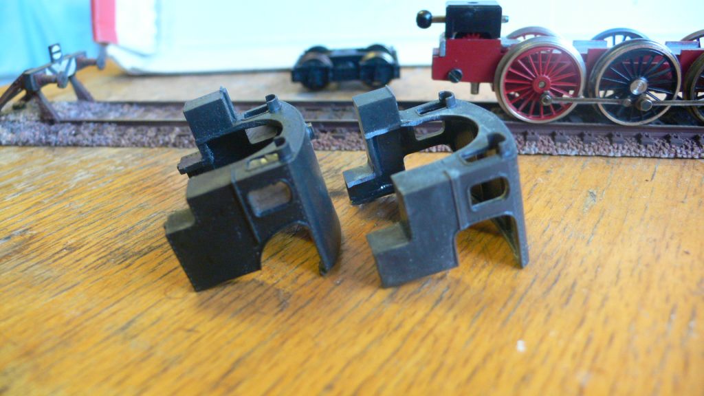

jenom tři fotky, tak pokračujem
Rám mašiny musím vpředu ještě zkrátit.

Příspěvekod Miško » čtv 18 říj, 2018 12:40 pm
..vyškrundané, poštou samozřejmě ,,vitrínové, nepoužívané". Motor mám nový, převody se namažou.
