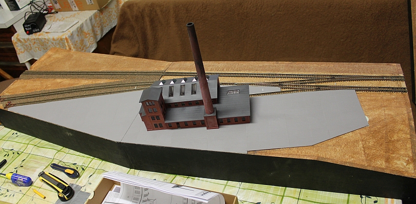

Příspěvekod rawen » čtv 16 srp, 2018 7:09 pm
Ahoj.
Trošku jsem pohnul s modulem továrny. Nazval bych to "reklama na Auhagen" - továrna i dlažba.
Chtěl bych se zeptat znalých a pamětníků, jaký typ jeřábu by se stylově hodil na levý segment. Samozřejmě mám určitou představu (portál kolmo na koleje), ale pořád to není ono.
Díky za nápady, Radek

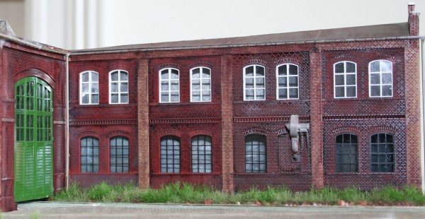

Příspěvekod Fox » stř 17 říj, 2018 10:49 am
Ahoj Radku,
jedna praktická otázka. Mám na kolejišti tutéž továrnu Auhagen tady: download/file.php?id=27623&mode=view a přemýšlím o nutné patinaci toho šíleného plastu. Vidím, že na modulu to už je upravené. Jak jsi to dělal? Díky.

Příspěvekod rawen » stř 17 říj, 2018 12:38 pm
nepotěším tě, dělal jsem to před sestavením. Cihlové díly jsem ve vodorovné poloze napustil rozředěnou bílou (wash), která zatekla do spár a místy zůstala i na cihlách. To je v podstatě celé.

Příspěvekod Fox » stř 17 říj, 2018 12:50 pm
Díky. Ten wash se dá aplikovat i po slepení, zatím to mám na kolejišti položené, tak to můžu vzít na stůl a hrát si. Ostatně - jak jinak: wash nebo křídy, ale to by se asi muselo přeláknout matem aby to drželo. No, je to výzva. Na druhou stranu, zažil jsem málo stavebnic, aby všechno tak perfektně pasovalo.

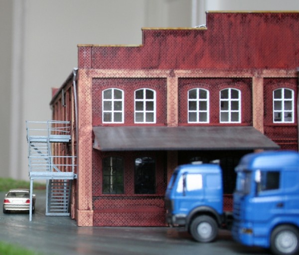

Příspěvekod Ronoath » čtv 18 říj, 2018 8:14 am
Dovolím si příspěvek: Patinoval jsem stavbu od Auhagenu 11422 fixy na opravu laminátových podlah z Lidlu, odstín mahagon, roztírané lihem. Fixy krásně vzlínají do prostorů mezi jednotlivými cihlami. Nemám po ruce lepší foto, ale snad je to názorné. Nakonec použity práškové pigmenty od Agamy.

Příspěvekod Fox » čtv 18 říj, 2018 8:35 am
Jo to vypadá dobře.

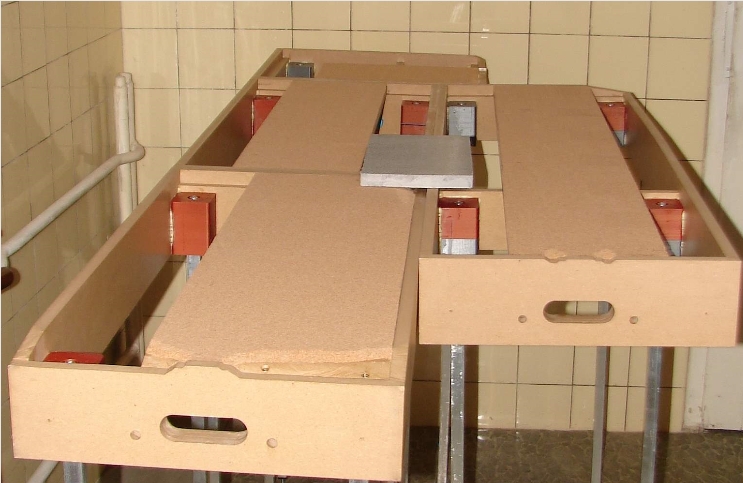

Příspěvekod rawen » ned 16 pro, 2018 8:46 pm
Trochu mě deprimoval čilý stavební ruch v sousedních vláknech, tak jsem do toho taky říznul...
Zatím jen dřevo, další bude asi až po lednových inventurách, protože některé vstupy teď zkrátka nejsou.
Edit: Velká pochvala pro hobby-robi.cz
I ve vánočním čase dokáže obratem sehnat a dodat zboží jinde nedostupné anebo "u výrobce vyprodané". Díky.
