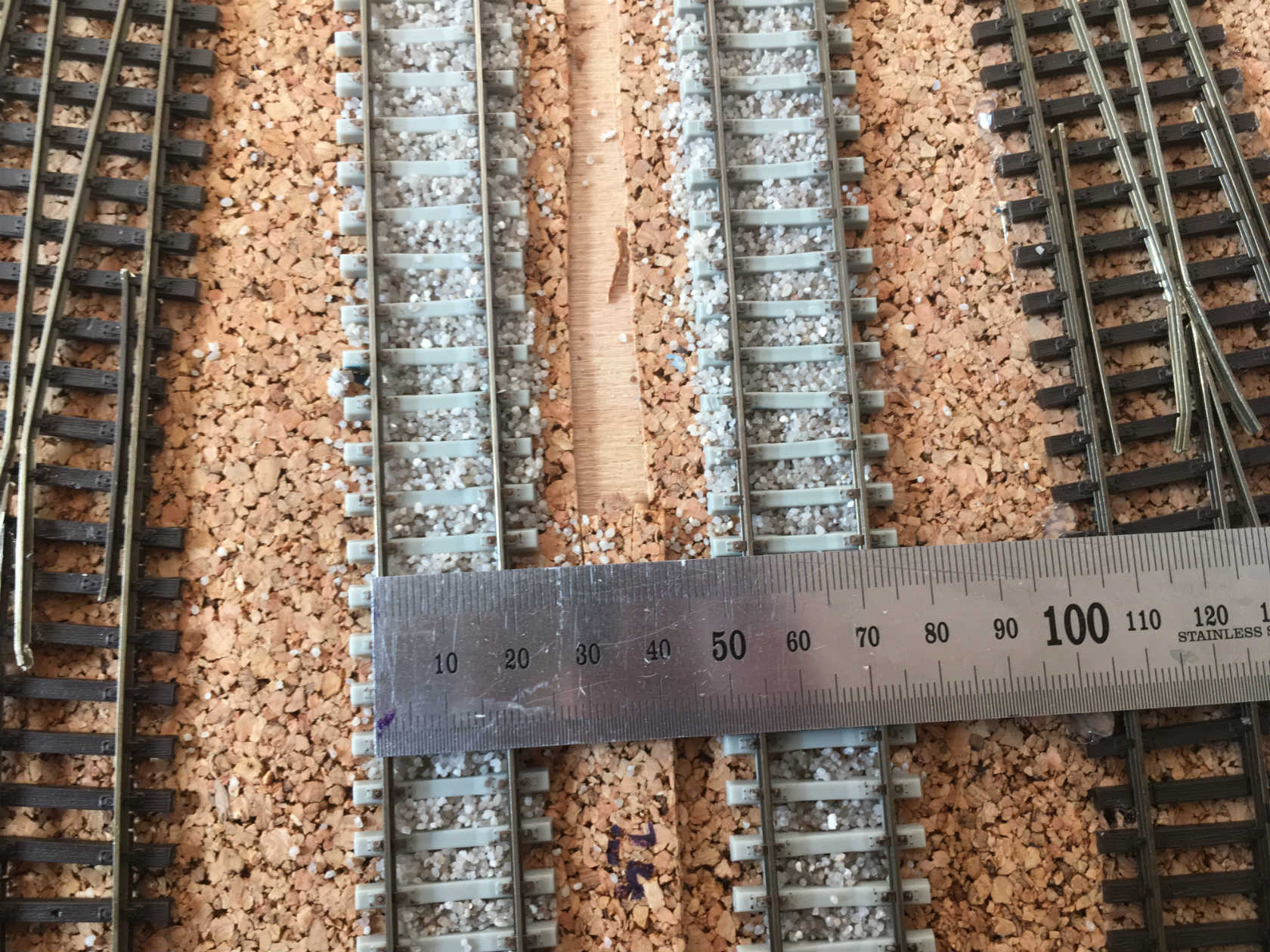

Zdá se, že jsem udělal chybu, když jsem použil jako podloží pro stanici korek.
respektive se mi jej nepodařilo přilepit na 100%. Lepil jsem ho celoplošně chemoprenem. Chemopren jsem roztíral stěrkou, a korek lepil v ploše po odvětrání a zatížení.
Plocha byla rovná bez boulí a problémů. Ty se projevili teprve po zaštěrkování prvního kousku koleje. nestačil jsem se divit. Korek nabobtnal a "odfouk"l se od podkladu, takže místo rovné koleje jsem vytvořil horskou dráhu.
Po vyříznutí korku mezi kolejemi jsem snížíl "napnelismus" (vzpěrný tlak) a opětovným namočením a zatížením se mi podařilo kolej opět srovnat, ale nedovedu si představit, že budu podobně řešit celou stanici.
Přemýšlím nad lepením kolejí lepidlem bez vody (chemopren), ovšem štěrkování do Chp si nedovedu představit navíc mám obavu, že se problém bude opakovat i mimo kolej (např. při hlinění pod floky).

Nedalo mi to a včera jsme vyfotil o kolik korek nabobtnal.
Na fotce je vidět vyříznutý pruh. Pod pravítkem už je pouze jeden řez a korek je přeložen přes sebe přeložení dělá cca 2 mm.
