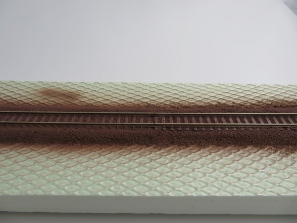

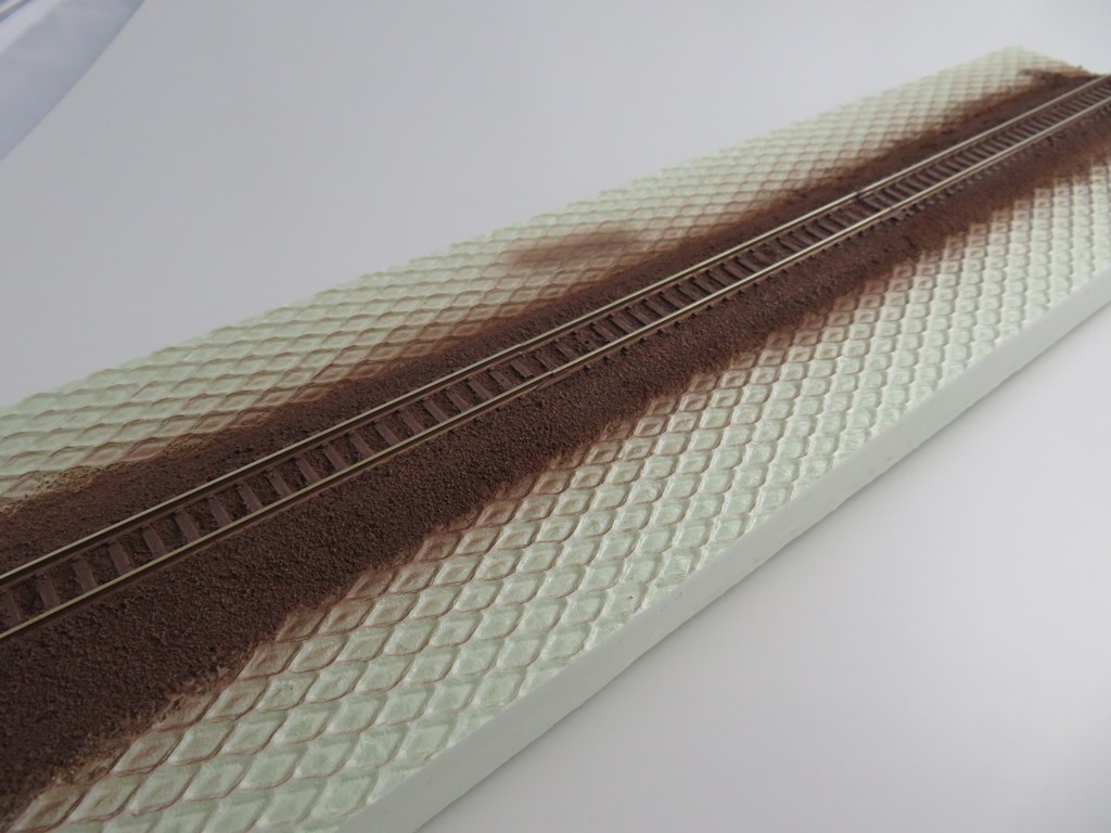

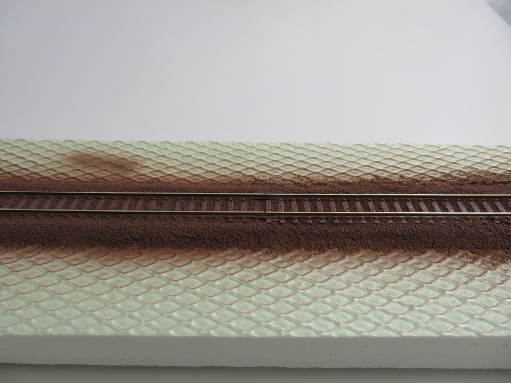

Tak jsem zaštěrkoval koleje s podložím i bez podloží a stříknul je Hubmrol 160. Nevypadá to myslím úplně blbě. Možná by to byla cesta. Co myslíte?

Za mě dobrý na to, že je to CODE 80 ;)
Koukni sem. Tam používá CODE 80 u většiny projektů a celkový dojem je dobrý.

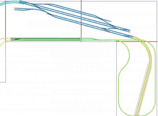

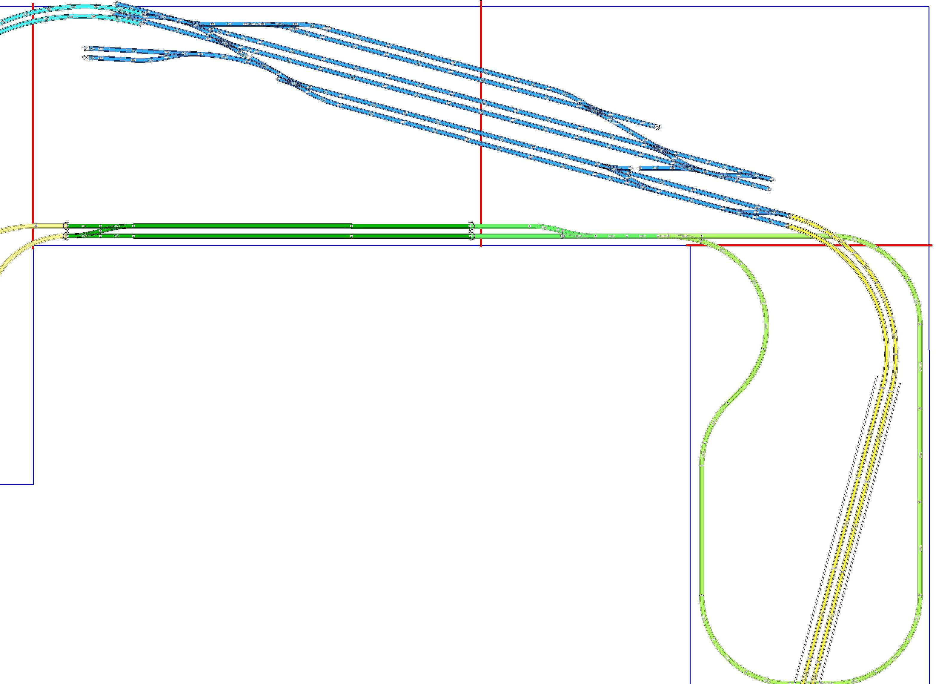

Začínám práce na krajním segmentu. Nakonec jsem viadukt přesunul v programu víc do středu "města" a upravil vratnou smyčku pro otáčení souprav. Její výhybku jsem dal skryté části. Vzhledem k tomu, že celá smyčka je maximálně vedena při okraji kvůli přístupu by to neměl být problém.
Dotaz na Nkaře používající MP1 od MTB. Co používáte místo jehly (táhla) od výrobce? Přece jenom je dost silná. Chci MP1 otestovat.

To jsi to stříkal i s kolejnicemi?

Stříkám taky celé kolejnice, hlavně aby nesvítily plastové pražce! Štěrkuji sice až potom a patinuji štěrk extra, ale i toto je, myslím, přijetlená cesta a vůbec to nevypadá špatně.

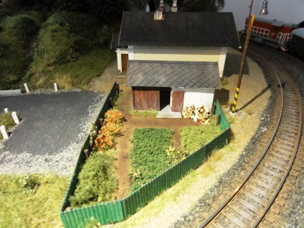

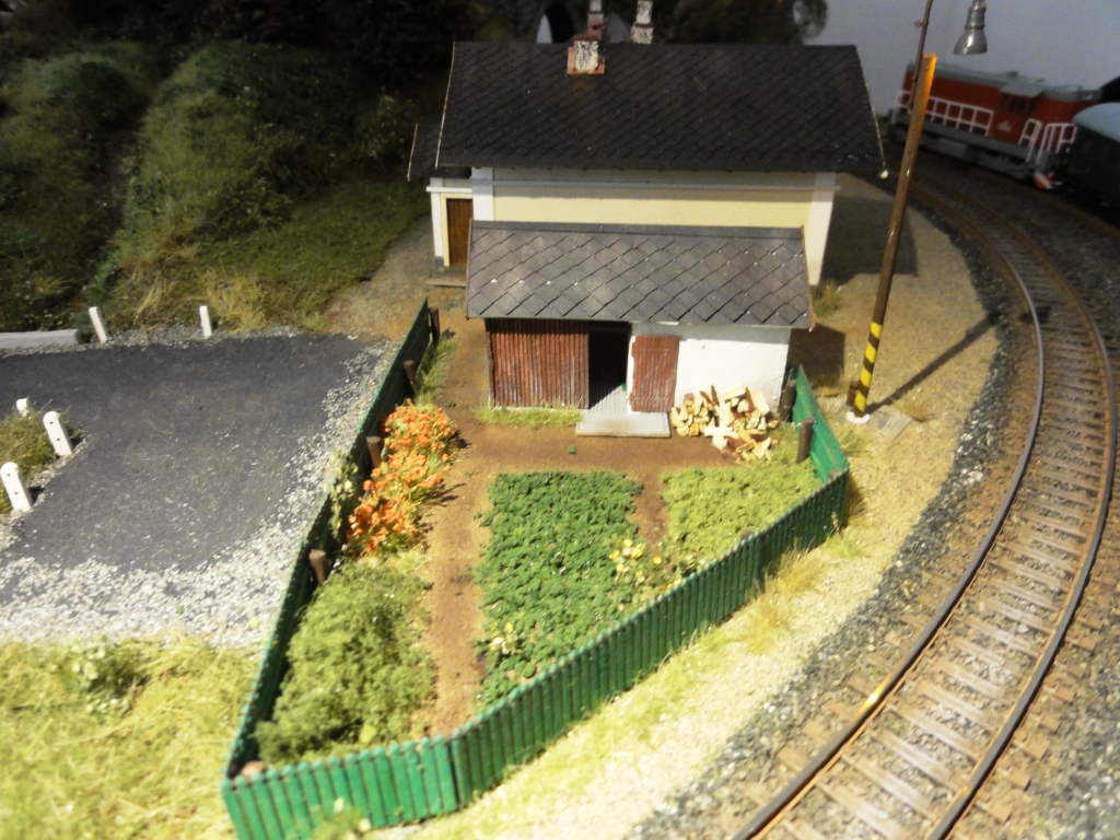

Ad patinace kolejí: také stříkám až po zaštěrkování, směsí hnědé a červenohnědé, Akrylkami Vallejo Air. Po zavadnutí strhnu barvu z temene kolejnic - kupodivu to jde nejlépe nehtem :D . Ale mám poznámku: doporučuji do středu pražců po zaschnutí provést zesvětlení suchým štětcem (lomená bílá, světle šedá apod.). Vylezou pěkně hrany a léta na pražcích. Posílm fotku, nic extra, je to přesvícené, ve skutečnosti to je tmavší a ten střed tak nesvítí - jen ilustrace jak jsem to myslel. Je to v TT, ale pro N to snad taky funguje :D .

S tou bílou na střed bych to moc nepřeháněl ....ten střed takhle nikde nevypadá nezlob se :) chtělo by to ještě něčím zašpinit..

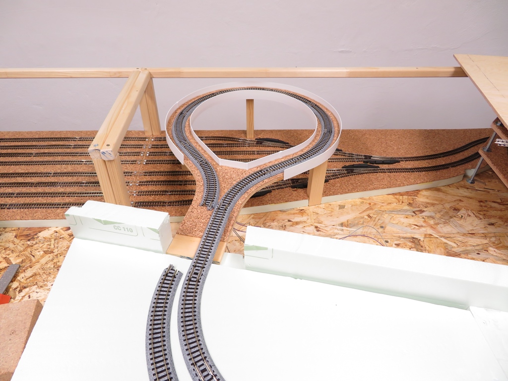

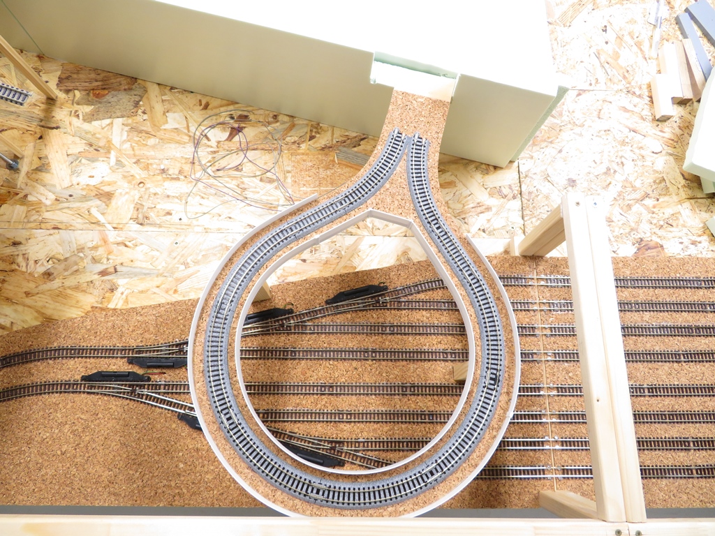

Točna tramvají mezi skrytou a hlavní železniční stanicí je hotová
