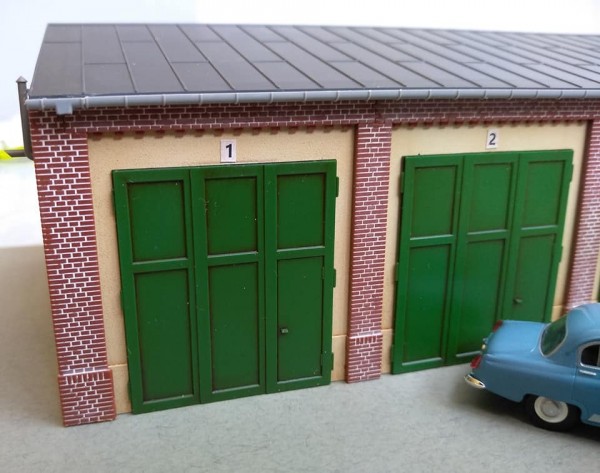

Patina budovy Auhagen - problém, po patinaci olej. barvami mě některé díly /konkrétně zelená vrata v rozích a hranách / po aplikaci Gunze laku Mr. SUPER CLEAR flat zbělaly. Prostě lak nepřilnul. Dokonce šel hezky umýt saponátem a kde zůstal, tak šel hezky dolů špič. bambus. párátkem. Po očištění a omytí saponátem jsem bezbarvý lak apikoval znovu a bez potíží.........
Byla chyba že díly byly nedostačně odmaštěny? Tzn. že na nich zůstal olejový film po olej. barvách? Ostatní díly přijaly /přestože byly také patinovány olej. barvami/ lak Gunze bez potíží, jen ty zelené díly.
Na obrázku je model po patinaci, ještě před aplikací bezbarvého laku. Ale už je vidět olej. film po barvách.
Už se mi to také stalo, ale zjistil jsem, že jsem si nepřenastavil tlak. Byl moc vysoký. Očistil jsem skříň vozu a se stejnou plechovkou a ředěním to podruhé dopadlo dobře.

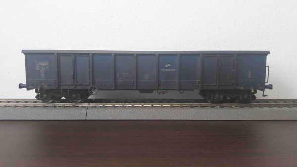

Dobrý den, pročetl jsem celé toto fórum a prosím o radu. Už jsem pár vozů napatinoval, zejména metodou olejových barev a poté zaprášením. Vozy se mi i líbí. Naposledy jsem ovšem patinoval tento modrý vůz PKP a nějak se mi nelíbí a nevím proč. Může mi poradit? jako první vrstvu jsem použil olejovku zředěnou v sikativu, po zaschnutí jsem napustil spáry tmavší olejovkou a poté zaprášil pigmenty. Většinou mi tato metoda vyhovuje, ale tenhle vagon se mi nějak nelíbí. Prosím o radu, co je špatně, kritiku snesu :-) Díky moc, rád si nechám od profíků poradit

Příspěvekod mlha » čtv 02 srp, 2018 5:40 am
podvozky jsou bez patiny?
Příspěvky: 2688
Re: zase patina
Příspěvekod radeksindy » čtv 02 srp, 2018 6:10 am
Rozhodně nejsem profík na patinu a už vůbec ne na moderní vozy, takže jenom malý postřeh. Podle mne je problém v tom, že modrá na těchto vozech stářím netmavne ale bledne a vyšisuje se. Stejně jako červená na vozech Bix. Červenohnědé vozy nejsou jenom špinavé, ale červenohnědá stářím tmavne. To je ztmavování při patinaci a rozbíjení jednolitosti povrchu tmavšími barvami na místě. Tady to bude chtít podle mne jiný postup.

Příspěvekod Ruda72 » čtv 02 srp, 2018 4:22 pm
Podvozky jsou patinovány lehce, na fotce to není vidět. Díky moc za radu ohledně toho vyšisování barvy na modrých vozech. To by mě nenapadlo, ale podle mě je to přesně to, proč se mi to nezdálo. Mám ještě patinované 2 jiné modré vozy a měl jsem ten samý problém. Pravdou je, že tuto patinu lze vnímat tak, jako že je to nový vůz, ale je silně zašpiněn. Ovšem zestaření to opravdu není. Tak teď jen zjistit, jak se dělá vyšisování barvy :-)

Příspěvekod mlha » čtv 02 srp, 2018 4:33 pm
Třeba bílou?

pokusím se, možná že by hodně zředěná nekrycí olejová bílá mohla pomoct :-) ne vždy jsou věci tak složité, jak se jeví, že :-)

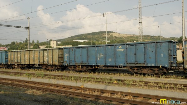

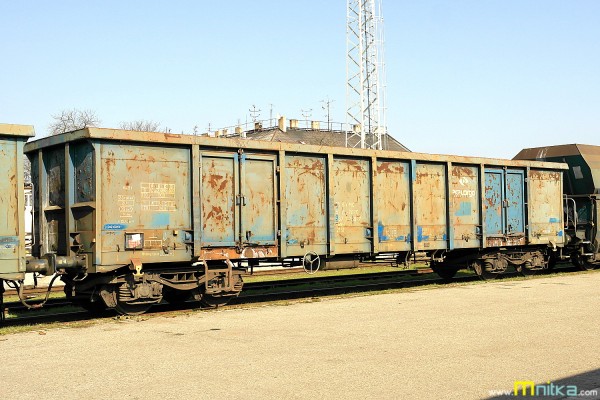

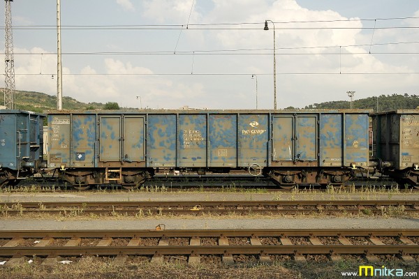

Příspěvekod mnitka » pát 03 srp, 2018 10:44 am
:arrow: Ruda72
Přikládám fotku skutečného vozu.
A dále obrázky vozů jiných řad ve stejném barevném schématu, aby bylo zřejmé co s vozy dělá vystavení povětrnostním vlivům a provozu. Záměrně jsem vybral obrázky na kterých lze srovnat původní modrou barvu s barvou vozu ke které by jste měl svou prací směřovat.
Při práci bych nejprve modrou zesvětlil buď bílou nebo ještě lépe světle béžovou a následně bych se pustil do dalšího provozního opotřebení dle vašich představ.
