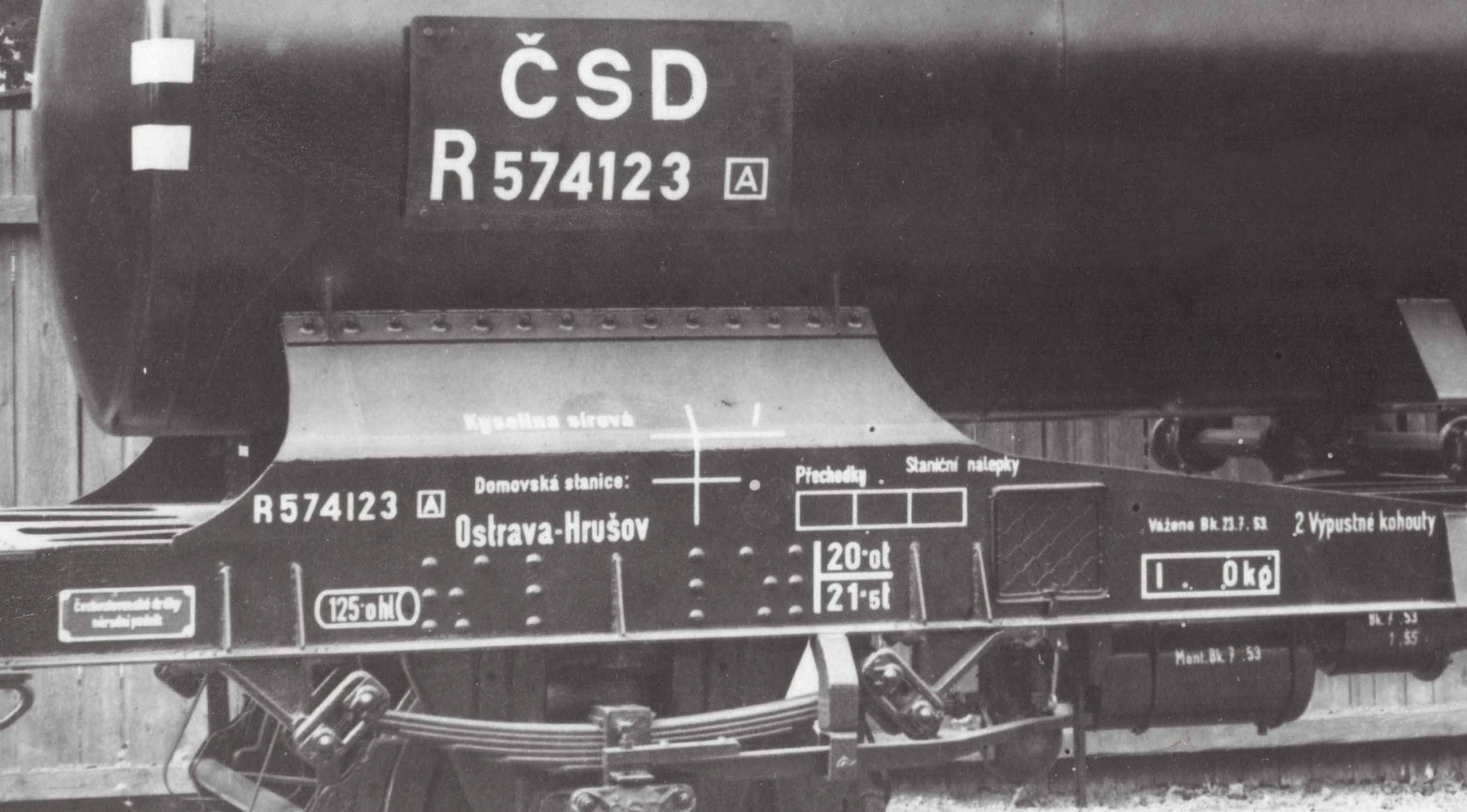

Příspěvekod Bw_Ig » pát 08 čer, 2018 4:30 pm

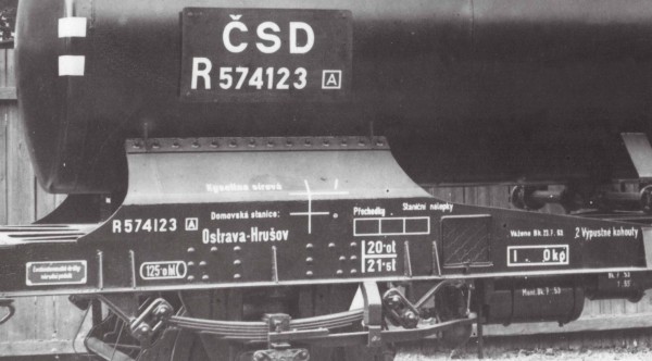

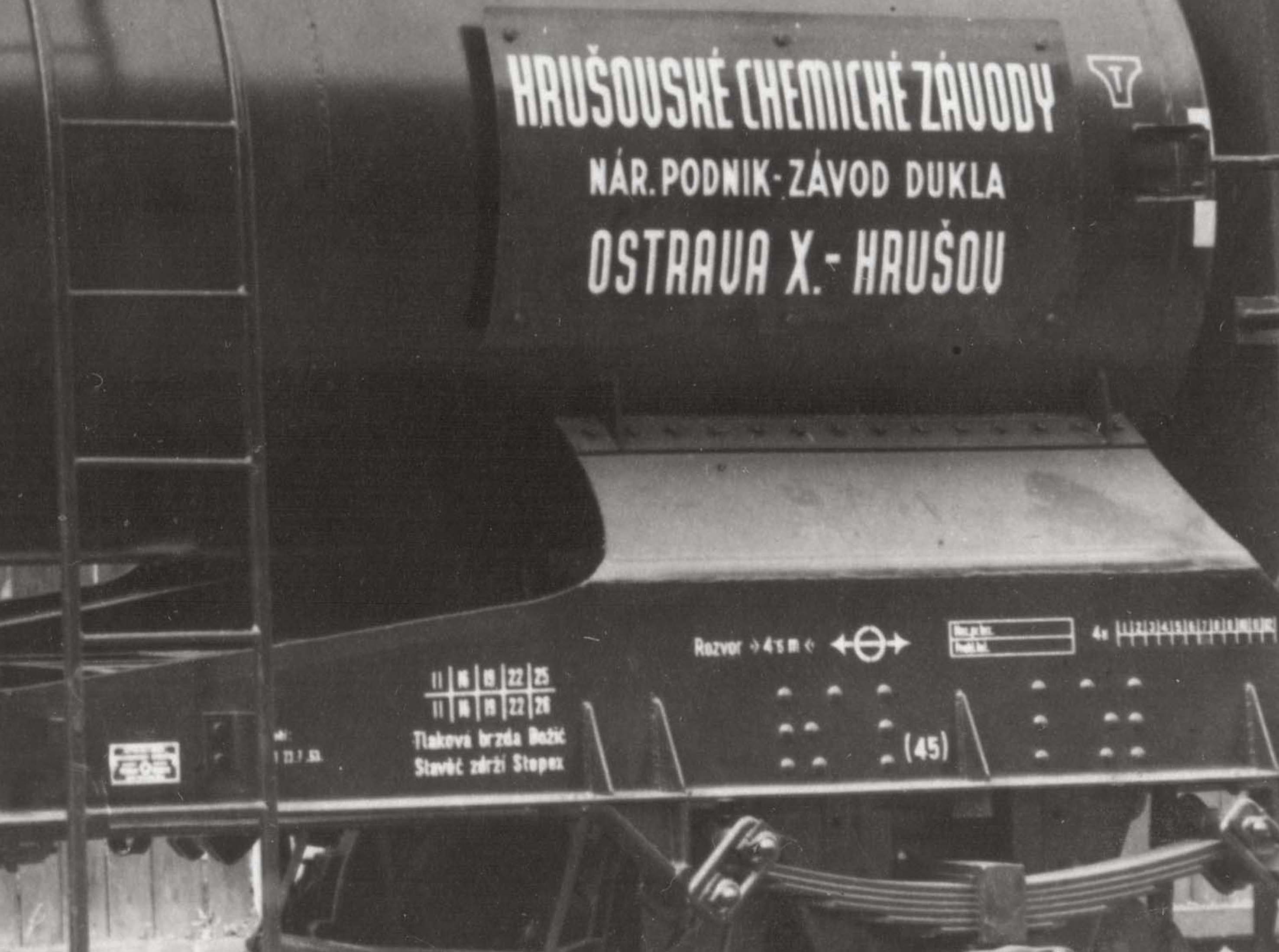

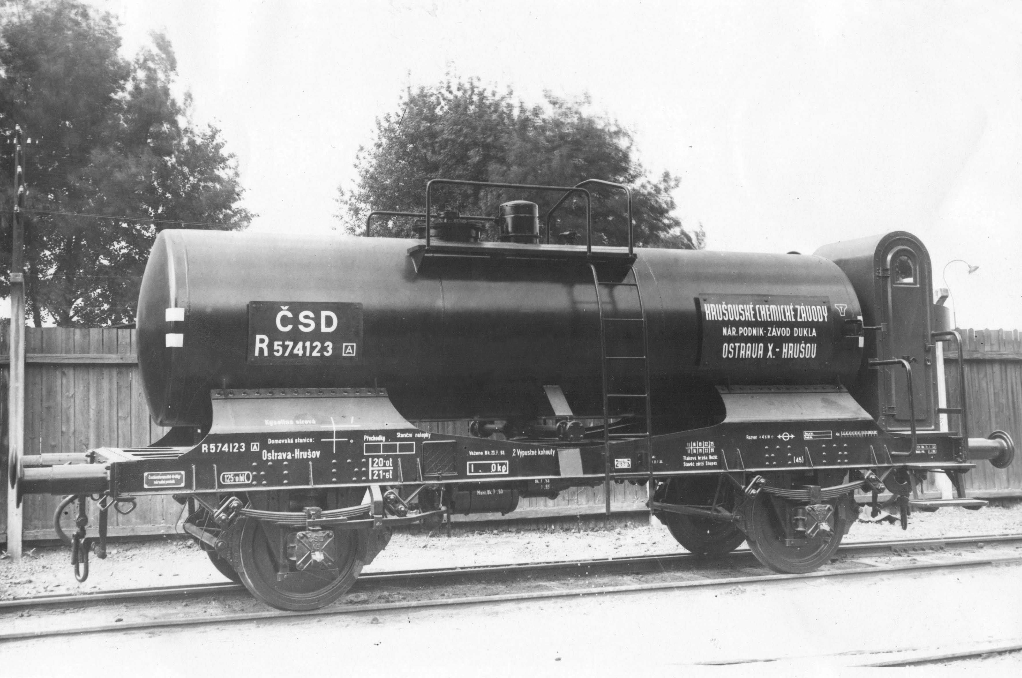

Když se zde probírají kotlové vozy 200 hl. a další, tak něco z KPS:
přehled výroby kotlových vozů za rok 1952 sestaven podle zakázkových čísel (jediným jednotným parametrem byl pojezd vozů: dvě nápravy rozvoru 4.500 mm, průměr kola 1000 mm, délka přes nárazníky 8.840 mm):
kotlové vozy objemu cisterny 125 hl.
z.č. 860.136 – Povážské chemické závody Žilina – 10 kotlových vozů, ocelová cisterna objemu 125 hl. na kyselinu sírovou, průměr cisterny 1600 mm, délka cisterny 6.650 mm, vlastní hmotnost 11,00 tun, ložná hmotnost 20,00 tun;
z.č. 860.137 – SYNTHESIA Chemické závody Semtín/Pardubice - 7 kotlových vozů, ocelová cisterna objemu 125 hl. na kyselinu sírovou, průměr cisterny 1600 mm, délka cisterny 6.650 mm, vlastní hmotnost 11,00 tun, ložná hmotnost 20,00 tun;
z.č. 860.138 – Hrušovské chemické závody Hrušov - 40 kotlových vozů, ocelová cisterna objemu 125 hl. na kyselinu sírovou, průměr cisterny 1600 mm, délka cisterny 6.650 mm, vlastní hmotnost 11,00 tun, ložná hmotnost 20,00 tun;
z.č. 860.139 – Lučební závody Přerov - 10 kotlových vozů, ocelová cisterna objemu 125 hl. na kyselinu sírovou, průměr cisterny 1600 mm, délka cisterny 6.650 mm, vlastní hmotnost 11,00 tun, ložná hmotnost 20,00 tun;
z.č. 860.135 – Lučební závody Přerov - 5 kotlových vozů, ocelová cisterna objemu 125 hl., s topnými trubkami, na dýmavou kyselinu sírovou;
z.č. 860.100 – Chemické závody Nováky n.p. - 20 kotlových vozů, ocelová cisterna objemu 125 hl., s tepelnou izolací (10 cm strusková vlna), na louh sodný;
z.č. 860.099 – SYNTHESIA chemické závody Semtín/Pardubice - 13 kotlových vozů, ocelová cisterna objemu 125 hl. s přetlakovou výpustí, s topnými trubkami, na kyselinu sírovou;
z.č. 860.134 – SYNTHESIA chemické závody Semtín/Pardubice - 33 kotlových vozů, ocelová cisterna objemu 125 hl., s topnými trubkami – zakázka stornována;
kotlové vozy objemu cisterny 160 hl.
z.č. 860.103 – Závod míru n.p. Bratislava – 25 kotlových vozů, ocelová cisterna objemu 160 hl., tepelná izolace (10 cm strusková vlna), délka vozu 8.840 mm, rozvor náprav 4.500 mm, hmotnost vlastní 11,50 tun, únosnost 20,50 tun;
z.č. 860.101 – Draslovka Kolín n.p. – 5 kotlových vozů, nerez-ocelová cisterna objemu 160 hl. (uvnitř pozinkovaná) s vnitřními topnými trubkami plochy 10 m2, délka vozu 8.840 mm, rozvor náprav 4.500 mm, hmotnost vlastní 11,90 tun, únosnost 20,10 tun;
z.č. 860.102 – SYNTHESIA chemické závody Semtín/Pardubice – 2 kotlových vozů, nerez-ocelová cisterna objemu 160 hl. (uvnitř pozinkovaný), topné trubky plochy 10 m2, na dusitan sodný, délka vozu 8.840 mm, rozvor náprav 4.500 mm, hmotnost vlastní 11,90 tun, únosnost 20,10 tun;
kotlové vozy objemu cisterny 200 hl.
z.č. 860.108 + 860.106 + 860.112 – Chemické závody Nováky n.p. – 24 kotlových vozů, ocelová cisterna objemu 200 hl. s vnitřním pogumováním, pro kyselinu solnou, s přetlakovým vyprázdněním;
z.č. 860.104 – Urxovy chemické závody Ostrava n.p. – 5 kotlových vozů, ocelová cisterna objemu 200 hl., topné trubky, pro minerální oleje, průměr cisterny 2000 mm, délka cisterny 6.650 mm, vlastní hmotnost 11,40 tun, ložná hmotnost 20,00 tun;
z.č. 860.111 – SYNTHESIA chemické závody Semtín/Pardubice – 8 kotlových vozů, ocelová cisterna objemu 200 hl., na toluen – zakázka stornována;
z.č. 860.110 – Rafinérie minerálních olejů Kolín n.p. – 12 kotlových vozů, ocelová cisterna objemu 200 hl., ventily GESTRA, na minerální oleje, průměr cisterny 2000 mm, délka cisterny 6.650 mm, vlastní hmotnost 11,40 tun, ložná hmotnost 20,00 tun;
z.č. 860.109 - Rafinérie minerálních olejů Kolín n.p. – 20 kotlových vozů, ocelová cisterna objemu 200 hl., topné trubky, tepelná izolace (10 cm struskové vlny), na minerální oleje;
z.č. 860.107 – HUKO n.p. Košice – 1 kotlový vůz, ocelová cisterna objemu 200 hl., topné trubky, tepelná izolace (10 cm struskové vlny) na dehet;
z.č. 860.105 – Stalinovy chemické závody Záluží n.p. – 4 kotlových vozů, ocelová cisterna objemu 200 hl., topné trubky (vyjímatelné), tepelná izolace (10 cm struskové vlny) na fenoly;
kotlové vozy objemu cisterny 240 hl.
z.č. 860.114 – Pardubická rafinérie n.p. – 30 + 14 kotlových vozů, ocelová cisterna objemu 240 hl. (průměr cisterny 2.200 mm, délka 6.650 mm), topné trubky plochy 14 m2, spádová výpust, na minerální oleje-naftu-benzín, hmotnost vlastní 12,050 tun, ložná hmotnost 19,50 tun;
z.č. 860.113 – Kolínská rafinérie n.p. – 12 kotlových vozů, ocelová cisterna objemu 240 hl., topné trubky plochy 14 m2, spádová výpust, na minerální oleje-naftu-benzín, hmotnost vlastní 12,050 tun, ložná hmotnost 19,50 tun;
kotlové vozy objemu cisterny 150 hl. – hliníkový kotel
z.č. 860.132 – SYNTHESIA n.p. Semtín/Pardubice – 5 kotlových vozů, hliníková cisterna objemu 150 hl., na formaldehyd, délka vozu 8.840 mm, rozvor náprav 4.500 mm, hmotnost vlastní 10,00 tun, hmotnost ložná 21,00 tun;
z.č. 860.116 – Stalinovy chemické závody Záluží – 5 kotlových vozů, hliníková cisterna objemu 150 hl., na formaldehyd, délka vozu 8.840 mm, rozvor náprav 4.500 mm, hmotnost vlastní 10,00 tun, hmotnost ložná 21,00 tun;
z.č. 860.117 – Povážské chemické závody Žilina – 5 kotlových vozů, hliníková cisterna objemu 150 hl., topné trubky, na formaldehyd, vlastní hmotnost 10,050 tun, délka vozu 8.840 mm, rozvor náprav 4.500 mm, hmotnost ložná 21,00 tun; výroba prosinec 1952;
z.č. 860.115 – Lučební a farmaceutické závody Bratislava-Likier – 12 kotlových vozů, hliníková cisterna objemu 150 hl., spádová výpust, délka vozu 8.840 mm, rozvor náprav 4.500 mm, hmotnost vlastní 10,00 tun, hmotnost ložná 21,00 tun;
z.č. 860.131 – SYNTHESIA chemické závody Semtín/Pardubice – 5 kotlových vozů, hliníková cisterna objemu 150 hl., spádová výpust, délka vozu 8.840 mm, rozvor náprav 4.500 mm, hmotnost vlastní 10,00 tun, hmotnost ložná 21,00 tun;
kotlové vozy objemu cisterny 200 hl. – hliníkový kotel
z.č. 860.118 – Stalinovy chemické závody Záluží – 10 kotlových vozů, hliníková cisterna objemu 200 hl., topné trubky, tepelná izolace (10 cm strusková vlna);
z.č. 860.119 – Stalinovy chemické závody Záluží – 5 kotlových vozů, hliníková cisterna objemu 200 hl., spádová výpust;
z.č. 860.120 – Dusíkárny n.p. Ostrava – 3 kotlových vozů, hliníková cisterna objemu 200 hl., spádová výpust, na aceton;
z.č. 860.121 – Draslovka n.p. Kolín – 5 kotlových vozů, hliníková cisterna objemu 200 hl., spádová výpust;
z.č. 860.133 – SYNTHESIA n.p. Semtín – 6 kotlových vozů, hliníková cisterna objemu 200 hl., spádová výpust – zakázka stornována;
kotlové vozy různého objemu cisterny – speciální provedení kotle
z.č. 860.128 - SYNTHESIA n.p. Semtín – 8 kotlových vozů, nerez-ocel AKVS, objemu 150 hl., spádová výpust, na koncentrovanou kyselinu dusičnou;
z.č. 860.130 – Dusíkárny n.p. Ostrava – 1 kotlový vůz, nerez-ocel AKVS, objemu 160 hl., spádová výpust, na koncentrovanou kyselinu dusičnou, délka vozu 8.840 mm, rozvor náprav 4.500 mm, hmotnost vlastní 11,00 tun, únosnost 21,00 tun;
z.č. 860.129 – SYNTHESIA n.p. Semtín - 6 kotlových vozů, nerez-ocel AKVS, objemu 200 hl., spádová výpust, na koncentrovanou kyselinu dusičnou – zakázka stornována;
kotlové vozy objemu cisterny 120 hl. – vysokotlaké provedení kotle
z.č. 860.122, 860.125, 860.124 – SPOLANA n.p. Neratovice – 18 kotlových vozů, ocelová vysokotlaká cisterna objemu 120 hl., speciální armatura, na zkapalněný chlór;
z.č. 860.123 – Chemické závody Nováky n.p. – 7 kotlových vozů, ocelová vysokotlaká cisterna objemu 120 hl., speciální armatura, na zkapalněný chlór;
kotlové vozy objemu cisterny 200 hl. – vysokotlaké provedení kotle
z.č. 860.127 – Dusíkárny n.p. Ostrava – 2 kryté kotlové vozy, ocelová vysokotlaká cisterna objemu 200 hl., speciální armatura, tepelná izolace (10 cm struskové vlny), na tekutý čpavek;
z.č. 860.126 – SYNTHESIA n.p. Semtín/Pardubice – 2 kryté kotlové vozy, ocelová vysokotlaká cisterna objemu 200 hl., speciální armatura, tepelná izolace (10 cm struskové vlny), na tekutý čpavek;
Z produkce kotlových vozů lze uvést i cisterny pro přepravu zcela zajímavých chemických tekutin. V prosinci 1952, pod zakázkou č. 860.117 produkovala KPS dvounápravové kotlové vozy objemu 150 hl. (průměr kotle 1600 mm, délky 6650 mm, tl. stěny 12 mm) s hliníkovým kotlem na kaprolaktam s vnitřním topením hliníkovými trubkami plochy 10 m2. Bylo vyrobeno 5 vozů označené R 574290 – 574294 pro národní podnik Povážské chemické závody n.p. Žilina, domovská stanice Žilina
A něco tovární fotky KPS:
R,574123,CSD_1953,07,23

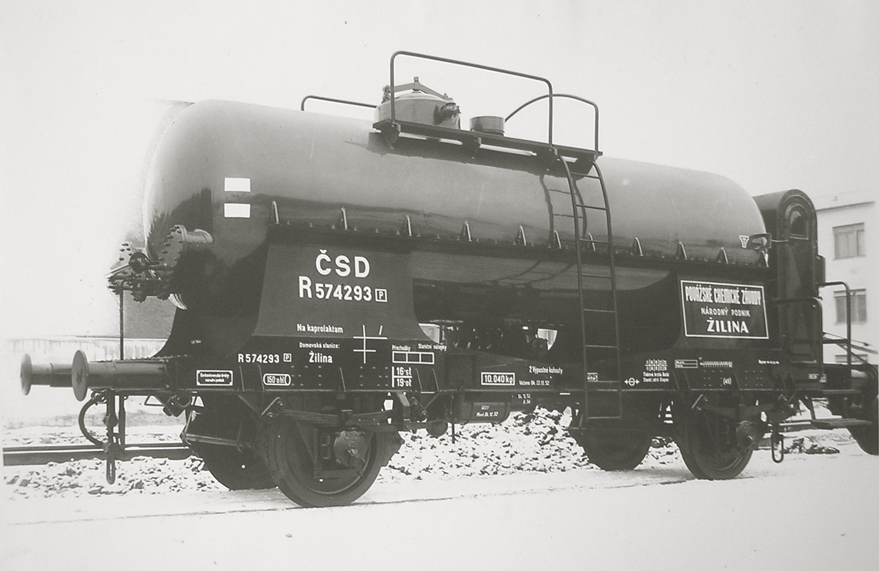

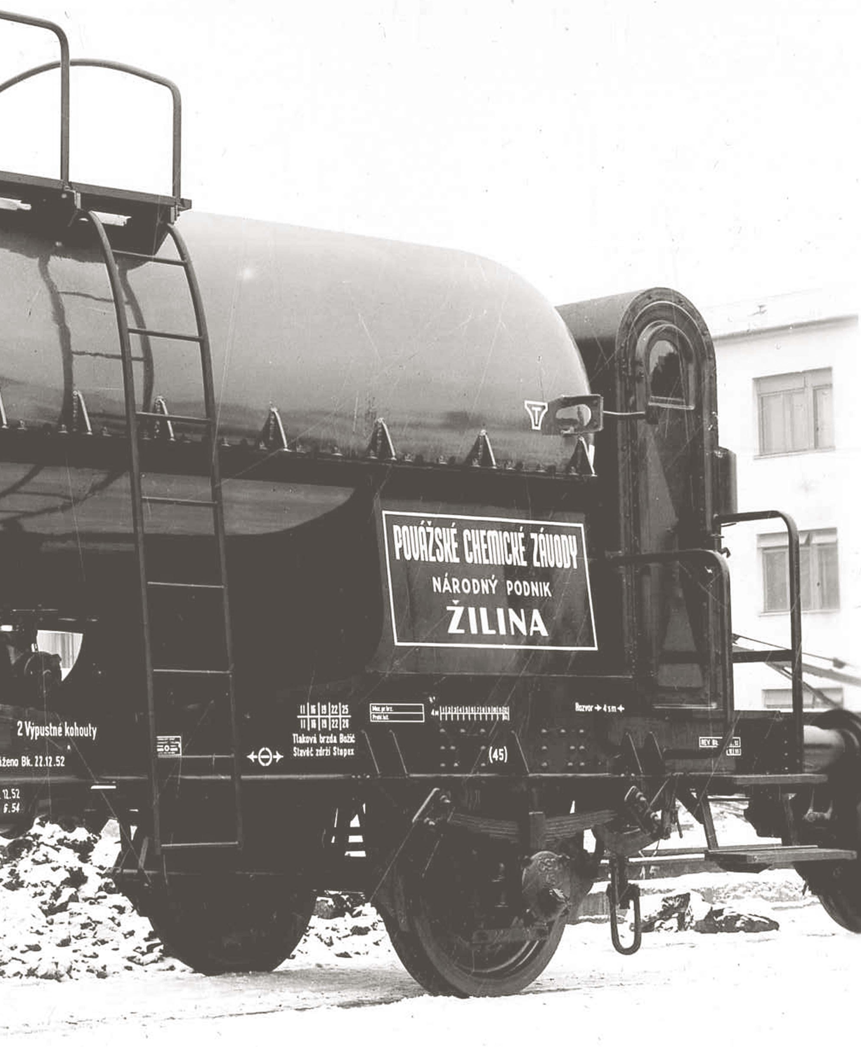

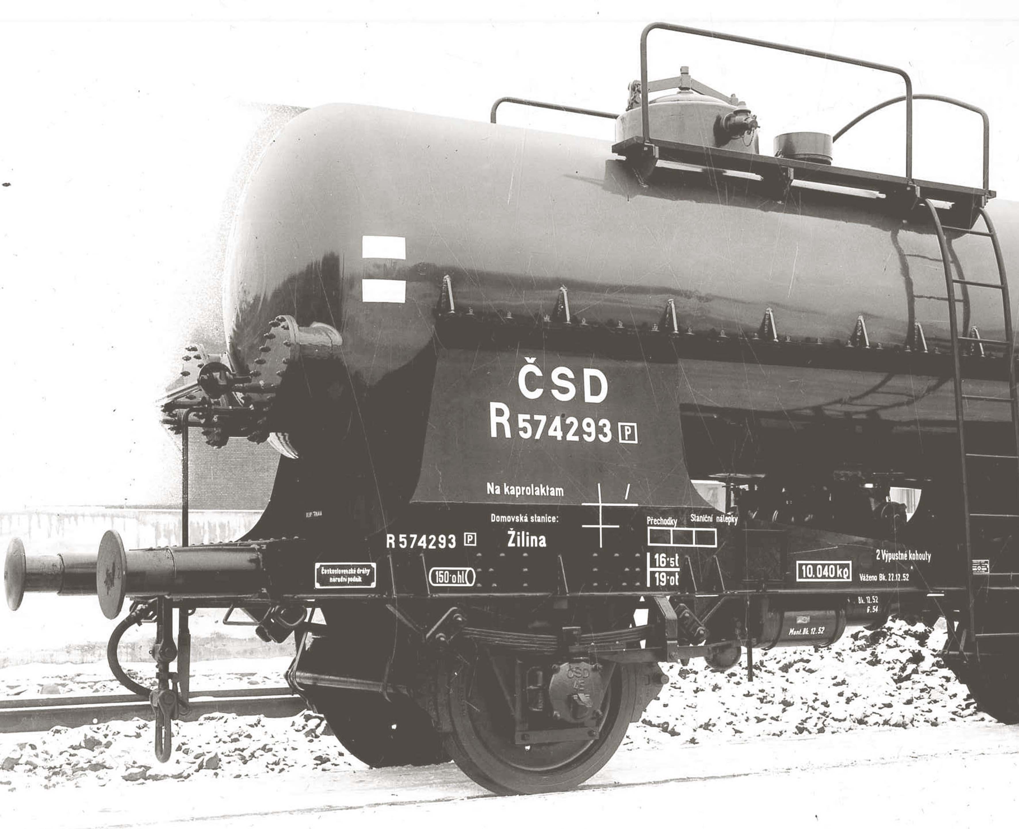

Příspěvekod Bw_Ig » pát 08 čer, 2018 5:12 pm
Ještě ten vůz 574 293 - tovární foto a výřezem.

Ale než se bude jímka dodělávat je potřeba si ujasnit barvu jímky. Autor fotky udává barvu jímky tmavě šedočerná barva. Ale otázkou stále jaký je to odstín.
Když porovnám, že boční plechy a rám vozu je černý, tak na dobové fotce má jímka stejnou barvu.
Ano, každá barva na černobílé fotce, použitý film, vyvolání a použitý fotografický papír neudává přesnou barvu. Mně jde jen o to, jakou barvu vybrat, aby to bylo reálné.
Zde má být na jímce půda pod nápisem bílá a nápis Kofola má mýt temně rudou barvu.
Je také vidět, že vůz je patinován provozem.
