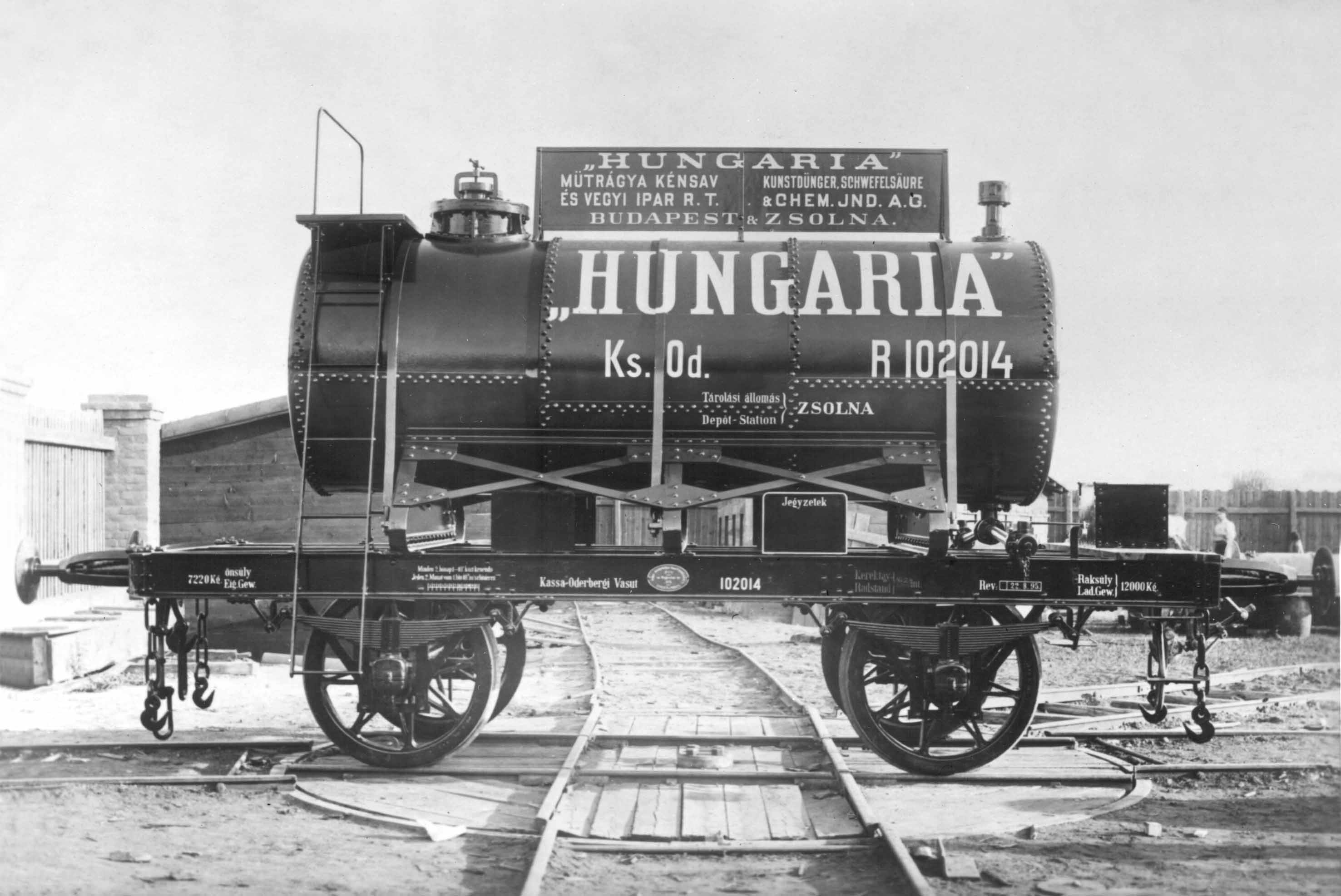

Mě osobně ale tento vůz na foto připomíná tuto story:
Zcela novým zákazníkem KPS a to i dosti dlouholetým, se právě roku 1895 stala nově založená Uherská rafinérie minerálních olejů APOLLO a.s. Bratislava. Již od doby založení firmy ji KPS dodala kompletní vybavení rafinérské technologie pro krakování ropy a výroby ropných derivátů. Na to pak navázala i výroba kotlových vozů pro přepravu ropy a produktů po železnici. Od září do listopadu 1895 to byla pro APOLLO Bratislava první produkce 35 kotlových vozů objemu 140 hl. zařazené do parku MÁV.
Jak už bylo zvykem u KPS tak k výrobě kotlových vozů i pro tuto firmu se dostala přes dodávku rafinérsko-chemické technologie. V letech 1895 a 1896 dodala KPS pro rafinérii Apollo Bratislava celou chemickou technologii, chladící zařízení, zásobní nádrže (8 kusů průměru 3000 mm, délky 8000 mm), krakovací kotel (průměru 2680 mm, výšky 2000 mm) a mj. roku 1895 první vysokotlaký parní stroj (průměr válce 160 mm, zdvih pístu 200 mm). Rafinérie minerálních olejů APOLLO Bratislava byla založená teprve roku 1895, tedy KPS byla hlavní firma pro dodávku nových rafinérských technologií. Tato rafinérie patřila pod koncern Haličsko-karpatské petrolejářské společnosti a.s. a zpracovávala ropu z Haliči, Rumunska a i ruskou ropu z Kavkazu. V roce 1902 k rafinérii byl přistavěn závod na výrobu parafinu.
Ale...
K výrobě klasických kotlových vozů se přidávala výroba vozů se speciální kotlovou nádobou objemu 70 nebo 81 hl. na přepravu kyselin. Z této produkce vybočovala v září 1895 zcela netypickými rozměry produkce 4 kotlových vozů na kyselinu pro uherskou rafinérskou společnost „HUNGARIA“ v Budapešti a její pobočnou továrnu v Žilině.
Ty sice měly cisternu objemu 81 hl., ale pojezd bez ruční brzdy měl rozvor náprav jen 2900 mm. Byly podle norem Košicko-bohumínské dráhy K.O.B. / Ks.Od.V. s označením č. 102011 až 102014 (továr.č. 505 - 508) a domovskou stanicí Žilina, kde byla pobočná chemická továrna.
Společnost „HUNGARIA - Kunstdünger-, Schwefelsäure- und chemische Industrie-A. G. v Budapešti“ byla hodně specifickou záležitostí mající provázání na několik jiných společností. Největším pobočným podnikem HUNGARIA se na Slovensku stala Žilinská továrna na umělá hnojiva a chemické produkty. Tím se také vysvětluje proč byly kotlové vozy vyrobené v KPS zařazeny do parku soukromé Košicko-bohumínské dráhy. Do společnosti „HUNGARIA“ roku 1914 vstoupila vyhlášená česko-belgická firma Spolek pro chemickou a hutní výrobu v Ústí nad Labem, s níž uzavřela zájmové společenství.
Proto přikládám tovární foto KPS z 12.9.1895 tohoto vozu, který je mu nejvíce podobný i rozměry.

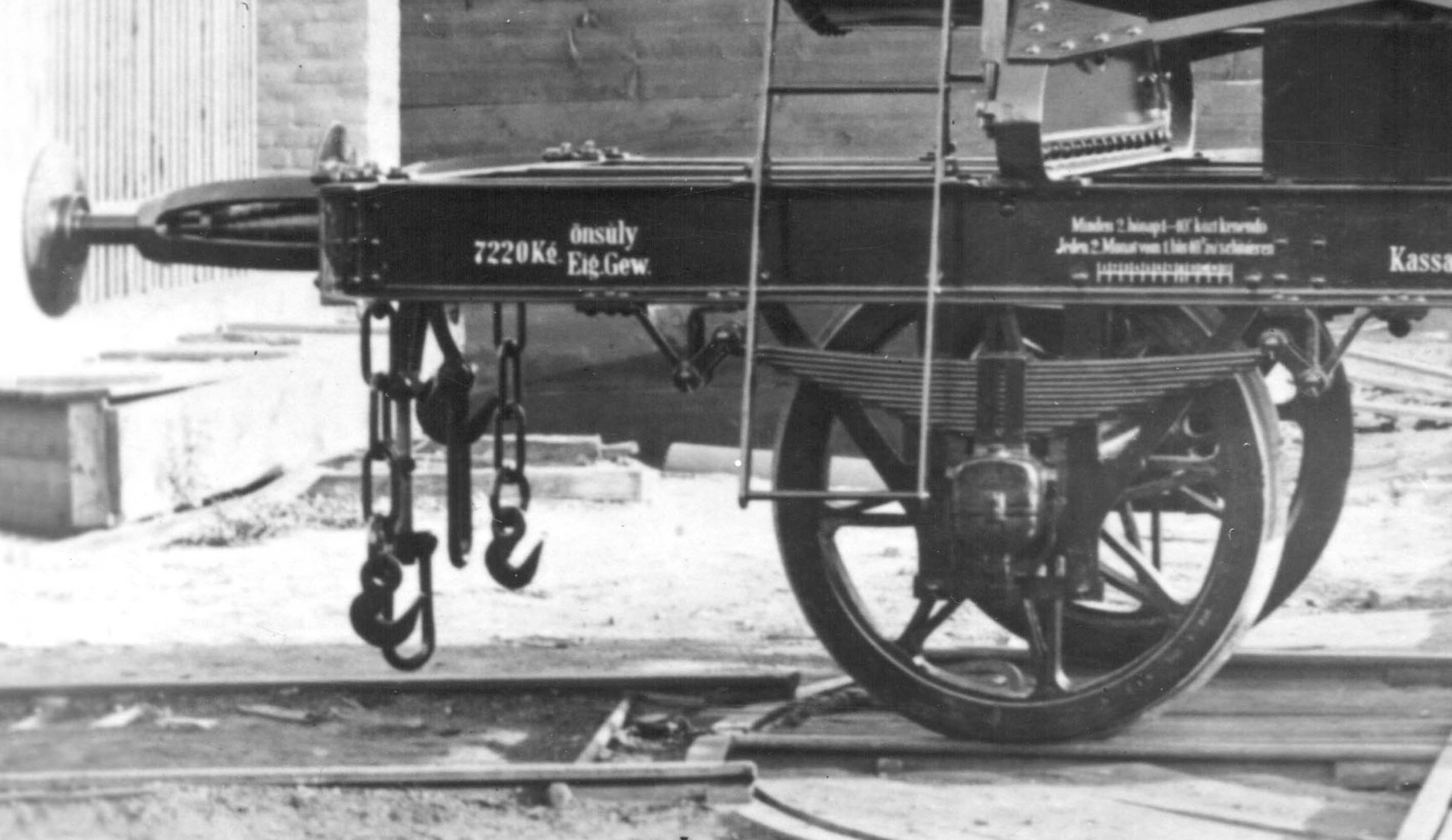

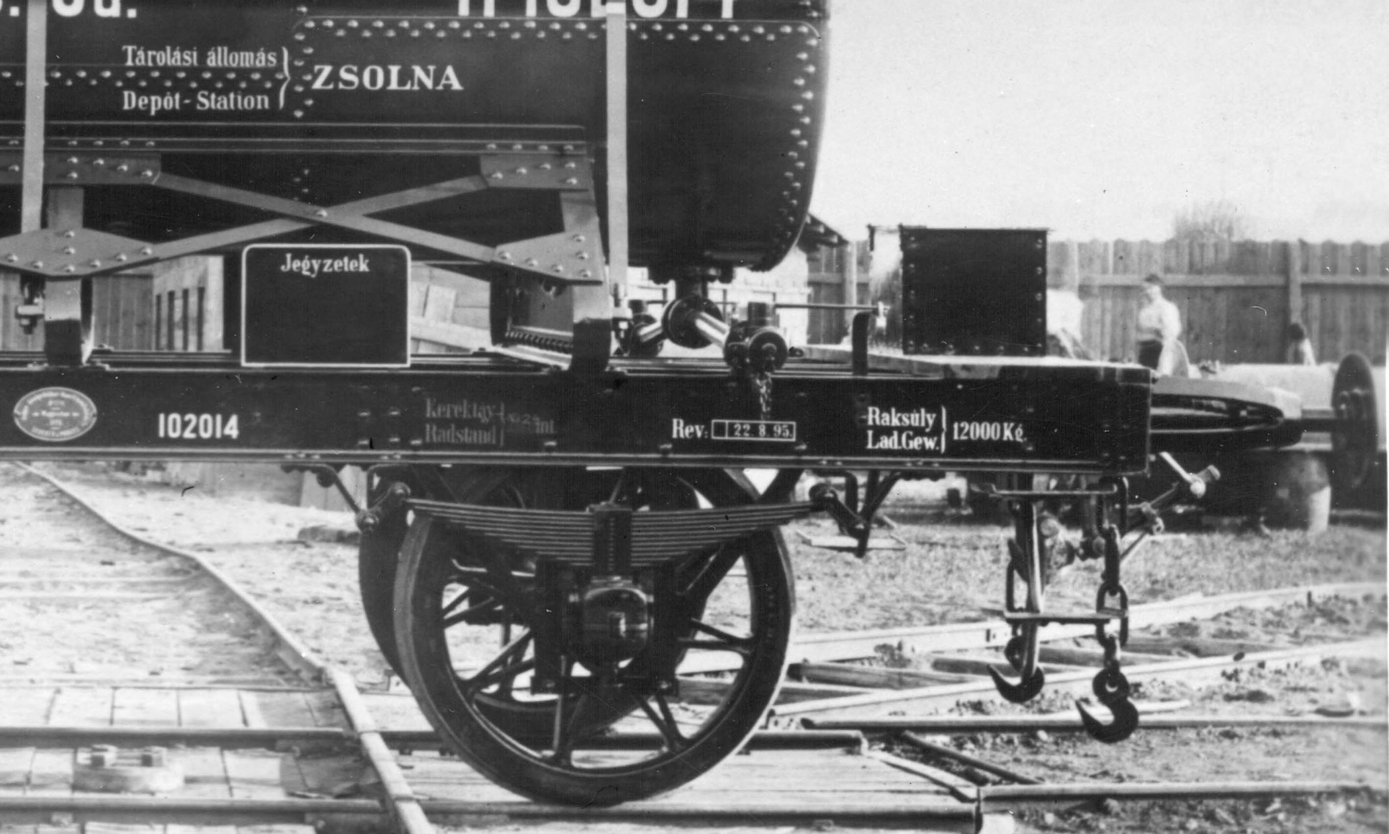

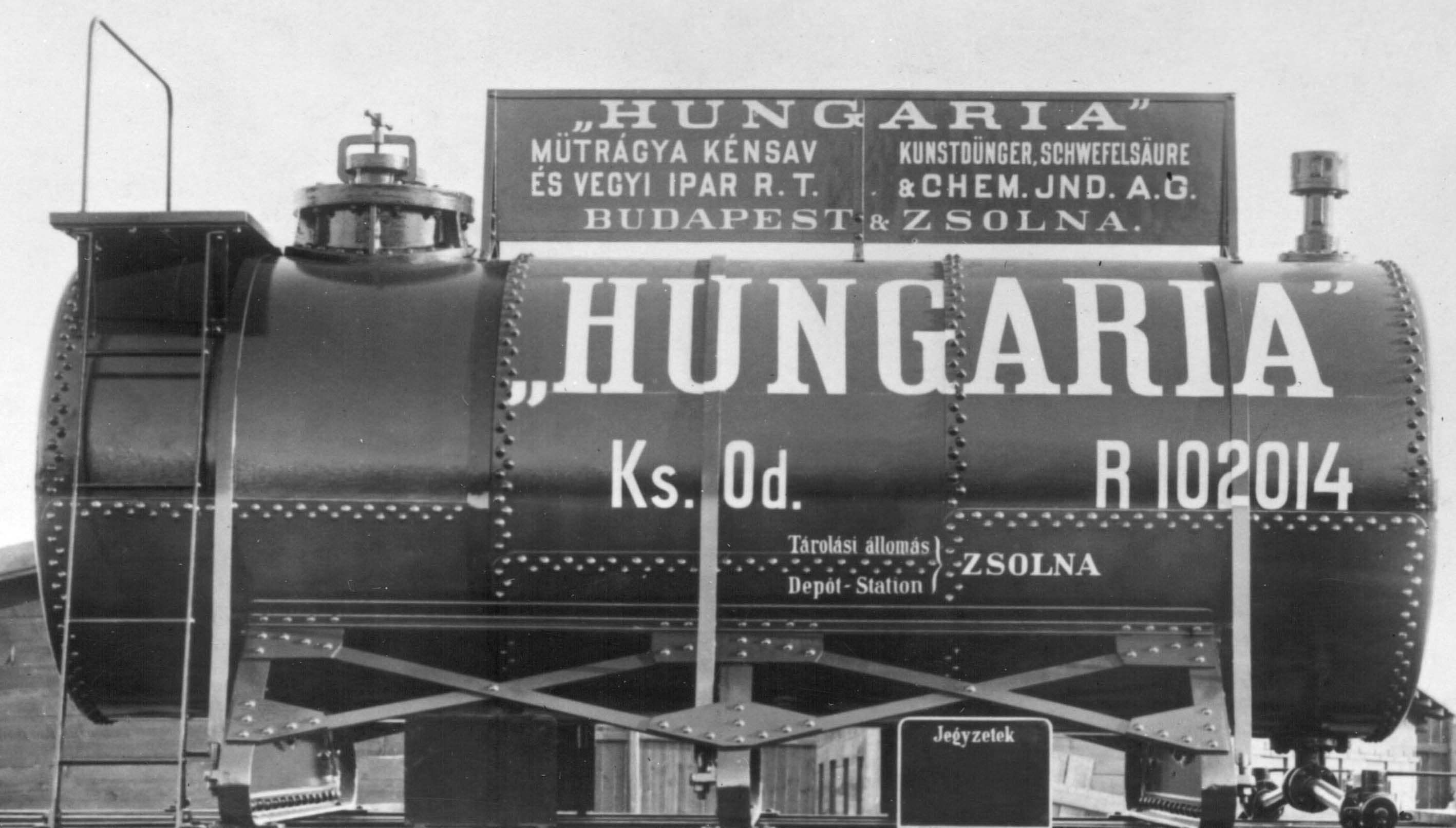

Příspěvekod Bw_Ig » úte 24 dub, 2018 1:22 pm
Ad Sindy Já jsem předpokládal pane kolego že budete reagovat.
Ale zpět k tomu vozu od KPS - přidám zde ještě tři výřezy tovární fotky výše uvedeného vozu od KPS, pro lepší modelářské předlohy a detaily, sice není od Ganze, ale jako předloha pro detaily by se to dalo použít:

Příspěvekod Tempotaxi » úte 24 dub, 2018 2:02 pm
Pod obrázkem je tento text:
Vagón na přepravu ropy vyráběný Králopolskými strojírnami v Brně v roce 1909
Ale jinak děkuji moc za další informace kolem vozu. Nikdy nemohu říci, že co je napsáno, je také pravdivé. Ale musím vždy nějakým informacím věřit, i když jsou zavádějící.

Příspěvekod Tempotaxi » úte 24 dub, 2018 2:33 pm
V seznamu nákladních vozů z roku 1927 se píše.
Vozy R 550 500 a 501, dvounápravový vůz bez brzdy, bývalé maďarské dráhy, 86,60 hl, 2.90 rozvor, 7180 kg průměrná váha, 12.0 ložná váha.
Možná, že opravdu výrobcem obou vozů je Ganz.
Na stavbu vozu jsem použil právě vůz od KPS, který jsem graficky zmenšil do požadovaného rozměru a míry vozu jsem pak přenášel na model.
