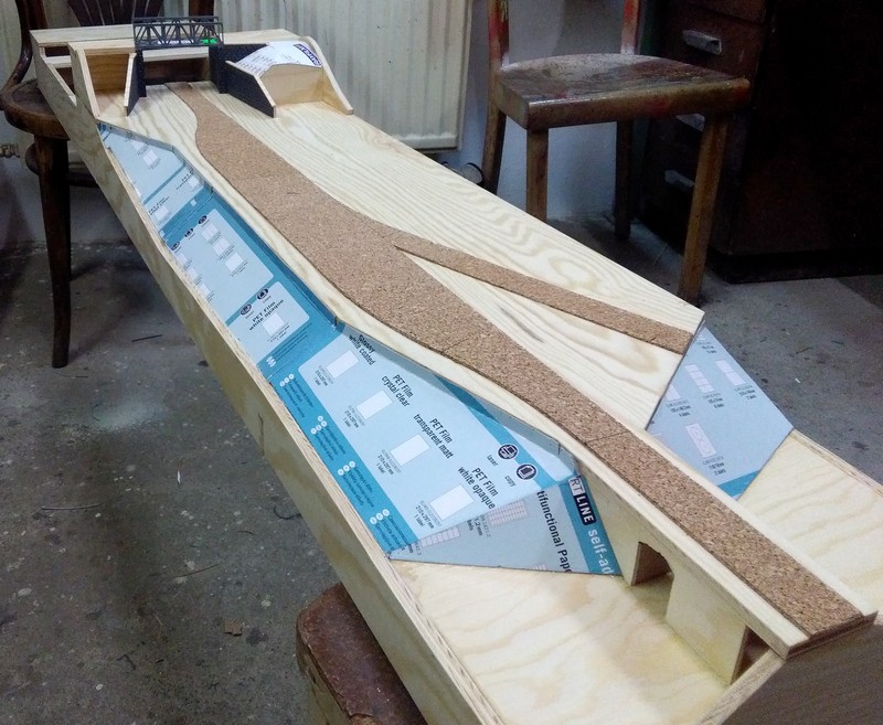

Příspěvekod hopeter » sob 03 bře, 2018 5:52 pm
Vyřešeno... :)
Příspěvky: 3040
Re: NUDLE - minikolejiště 1600x300 mm TT
Příspěvekod hopeter » ned 04 bře, 2018 6:21 pm
Opěrné zdi už mají kamení. Terén je připravený na pěnu. Zbývá dozdít propustek... :)

Příspěvekod Ivan » pon 05 bře, 2018 11:51 am
Parádní námět i provedení!
Mohu se zeptat, čím konkrétně je rám lepen? Předpokládám epizod, ale jaký? Vše je jen lepeno, nebo zajištěno i vruty?
Mne tato fáze čeká snad v létě :) Díky za osvětu :wink:
Příspěvky: 1701
Příspěvekod hopeter » pon 05 bře, 2018 3:45 pm
Vše ke konstrukci je v prvním příspěvku... :wink: Ale rád zopakuji. Lepeno lepidlem CHS EPOXI 1200. Jedná se dvousložkové lepidlo pro pevnostní spoje dřeva. Kupuju ho běžně v drogerii. Pozor existuje i spousta rychleschnoucích variant ale ty nejsou vhodné.Vruty ani jiné kovové prvky nepoužívám. Pro ustavení polohy při lepení slouží systém výřezů a výstupků a skládá se jako lego. V tomto vlákně jsem přiložil i výkres jednotlivých dílů. Diagonály dodělávám až po slepení rámu podle potřeby. Vždy jich je tolik aby když zvednu rám za jeden roh tak se nesmí pohnout ( kroutit ). Tady jsou jen dvě a rám se ani nehne. :)
Příspěvky: 3040
Příspěvekod Ivan » pon 05 bře, 2018 6:18 pm
hopeter píše:Vše ke konstrukci je v prvním příspěvku... :wink: Ale rád zopakuji. Lepeno lepidlem CHS EPOXI 1200. Jedná se dvousložkové lepidlo pro pevnostní spoje dřeva. Kupuju ho běžně v drogerii. Pozor existuje i spousta rychleschnoucích variant ale ty nejsou vhodné.Vruty ani jiné kovové prvky nepoužívám. Pro ustavení polohy při lepení slouží systém výřezů a výstupků a skládá se jako lego. V tomto vlákně jsem přiložil i výkres jednotlivých dílů. Diagonály dodělávám až po slepení rámu podle potřeby. Vždy jich je tolik aby když zvednu rám za jeden roh tak se nesmí pohnout ( kroutit ). Tady jsou jen dvě a rám se ani nehne. :)
Díky za zopakování :) Téma sleduji od začátku, ale stačil jsem mezitím zapomenout, že to tam je uvedeno :( chjo.
Asi půjdu touhle cestou, líbí se mi ten "čistý" výsledek. :wink:
Ať se daří!
Příspěvky: 1701

Příspěvekod hopeter » stř 07 bře, 2018 1:26 pm
Ořezáno. :) Je to moje první kolejiště kde bude dříve terén než koleje. :wink:
Zapěnění se mě tentokrát moc nepovedlo ale na zaplnění bublin mám na podlaze dostatek materiálu. :oops:
No a je na řadě panapr...
