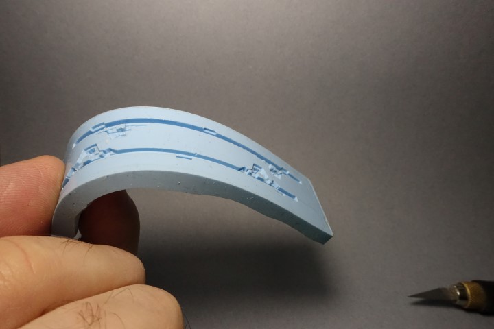

Taková nedělní blbinka, aneb jak na domácí lití resinu

Příspěvekod Myšpulín » ned 04 úno, 2018 7:56 pm
Můžeš napsat název toho silikonu? Používal jsem lukopren a občas se mi stalo, že se v některých problematických místech zapomněla bublinka. A protože už došel, pokukuji po něčem jiném.

Příspěvekod MirekTT » pon 05 úno, 2018 4:43 am
Silikon se jmenuje MM913 a jeho aktivátor MM CAT B5NT.
Ale pozor, je to silikon na tzv. měkké formy na lití spíše plošných předmětů, nebo věcí s jednou stranou zcela rovnou. Prostě věci formované zalitím. Objekty, které jsou zcela 3D, které se plní resinem např. stříkačkou tím sice zaformovat jdou, ale ne odlít, forma by uhla a odlitek byl zdeformovaný.
Info pak vložím do článku.
Pokud vás lití nadchlo, trochu vás zchladím. Všechny uvedené komponenty v minimálním komerčním balení včetně kbelíku prášku na výrobu tvrdých resinových forem (není v článku vyfocen), přišly na peníze, za které by byl analogový brejlovec.

Příspěvekod mlha » pát 09 úno, 2018 6:27 am
Mirku, stálo by za to ještě silikon před litím vákuovat

Příspěvekod MirekTT » pát 09 úno, 2018 6:37 am
Vždyť to tam píšu, že se tento silikon takto použitý vakuovat nemusí, viz ten řez zbytku z kelímku. Pár bublin, které jsou možná vidět ve formě a na odlitcích, způsobilo něco jiného. Ale jak říkám, o tom až jindy.
Odlil jsem s tím už moc věcí. Třeba bočnice vagonů, k Daa-k budu mít otevřená vrata, k Hadgs mám udělanou lepší podlahu atd. A nikde ani bublinka. Opravdu to není třeba vakuovat.

Příspěvekod mlha » pát 09 úno, 2018 7:12 am
Právě píšeš, že povrch odlitku zůstane vždy hladký, stávalo se mě, že bubliny zůstaly i u mástru, pak je potřeba odlitky ořezávat. Proto silikon vakuuju, času je na to dost a výsledek je lepší.

Příspěvekod MirekTT » pát 09 úno, 2018 7:52 am
Já jsem přišel na to, že to bývá buď nějakou emisí plynů z masteru, nebo jeho nevhodným povrchem, mastnotou apod. Master je důležité před zaformováním pečlivě upravit obdobně jako před povrchovkou. Ale pořád mluvím o mém typu silikonu. Samozřejmě jiné druhy, nebo tímhle litý 3D předmět, by se vakuovat nepochybně musel. O tom žádná.
Avšak na lití plochých, nebo takovýchto jednoduchých tvarů, jako je ten šturc, tento silikon stačí ponechat bez vakuování.
