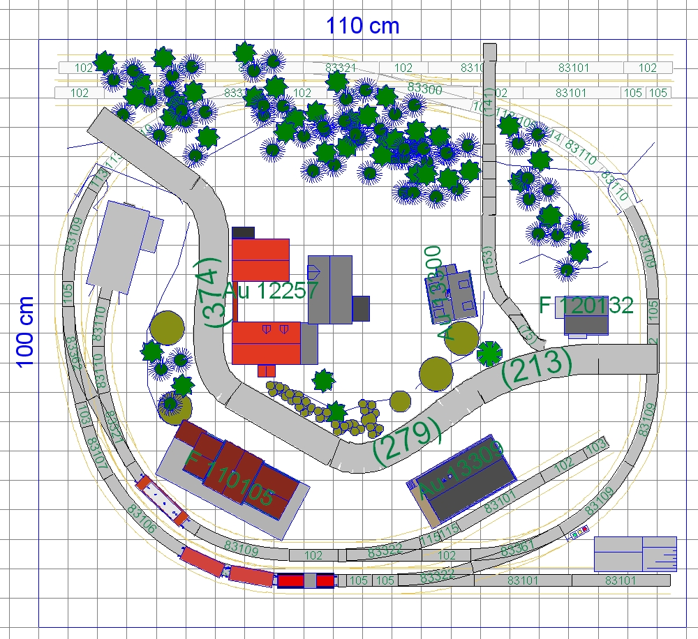

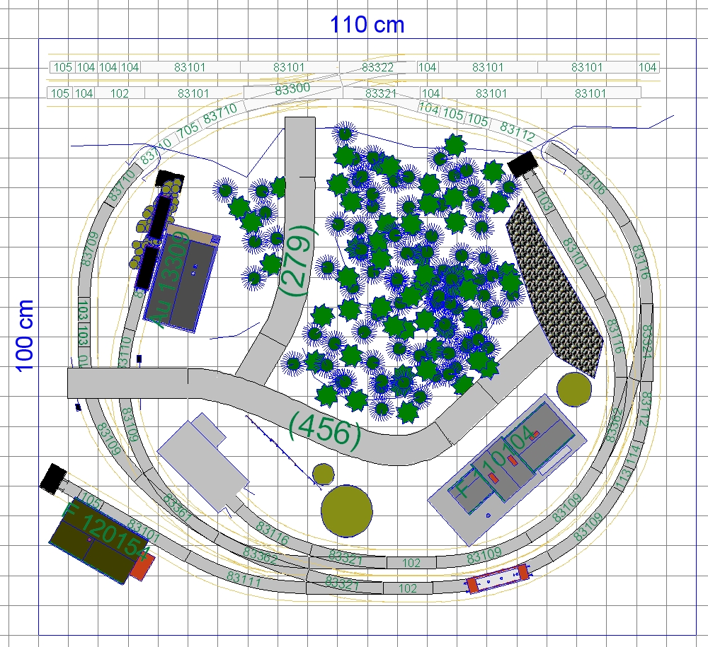

Panove,
prosim o pripominky pro 2 minikolejiste detskeho krouzku. Na kolejistich se bude pracovat najednou, deti je relativne dost. Jsou mensi, 4.-7. trida - kolejiste ma byt vicemene zacatecnicke - hrackove, modelova vernost je druhorada. Musi byt moznost krouzit. Do zacatku jsou take omezene zdroje, krouzeni snizi nutny pocet vozidel k jednoduchemu "hrani". Provoz bude rizeny analogove-rucne (vyhybka : prepinac, izolovane useky: prepinace.
Kolejiste vychazeji z planku M. Ferdiana "Mezilehla" a "Koncova" (I. dil Planu kolejist) - ac jsou upravena. V "mezilehle" je odstranena jedna kusa kolej za kulisou; z "Koncove" se stal kruh (v zajmu detske zabavy). Velikost kolejiste je dana soucasnym uloznym prostorem, zvetsit nelze. V pripade "uspechu" a pokracovani krouzku i po dohotoveni kolejist se tyto napoji na pristi segmenty v casti za kulisou, pripadne se casem odepisi a predelaji.
Potrebuji se ujistit, ze zmenou planu nedoslo k vyznamnemu snizeni provoznich moznosti - za predpokladu zapujceni patricneho vozoveho parku. A taky, ze i po upravach dava kolejiste jakys-takys smysl.
Pozn.: krouzek nevedu, ale zrejme jsem vetsi "planovac" nez vedouci :) tak bcyh se rad vyvaroval lehce opravitelnych chyb.

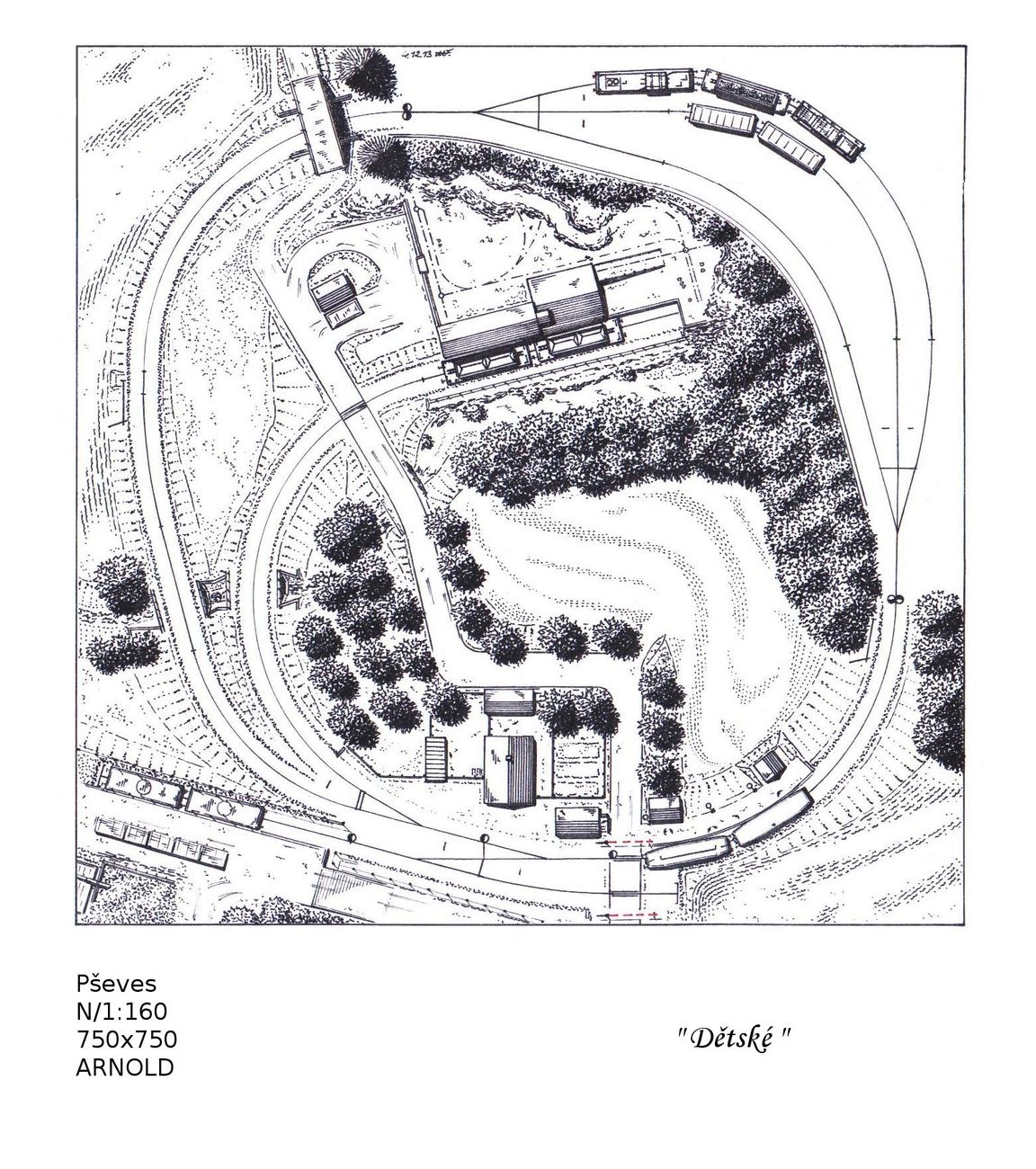

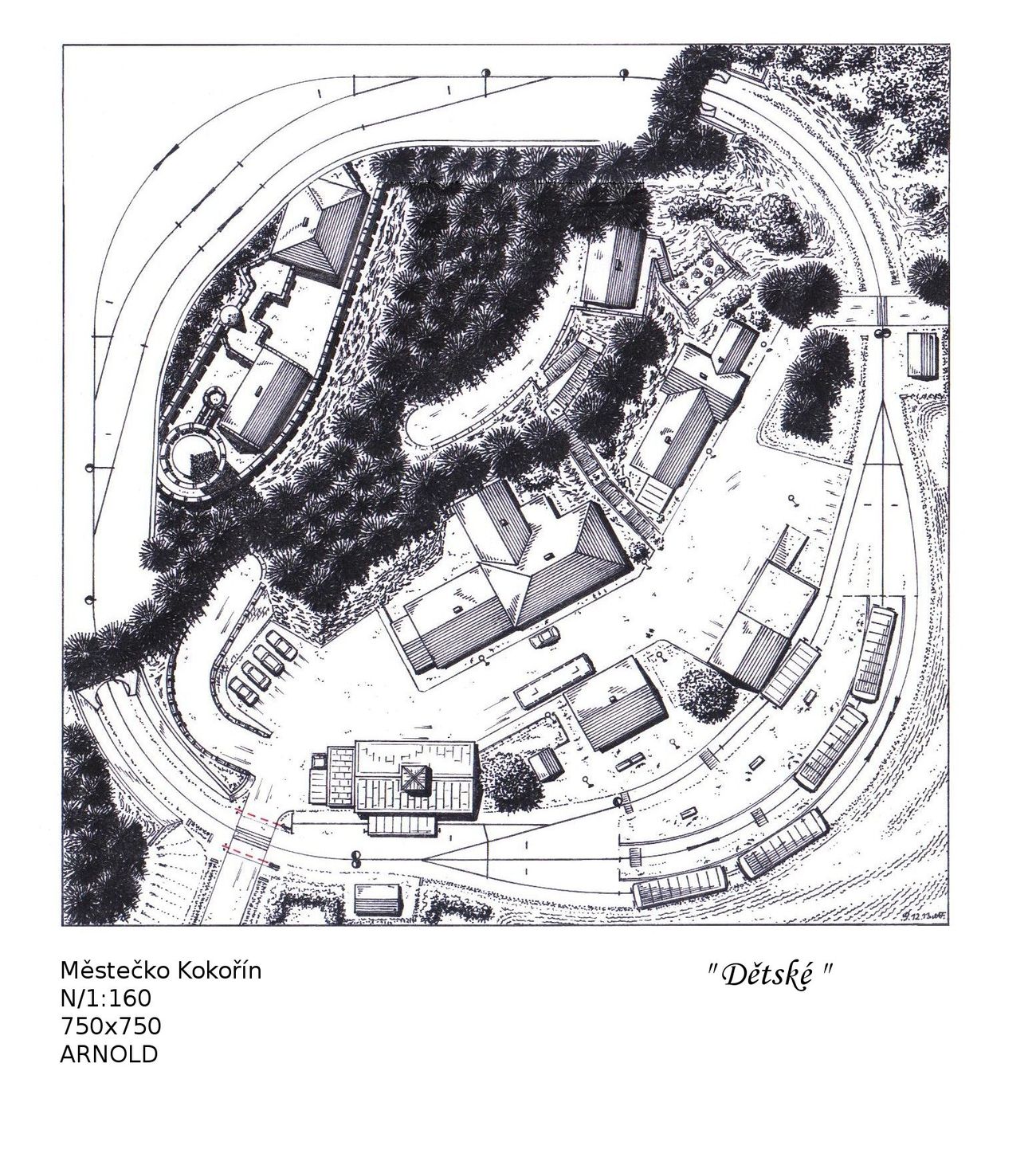

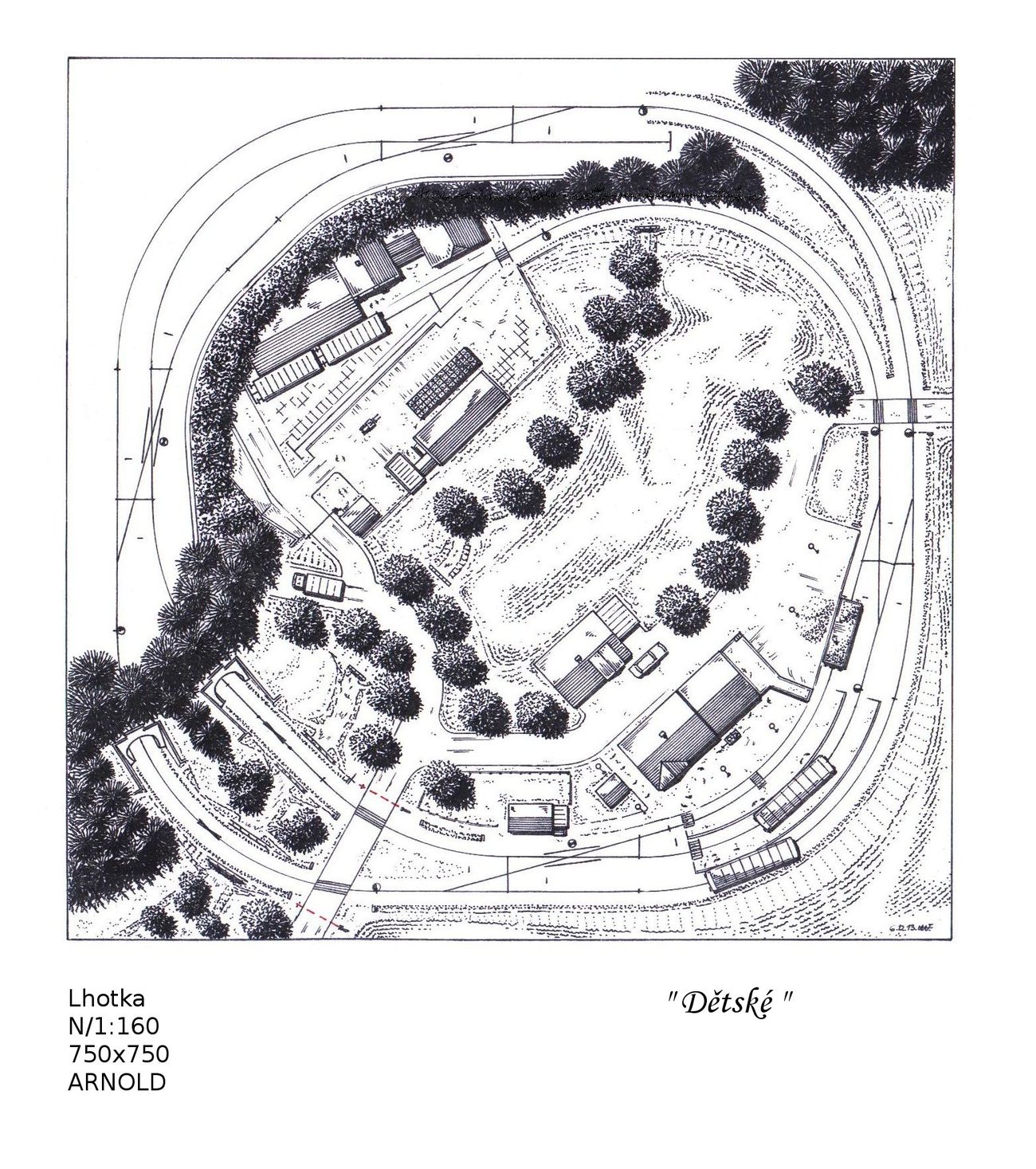

Ještě jedna nabídka,no je třeba přepočítat z N-ka do TT-e.Milan

milan ferdián píše:Ještě jedna nabídka
Ten Pševes je paráda... Zejména z toho důvodu, že tam není znásilněná viditelná stanice do extrémního oblouku ale motiv vlečky a tudíž i na minikolejišti vypadá takto trať v krajině realisticky. Možnosti provozního vyžití vzhledem k prostoru nadprůměrné. Milane, jsi génius...

Příspěvekod belgarat » pát 29 zář, 2017 6:38 am
Kolejiste jsou krasne; po prevedeni na TT/Tillig uz mi tak hezky nevysly; pocitam ze Arnold kolejivo ma ponekud jinou geometrii.

Příspěvekod Rocky_MK » pát 29 zář, 2017 9:41 am
Proč taky Tillig na takové minikolejiště :) s Kuehnem to vychází krásně.
