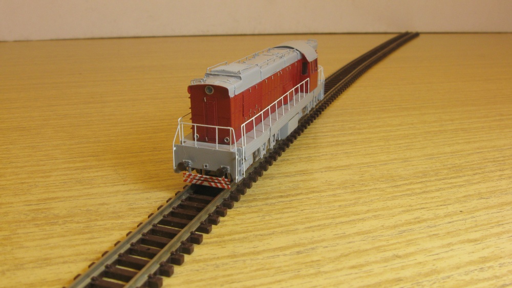

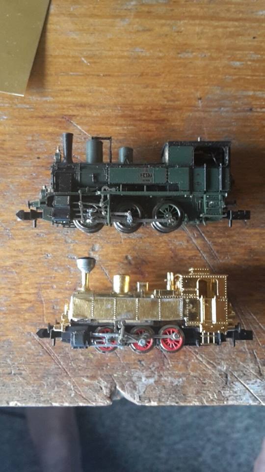

modeln píše:Musim sa pochvalit,sice nie je to moja praca,ale tento krásavec mi pribudne do zbierky.Prestavba BR 89 Minitrix na radu 310 076
A smím se zeptat, kdo to stavěl...?
Příspěvky: 6110
Re: Rucni prace

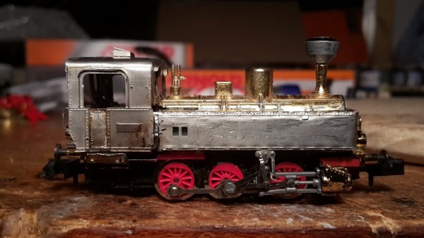

Příspěvekod modeln » čtv 24 srp, 2017 5:05 pm
milan ferdián píše:Též se přidávám s pochvalným mručením.Jenom si říkám,když jsi zadával tuto lokomotivu,proč jsi nezkusil řadu 310.405 :wink: ?
Ahoj,ja som vobec rad ze ju budem mat.Staval mi ju p.Zdenek Sochor.a tato je postavena na moju ziadost na pojazde Minitrix,ale autor bude dalsie stavat na pojazde Arnold+bude komplet nova kasna z leptu,ked to bude aktualne,tak dam info.Musim povedat na margo tejto mojej krasavice je viac nepresna ako presna kopia-no mne to nevadi.Dalsie modely autora uz by sa viac menej mali zhodovat so skutocnostou.Dalsie foto z priebehu stavby dam na svoje rajce uz coskoro

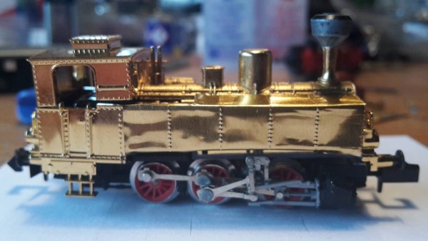

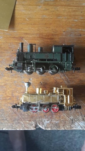

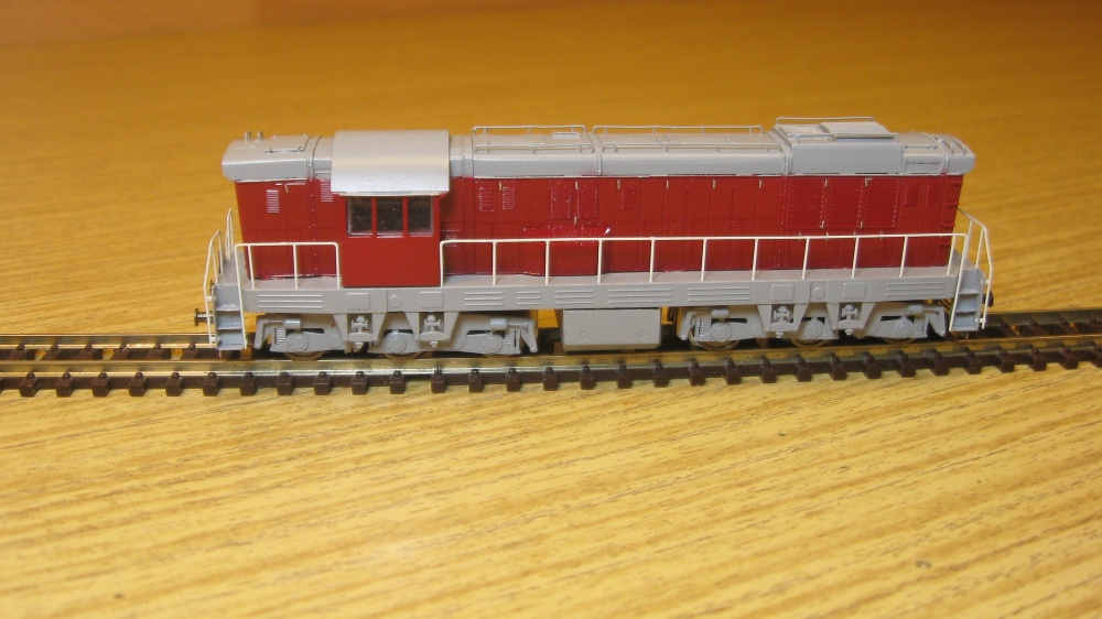

Příspěvekod modeln » sob 26 srp, 2017 1:06 pm
Pani,tu na týchto foto,je praca Zdenka ,kasna je komplet vyroba autora,a posluzila ako zaklad pri tvorbe leptu.Robil vsetko sam,vratane nitovania.Na prvej foto,je porovnanie modelov ,hore Minitrix,dole Arnold s novou kasnou 310-ky.Autor si myslim,ze odviedol perfektnu pracu.Klobuk dole,Zdenku.

Příspěvekod hank » sob 26 srp, 2017 2:06 pm
Ten pojezd Arnold vypadá líp. Ze kterého je to původně modelu?

Příspěvekod modeln » úte 05 zář, 2017 9:15 am
Takze pani,a i uz lept 310-ky,na pojazd Arnold existuje.Zatial len v 2 kusoch-na testovanie.Foto je od autora modelu.

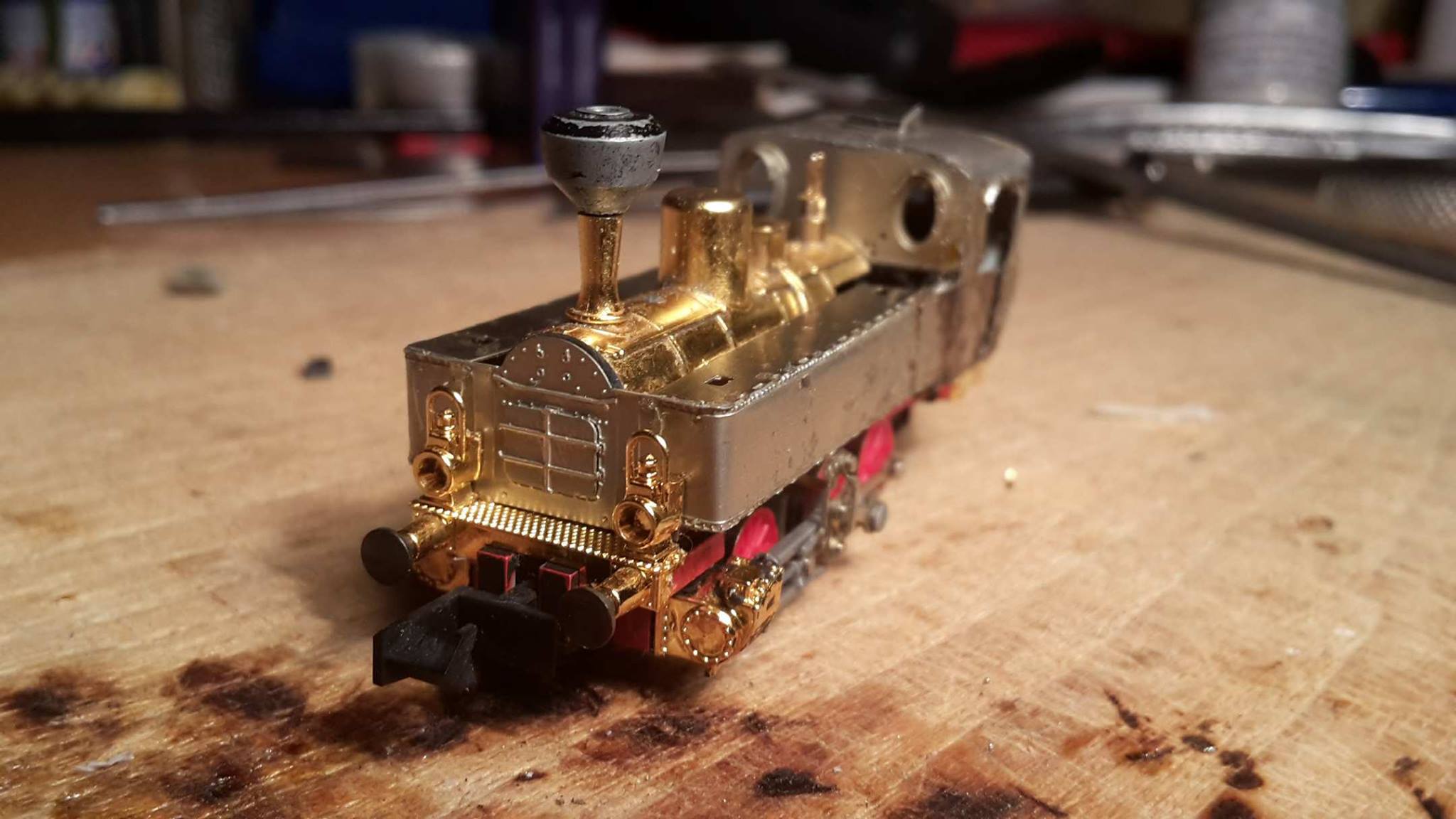

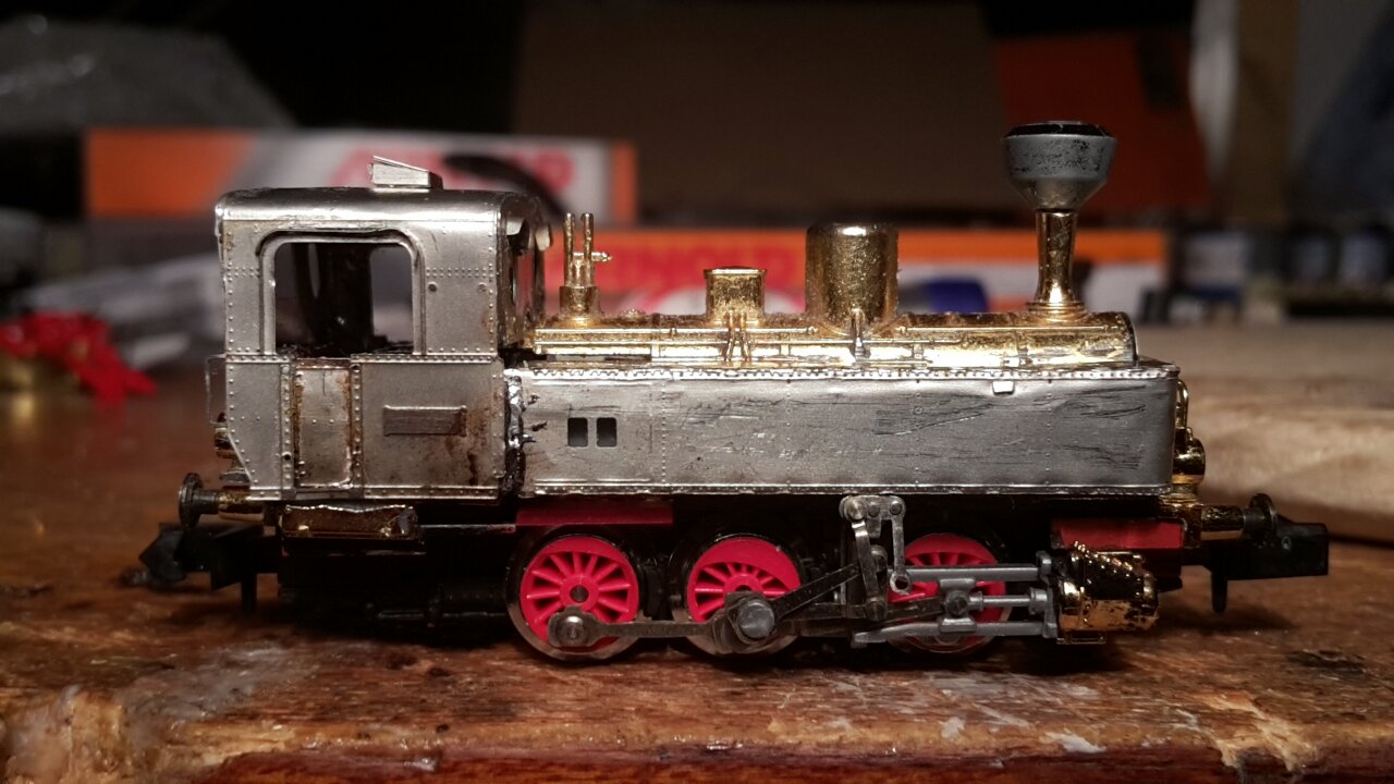

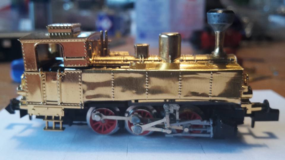

Příspěvekod Jiri Heracek » pon 11 zář, 2017 6:42 pm
Kutim, kutis kutime, take se vrtam v parostrojichObrázek

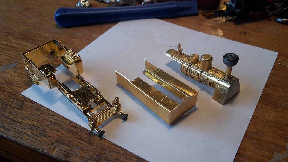

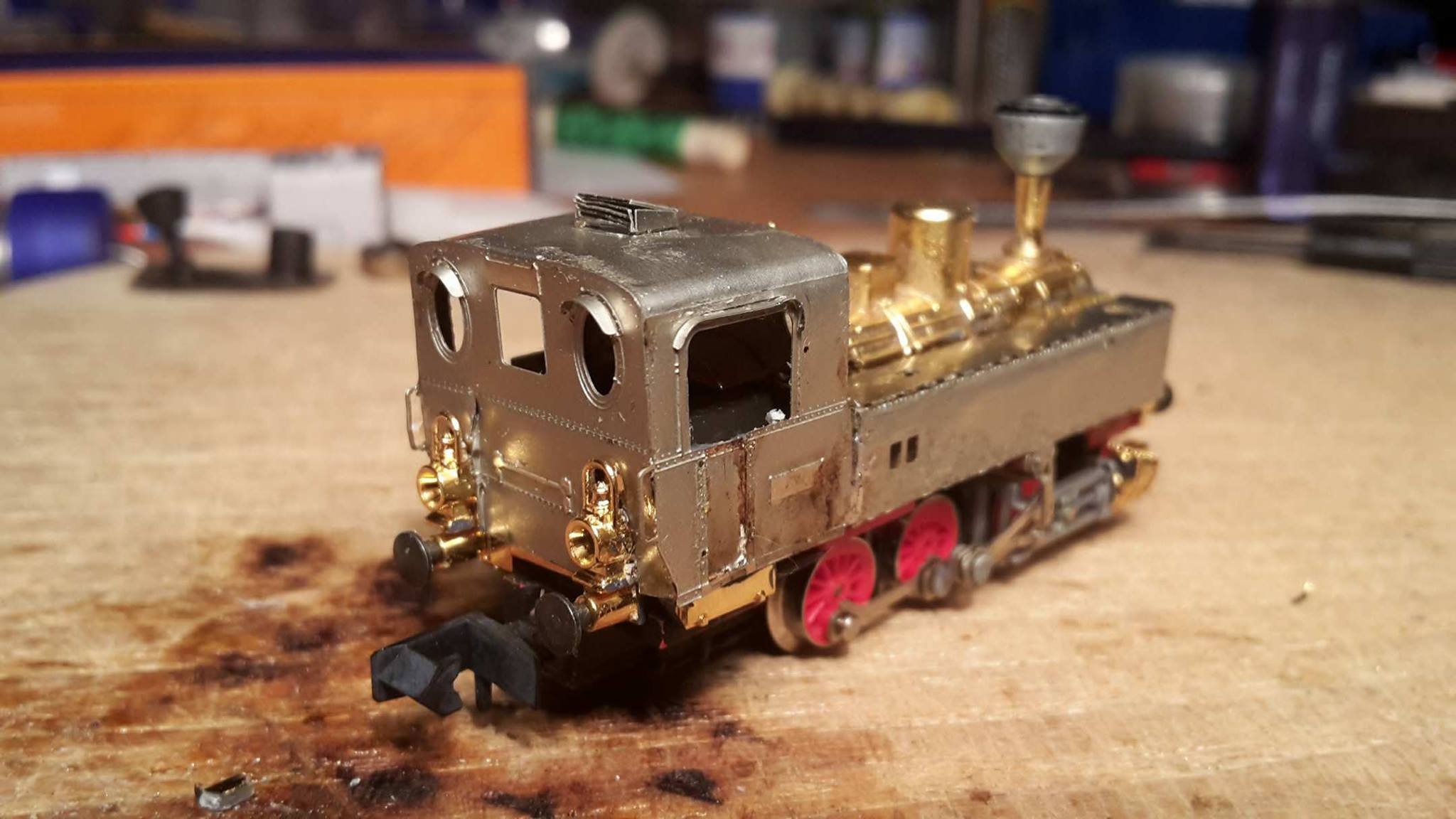

Re: Rucni prace
Příspěvekod Jiri Heracek » stř 20 zář, 2017 4:43 pm
Trochu pilovani, vrtani, strihani, pajeni ......

Re: Rucni prace
Příspěvekod milan ferdián » stř 20 zář, 2017 4:50 pm
Parádní práce Jiří.Až bude dokončena,uvidíme ji naživo u nás?Milan

Re: Rucni prace
Příspěvekod Jiri Heracek » stř 20 zář, 2017 5:06 pm
Jeste chybi par soucastek ( nosnik dymnice ) a pujde to do ultrazvuku na cisteni a na nastrik. Kdyz to stihnu, privezu ji na FREMO.
Nejde o 354.1127 ( ta ma kulaty komin ), ani 354.195 ( ta ma parojemy trochu jinak a taky litinovy komin), spis bych to videl na nejakou Kolinskou ci Nymburskou masinu s Gieselem.Treba 1131 nebo 1144, uvidi jeste co se rozhodnu.

Příspěvekod Jiří Kubík » čtv 21 zář, 2017 11:25 am
Opět krásná práce, Jiří,máš dobré oči i ruce. Parní mašina, to je pokochání. Jirka

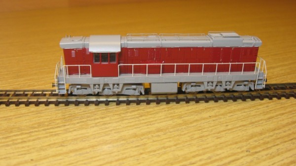

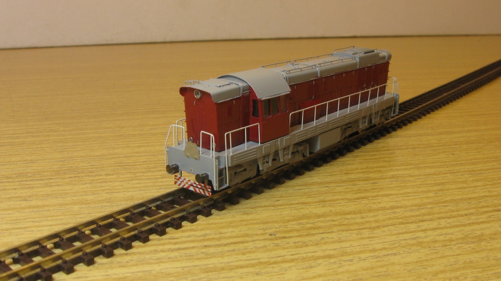

Příspěvekod Jiří Kubík » ned 24 zář, 2017 5:04 pm
Zdravím všechny,
vidím, že kdo si dokáže udělat návrh a lept, jedině tak se dá udělat kvalitní model.
Já musím spoléhat na jiné. Naštěstí pro nás, to umí pan Košťál, a to velmi dobře. Jeho další model , silné motorové lokomotivy T 669...Čmelák,
je velmi dobře zpracován. Když jsem se dal do stavby, vše perfekně do sebe pasovalo. Střechy motorové části, sedly do zámečků a držely skoro samy.
Jsou jen lehce přiletovány v přední a zadní části , zevnitř. Také zábradlí, které jsem nejdřív nastříkal přímo v leptu,v přední i zadní části po ohnutí do
správného tvaru, sedly do zářezů ve schůdcích.Návod počítal se sletováním kapoty s rámem. To mi nevyhovovalo , kvůli nástřiku. Proto jsou v přední
i zadní části kastle naletovány dva plechové úhelníčky s naletovanými matkami a po nasazení kastle do zámečků v rámu, zespoda přišroubovány šrouby M 1.4(z brýlí).
Původně jsem s motorizací nepočítal, ale později mi to nedalo. Měl jsem malou otevřenou Mashimu, která do kastle vejde. Poháněny jsou dvě nápravy jednoho podvozku.
Převod je 25:1 .Od kardanu je poháněna šneková hřídel řemínkem přes kladky. Je to tiché a snadno se podle potřeby vyladí rychlost změnou velikostí kladek.
Model není úplně dokončen, tabulky, osvětlení........
Zdravím a Nku zdar
Jirka

Re: Rucni prace
Příspěvekod Jiri Heracek » pon 25 zář, 2017 4:19 pm
Pekne, ja jenom mam trochu averzi vuci cmelakum, to jeste z doby pary, protoze kvuli nim (a sergejum ) nam odesly 556.0 a 534.0. Ale to neubira kvalitu modelu.
Jinak moje 354.1 neni lept, jsou to jenom kousky mosazi vystrihnute, pilovane, brousene à spajene dohromady. Chtel jsem si ji uz dlouho postavit, spodek je hotovy alespon rok a pul a pro jednu masinu se mi to nechtelo kreslit. Stejne tak se chci pustit (s vyuzitim zkusenosti ) do 464.0, tady to bylo overeni podvozku umisteneho mezi parnim strojem, jestli tam je misto a jak to bude zatacet, u 464.0 jde v predni casti masiny o stejne usporadani.

Re: Rucni prace
Příspěvekod Jiří Kubík » pon 25 zář, 2017 4:46 pm
Jirko, o to je Tvoje práce obdivuhodnější. Všechno jen ručně vymodelovat, kdo to dělal, ví o čem je řeč. Znám to .
Lept je na práci mnohem jednodušší . Ale taky se musí umět zpracovat od plánů až k vyleptání. Jak píšu,
jsem vděčný za každý lept , který pro nás někdo udělá. Jsem na tom závislý.
Máš pravdu , že páry odešly možná jen dříve, stejně by na ně došlo. Jezdil jsem s nima, nostalgie zůstává.
