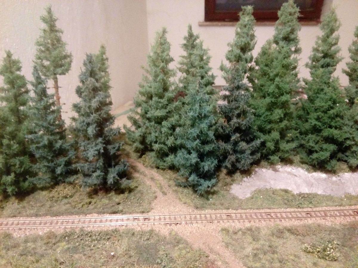

Příspěvekod modeln » úte 03 říj, 2017 1:12 pm
Este k mojmu poslednemu prispevku,par foto finalnej verzie mojich ihlicnanov.Skoda ze nejde dat viac foto.
