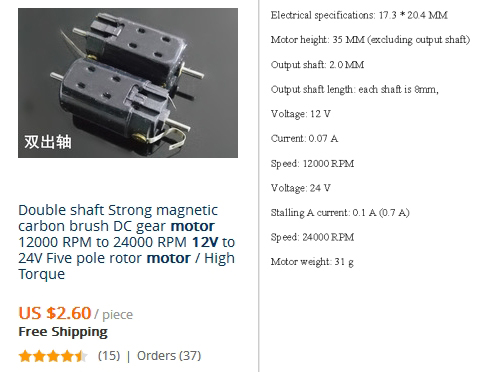

Na konec bych jen pro zajímavost uvedl motor, který jsem našel ani ne po hodině hledání na Aliexpresu.
Podle popisu má motor dobré rozměry ( o něco menší jako Roco ), oboustranně vyvedený hřídel o průměru 2mm,
je PĚTIPÓLOVÝ :!: a vybavený uhlíky. Kusová cena 2,6 USD = ca 68,-Kč :P Jaká by asi byla cena pro 1000ks :mrgreen:
Několik jsem si jich objednal. Až dorazí (pokud dorazí), jeden motor rozeberu a nafotím.

Aleson píše:Podle popisu má motor dobré rozměry ( o něco menší jako Roco ), oboustranně vyvedený hřídel o průměru 2mm,
Je dobre pozriet aj na eBay - tam je podstatne vacsi vyber.
Podobny - ale o nieco stihlejsi motor (prierez 12.7x16.1): http://www.ebay.com/itm/DC-12V-24V-High ... 1988154694
A este mensi (prierez 9.5x14) , s oskou 1.5mm: http://www.ebay.com/itm/DC-12V-24V-4200 ... 2457934300

Drobna nevyhoda tech motorku z ebay / ali je ze se tezko odhaduje co prijde - casto to co dorazi jsou zbytky ktere neprosly vyrobni kontrolou - obcas se rozpadaji kryty uz pri vybaleni, nahazeno volne v pytliku takze se prodrelo vinuti, atd... Cena za 1000 ks primo od vyrobce je vyssi nez kusovka z ebay / ali.

To milanb : Díky za odkazy, jistě takových motorků bude víc, než který jsem objevil já ...
To vvitty : Dlouhé roky jsem prodával a nyní další řadu let nakupuji elektronické komponenty a tisícová cena je oproti kusové vždy podstatně nižší. Necháváme si vyrábět několikavrstvé tištěné spoje pro naši výrobu v Číně, protože jsou o dost levnější než v Evropě. Kvalita je vysoká (musí být) a závisí (mimo jiné) na objednaném množství, na našich požadavcích a domluvě s výrobcem. Nevidím jediný důvod, proč by tomu u elektromotorků mělo být jinak.
