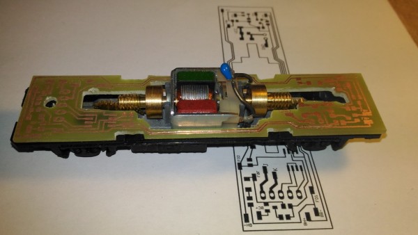

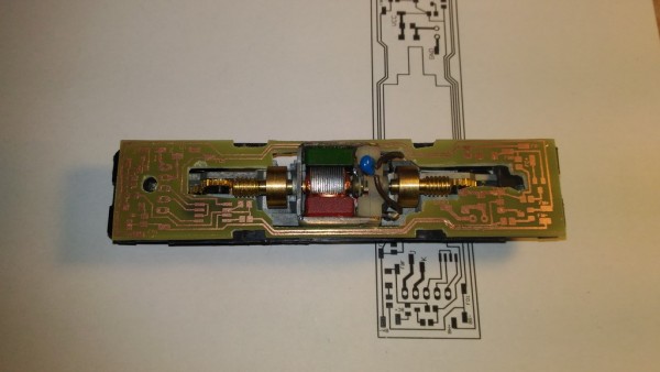

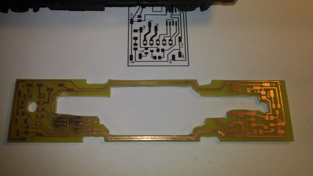

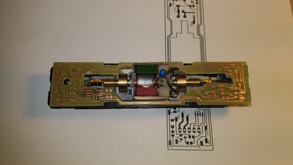

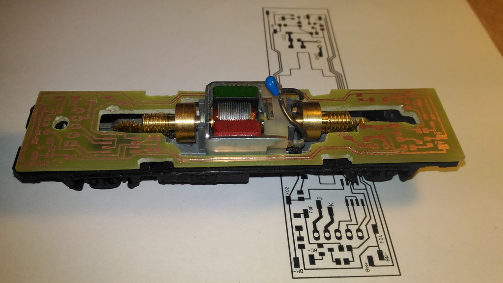

Příspěvekod belgarat » sob 28 led, 2017 11:10 am
Jal jsem se konat pokusy ... z cvicnych duvodu (ano, spravne je koupit dekoder s vice fcnimi vystupy) se snazim zaridit Hektori zapojeni (z Lokopina) s vynechanim tabulek a par drobnostmi navic (pin header v miste dveri u kabiny cestujicich pro propojeni na strechu; stay-alive kondenzator + dioda + odpor).
Do kastle se to vejde, kolem motorku take. Chybi nalepit kousky cuprextitu do praveho uhlu, co ponesou vlastni pozicni a koncova svetla. Ano, uz ted vim, ze ten plosnak je neoptimalni - nektere diry jsou zbytecne velke a do toho zbytecne zdevastovaneho mista pak presunu nektere kousky elektroniky - u pristiho plosnaku. Tohle zkusim dodelat, osadit a zabudovat ...
Edit: Kondenzator na motorku ignorujte ... pojezd je v puvodnim stavu jak jsem jej donesl z burzy.
