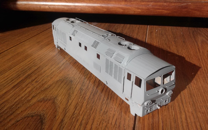

Ahoj všichni modelářští nadšenci,dal jsem dohromady T499.0.Byl jsem
o vánocích tak natěšený,že jsem při pájení nedokumentoval stavbu,což mě moc mrzí,škoda.
Hledám tímto někoho kdo by byl schopen mi vyrobit nebo alespoň
poradit kde sehnat mosazný rám tl.3mm,pro použití pojezdů Roco z BB63000.
