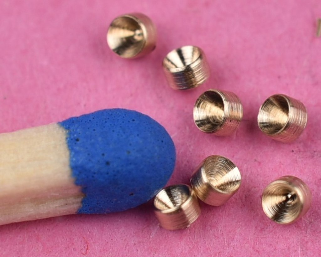

Mám problém na pomezí dvojkolí - ložiska Peho - stavebnice LPH. Poradí někdo?
Zatoužil jsem postavit služebák ze stavebnice LPH, dokud ještě jsou. Pochopitelně jsem chtěl použít kovová dvojkolí, a když je na začátku k plastovým rozsochám pohodlný přístup, rovnou tam umístit kovová ložiska Peho. Protože brácha už instaloval ložiska Peho do mnoha vozů, požádal jsem ho o sestavení pojezdu. Běžná ložiska "mosazná"
https://ttmodelar.eu/index.php?route=pr ... ct_id=2071
nám zrovna došla. Tak jsme schválně premiérově objednali "černá"
https://ttmodelar.eu/index.php?route=pr ... ct_id=2070
s tím, že mají osazení a nemusí se řešit, jak hluboko se vyvrtá díra. Po osazení a slepení se ukázalo, že standardní dvojkolí 8,3 / 18,5 mm se nechtějí vejít a tedy správně se točit.
1) nevidím nikde na webu hrotová dvojkolí o průměru 8,3 mm s kratší osičkou. Věděl by někdo?
2) už je pro zajímavost, protože teď to nemůžeme dost změřit, máte-li někdo přehled: je určení těch "černých" ložisek nějak speciální? je jamka méně hluboko než u "mosazných"? vymyká se konstrukce LPH? proč to celé nepasuje.

No já bych řekl, že délka osičky je standard dle NEM 314. Liší se hodně kus od kusu, protože i dle normy je ta tolerance +/-0,2mm.
Osobně obdivuji, že se ti to tam vůbec podařilo narvat. S mosaznými Peho ložisky mám tu zkušenost, že i osazené/nalepené ložisko na jedné straně raději kousek propiluji čočkovým pilníkem, aby vznikla drážka pro hrot a tedy pro snadnější zasunutí dvojkolí. Prostě abych ty plasty nemusel tak moc rozevírat. A pokud se mi dvojkolí netočí, buď vyberu ze zásob nějaké s kratší osičkou, nebo vezmu vrták a to ložisko trochu odvrtám. Mosaz jde celkem lehce, jak půjde ta ocel nedovedu odhadnout.
Nevím, jak jsi vybaven a jak zručný, ale kratší osičku si asi budeš muset vyrobit. Pak bych doporučil dvojkolí roztočit třeba ve vrtačce a hroty obrousit třeba na brusce, nebo brusným kotoučkem. Důležité udržet úhel.

Díky za reakci. Na řešení, jak ho popisuješ, třeba i dojde. Doufal jsem, a stále doufám, že se někdo vytasí s kratšími osičkami (při dodržení 8,3), že existují, jen jsem je přes to úsilí nenašel. Brácha hlásí, že to nelepil (ono proč taky), takže jak budou "tradiční" mosazná ložiska, zkusíme je tam dát místo těch nových černých a uvidíme. Tak to je další želízko v topeništi.
Člověk chce udělat malý krůček k dokonalosti ... a osud tohle :D
Na webu peho jsem nenašel nic ke vzájemnému vztahu těch dvou druhů ložisek. Mysleli jsme, že je to záměnné a jen pro pohodlí je tam doplnněno to osazení navíc.

PEHO má i ložiska pro vozy Rola / výroba kdysi Lorenc/Ty jsou méně hluboké.

Příspěvekod Pavel 152 » pon 05 dub, 2021 2:18 pm
Kdybys chtěl, mám dvě nápravy 8 s délkou osky 17,6mm.
Jinak to sám jednoduše vyřešíš tak,
a) máš oboustranně izolované? Rozřežeš osičku uprostřed, posuneš kola na ose ku středu a oba díly nasuneš do přesně zkrácené trubičky (propiska, teflon. trubička na tahy letadel)
b) máš jednostranně izolované? Rozřežeš 4 nápravy a zbylé půlky neizolované použiješ příště při osvětlování pro sběr proudu přes hroty náprav. Trubičky řešíš stejně jak v bodu za a)
Mám k dispozici i dvě nápravy 8,3 takto upravené, ale musel by si upravit rozteč (posunutí koleček a úprava trubičky.
V žádném případě nestahuj pevné kolo z dvojkolí(ohneš osku a poškodíš hrot) a nezbrušuj ani hrot, pak to stejně vyhodíš.
Zkušenosti mě naučily. Pavel

Ložiska pro hrotové uložení mám v nabídce také
http://www.rcmicrocars.eu/obchod/catego ... tegory=279
Je možné případně u větších objemů dodat modifikovaná ložiska vyrobená na zakázku. :wink:
