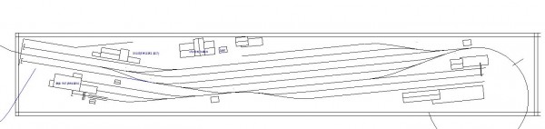

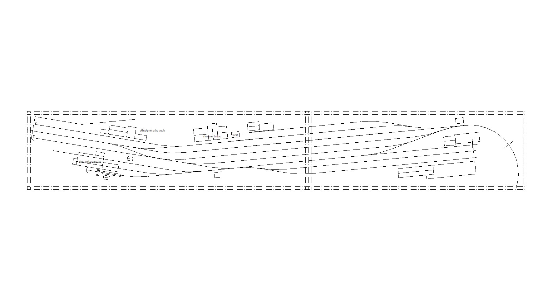

Peter,trochu jsem si pohrál s plánkem.Nevím,ale jak to vypadá reálně s výhybkami.
Legenda:
Vlak přijede na kolej (od shora dolů) pátou.Lokomotiva odstupuje,odjede do L.D. kde provede patřičné úkony.Posunovací lokomotiva na výtažné koleji (nalevo naproti remízy) začne z páté koleje posun s vozy k celnici.Pro posun a třízení zátěže k celnice máš dvě dlouhé kusé koleje.Během posunu,může být odbaven celně a pasově,mezinárodní osobní rychlík.

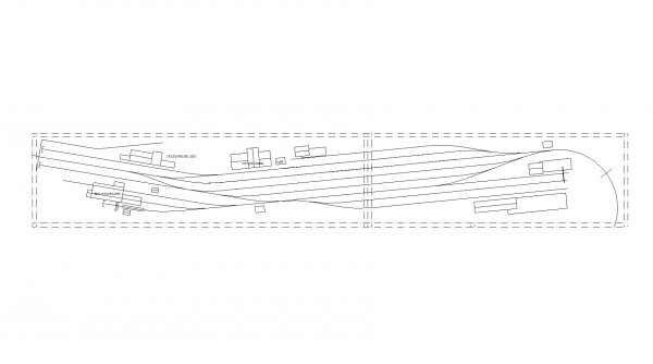

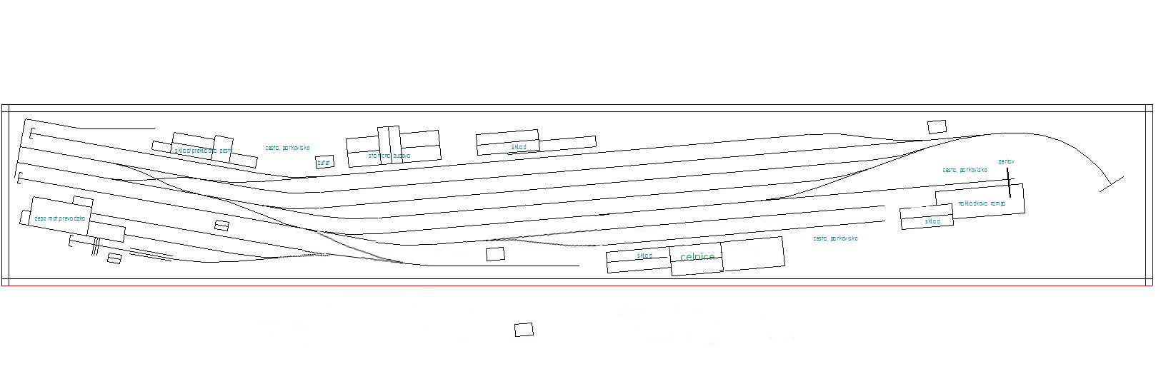

vyslo mi toto:
podarilo sa mi predlzit trat od dvojitej spojky k tunelu, pribudla dalsia kolaj hore vedla bufetu. Takze mozem vyuzit ako dopravnu hned prvu kolaj od stanic.budovy
Stale mi vsak vychadzaju dlzky kolaji (od stan.budovy dolu) priblizne rovnake ako na vcerajsom navrhu:
1 kolaj - 132cm + 16cm ak bude loko stat na vyhybke, ktora ide vlavo hore ku prekladke posty
2 kolaj - 152cm
3 kolaj - 153cm
4 kolaj - 121cm
5 kolaj - 105cm
takze na 2 kolaj vojdem so supravou 6xY + 2xT478 a na 3 kolaj vojdem so 17 kratsimi dvojnapravovymi voznami + T679 (alebo s 2xT466)
na 1 kolaji moze byt T478 + Y + Bp (max.1meter) a ludkovia si v pohode "nastupia" na 2 kolaji do 6 voznoveho rychliku, ak vlak zastavi trochu vpravo
Toto je asi najlepsie (zatial) co sa mi podarilo

Příspěvekod Bezmozek » stř 19 říj, 2016 9:55 am
Nedá mi to se nezeptat, ale proč ta dvojitá kolejová spojka? :roll:

Příspěvekod peter.sid8 » stř 19 říj, 2016 11:11 am

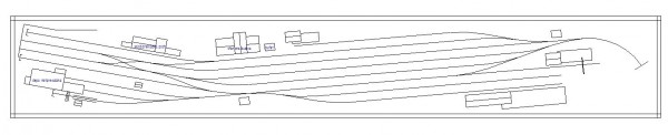

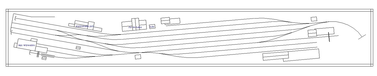

ved skusme cosi poradit, nebranim sa zrusit tu spojku a prejst na toto: Len sa neviem rozhodnut :?
ta spojka sa mi zdala taky dobry napad.........

Příspěvekod vmucha » stř 19 říj, 2016 11:16 am
Pokud trať dál pokračuje jako dvojkolejná, je spojka na místě.

Příspěvekod peter.sid8 » stř 19 říj, 2016 11:27 am
vmucha píše:Pokud trať dál pokračuje jako dvojkolejná, je spojka na místě.
Jinak Moc krásné!
zprava bude 1 kolaj, zlava 2 kolaje cez spojku. Co ja viem. Inak keby zrusim tu spojku mam usetrenych 220 eur, a to je uz co povedat :D

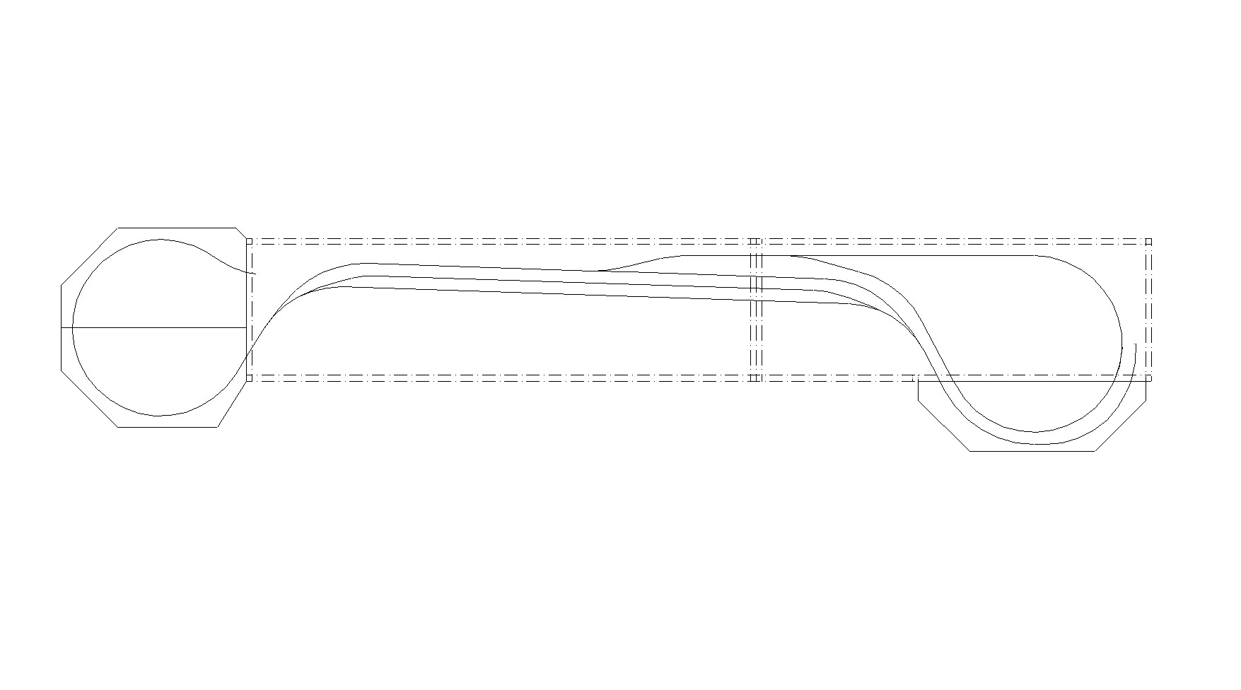

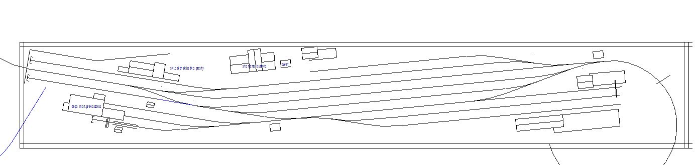

Nakoniec som plan trochu pomenil a doplnil jednu vratnu smycku. Druha tam nevojde, nech robim co chcem
horna cast
skryte s doplnenou vratnou smyckou

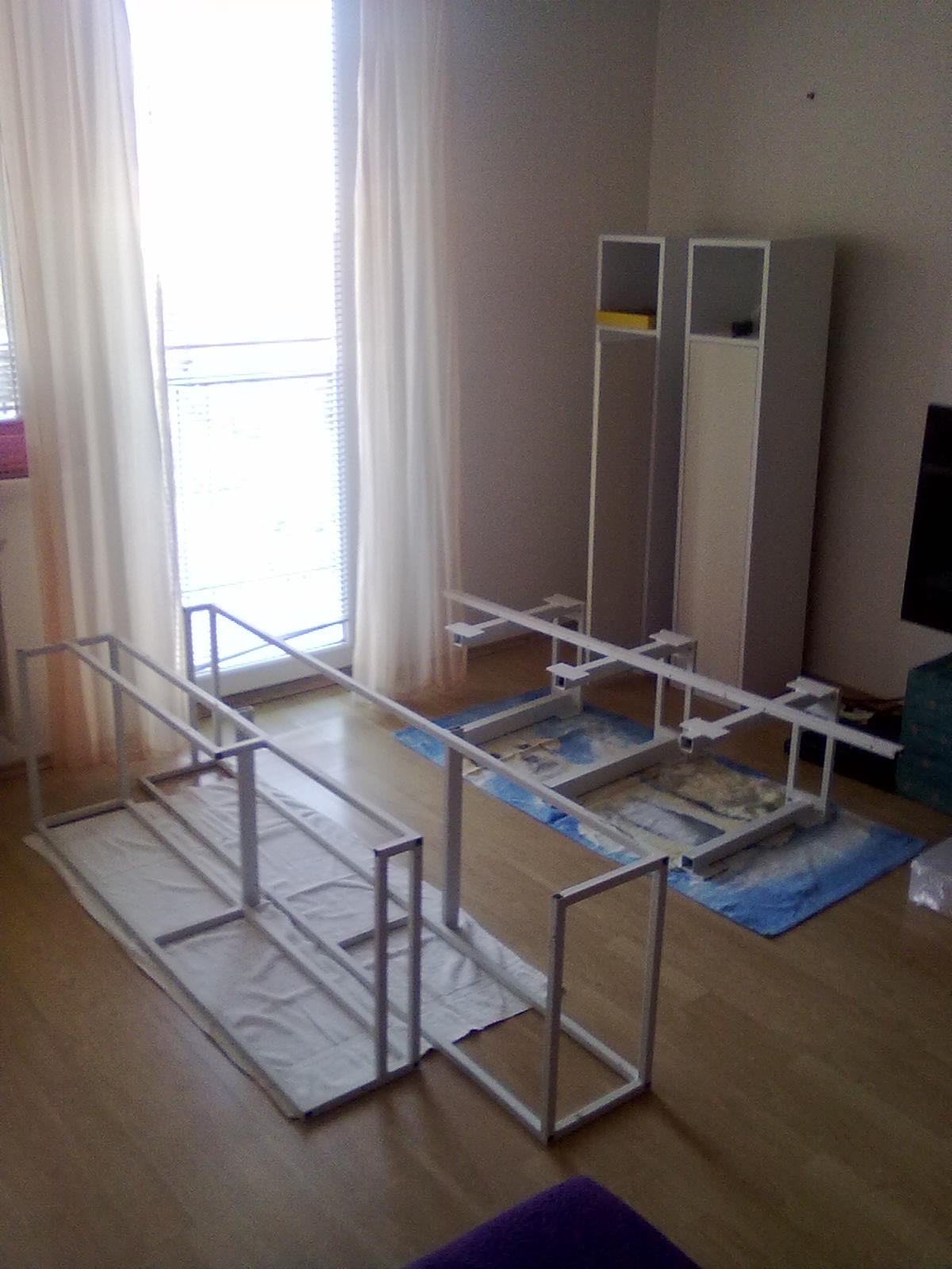

po tyzdni montovania, srobovania, rovnania a nastavovania to vypada ako obycajna obyvacia stena

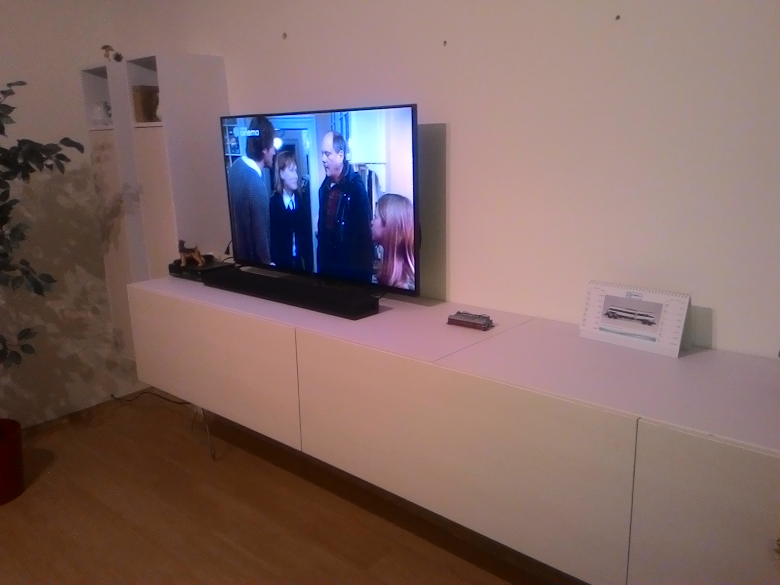

Příspěvekod peter.sid8 » pon 23 led, 2017 7:56 pm

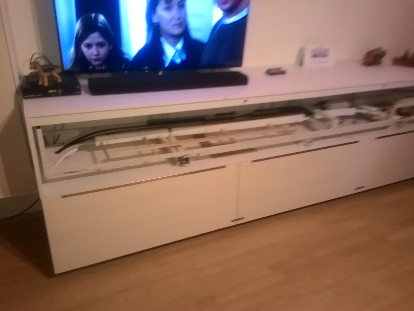

stavba pokrocila....pomaly koncim so skrytou castou a prechadzam na odoberatlene segmenty.
cele to funguje takto:

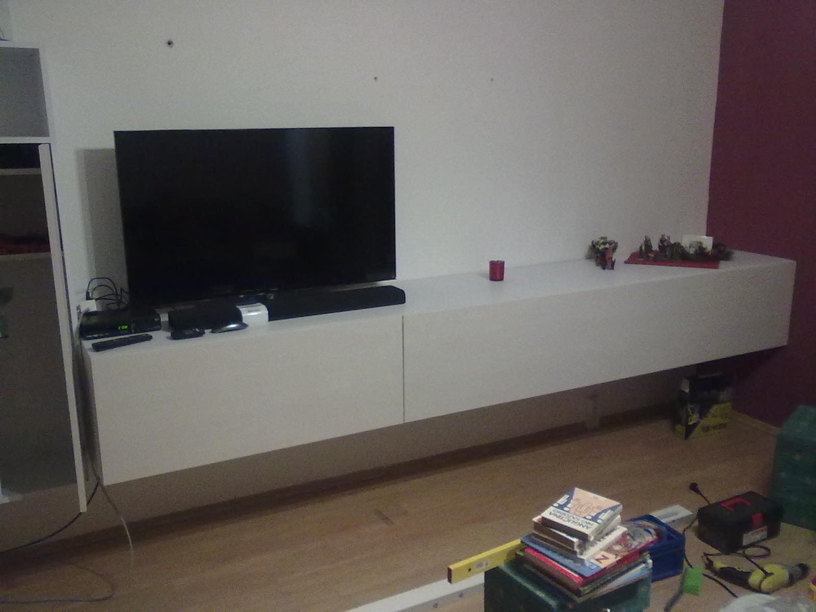

Je to ako keby normalna obyvacia stena:

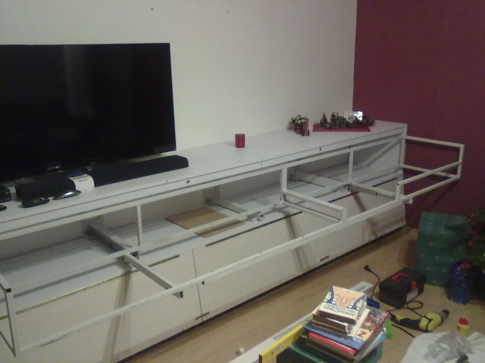

Ked mam cas, odklopim dvere:
vysuniem suflik a moze nastupit "stavba zeleznic s.r.o."

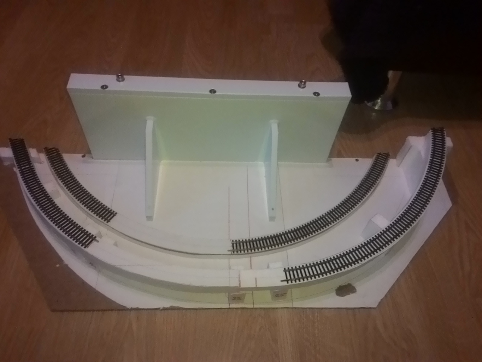

podaril sa mi jeden (z dvoch) odoberatelnych segmentov:

netreba sa bat kolajiska v byte, ide to krasne skombinovat. Cela ta skrina ma sirku len 3,85m a kolajisko ma dlzku 340cm. Hlbka skriniek je len 550mm. Su k tomu len 2 odoberacie segmenty, ktore sa daju vlozit do ulozneho priestoru v gauci
Ak chce niekto podrobnosti, nech sa zastavi (vstupenka je flasa dobreho vina) :lol: ukazem detaily a vykresy, pripadne pomozem s navrhom niecoho podobneho. Druhy odoberatelny segment je momentalne na CNC freze, cele to musi pasovat na max. 0,5mm odchylku. Fotene je to mobilom, preto su niektore fotky menej zretelne, neviem najst prepojovaci kabel z fotaku....asi som ho "upratal" ked som vyhadzoval nepotrebne veci ktore nevosli do novej obyvacky.
