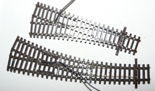

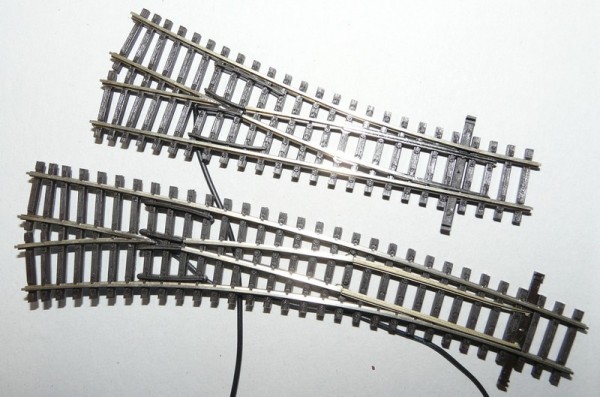

Jelikož na malé kolejiště patří malá vozidla ,která mají neblahou pověst neprůjezdnosti výhybek nezbývá než trochu upravit použité výhybky ( než se p.Tillig naučí dělat kovové srdcovky jako p.Kuehn )
Tato úprava je celkem snadná a účinná. Nejlépe se praktikuje u stavebnic výhybek. Vyžaduje to ale přepínání polarity srdcovky. Délka mezery bez proudu je téměř poloviční což už zkousne i Rosnička. :wink:
pohled shora
pohled zespodu
