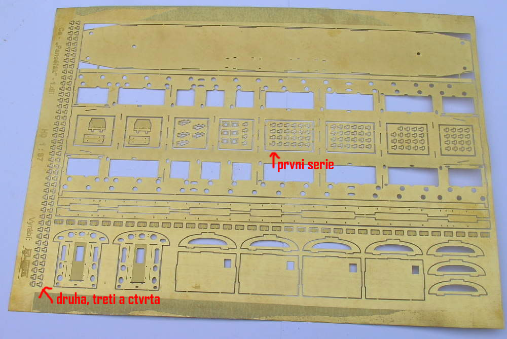

Re: Vůz řady Ca r.v. 1930 - "Pancéřák"
Příspěvekod Colonel32 » úte 19 dub, 2016 8:46 pm
Podle výztuh na čelech byl zvolen vůz 1. série. Takže okápky bude potřeba přilepit diagonálně a svislé výztuhy na rámu zvolit ty seříznuté do šikma.

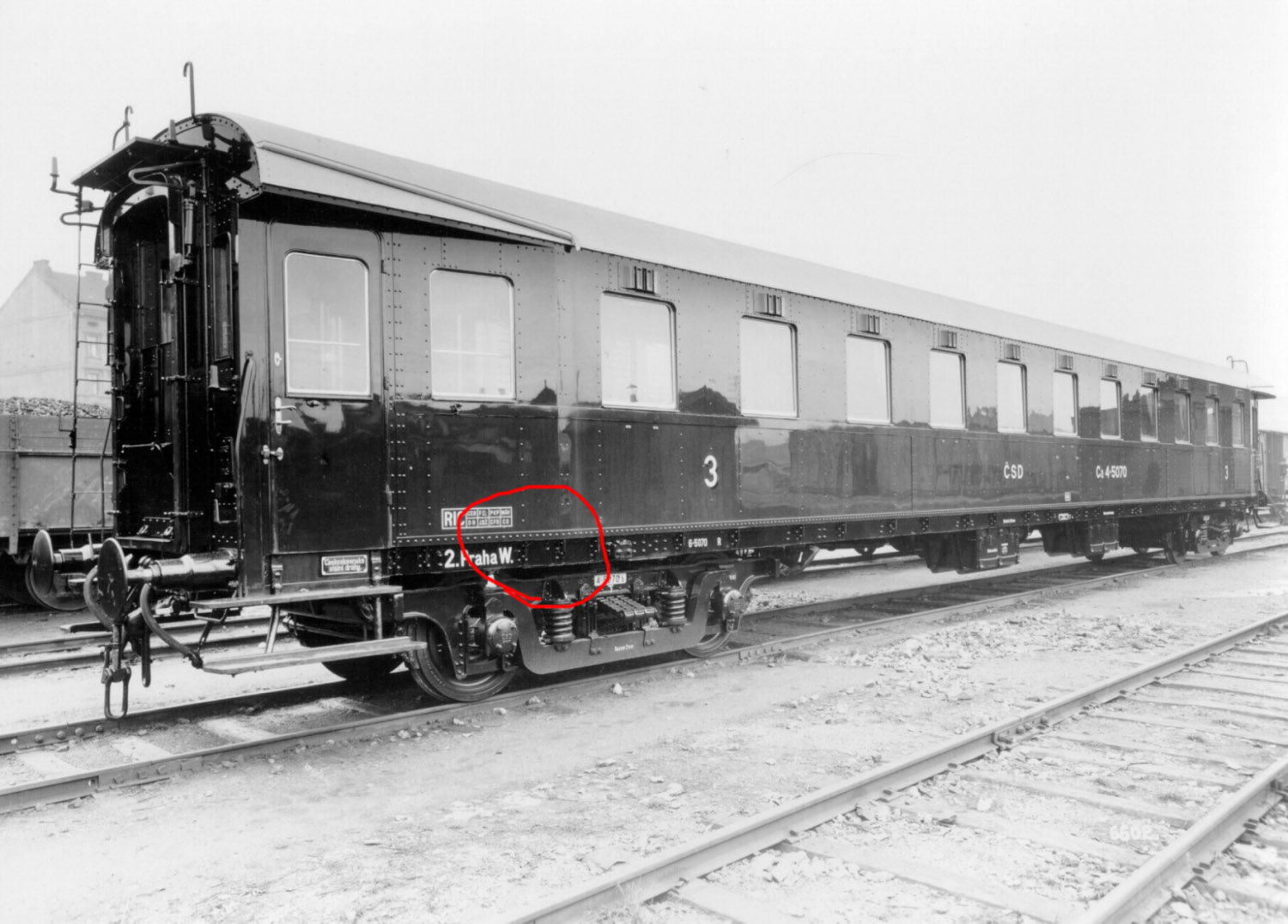

Příspěvekod Tempotaxi » úte 19 dub, 2016 11:30 pm
Světle modrá je držák světel.
Ale co je označeno červeně. :?:
Příspěvekod Tobyška » stř 20 dub, 2016 6:39 am
Nahoře jsou výložníky zakončené hranolem, na který se nasazovala návěst "konec vlaku". Návěst přesahovala střechu, aby byla viditelná i ze předu, výpravčí měl za povinnost kontrolovat, že vlak je kompletní. Ve dne to byly terče (červeno-bílé přesýpací hodiny), v noci dvě červené lucerny. Lucerny měly v jednom směru červené sklo a na druhé, protější straně bílé (průhledné). Pokud stál vlak ve stanici a byl předjížděn jiným vlakem, měl průvodčí - signalista povinnost otočit na bílá světla a po předjetí vrátit na červená. Pokud byl vlak sunut, byly vpředu umístěny návěsti v černobílém provedení. Hranoly umožňovaly i nasazení lokomotivní svítilny. Řekl bych, že i ten prostřední úchyt měl asi nějaký podobný účel, ale nevím.
Příspěvekod Tobyška » stř 20 dub, 2016 8:33 am
Ještě bych se dopustil jednoho názoru. Tyto vagóny byly v době svého vzniku používány v mezinárodní přepravě. Takže se domnívám, že všechno co máte zakroužkováno sloužilo k umístění signalizace, jen různé státy to technicky řešily jinak. V Rakousku a později v ČSR se používaly čtyřhrany, v Německu duté čtyřúhelníky. Jak to bylo v jiných státech, to nevím.
Na fotkách salonního Aa, mají těch výložníků ještě více, zřejmě, aby byl vůz připraven na všechny možné eventuality. Na přiložených fotkách jsou nabarveny červeně. Je to jen úvaha, zaručené informace jsem nikde nenašel...
Tobyška
Příspěvky: 180
Příspěvekod radeksindy » stř 20 dub, 2016 12:21 pm
Ano, je to vybavení pro mezinárodní provoz, třeba spodní konzole jsou pro Švýcarsko.
Příspěvekod Colonel32 » stř 20 dub, 2016 1:01 pm
k dotazu na ty výztuhy
Příspěvekod Tempotaxi » stř 20 dub, 2016 4:18 pm
Colonel32 píše:k dotazu na ty výztuhy
Ono by stálo za to, kdy byl v návodu, kde je vyobrazen lept, kde co je a kam co patří, pokud se může postavit více variant vozů.
Dále k barvě vozů jsem dotazoval pana Mahela. Skříň vozu vagonová zelená a střecha světle šedá. Bílá nepřipadá v úvahu a ta se dávala jen na plátěné střechy a stejně pak v dílnách se zase dávala šedivá barva. Stejně po roce provozu v parním provozu byla střecha špinavá.
Přechodové měchy se dají koupit na burze a jinak se prodávají jako náhradní díl.
