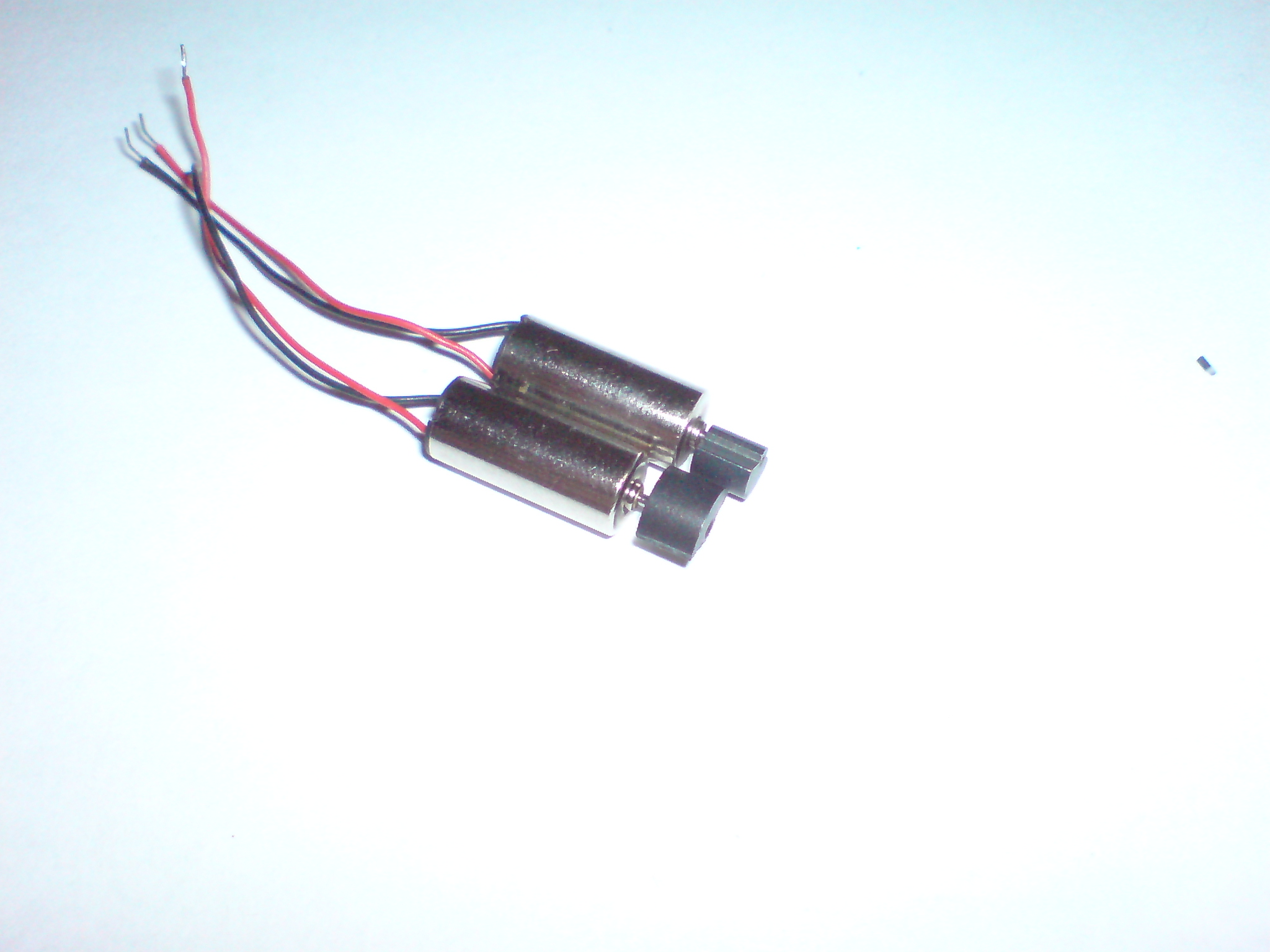

Muzes napsat nejake rozmery, popride dat foto?
Diky

Příspěvekod pixel123 » sob 09 dub, 2016 8:32 am
rozmer su 14 x 6 mm fotku pridavam

Příspěvekod michal_n_cz » stř 13 dub, 2016 2:59 pm
pixel123 píše:kto si chce stiahnut sam moze ich mat za povodnu cenu, ale upozornujem ze som ich znicil asi 5 (trenoval som na starych 3 polovych, tychto by mi bolo luto ) kym som sa naucil to stahovat bez akehokolvek poskodenia. je to maly motorcek ktoremu nieje tazke ublizit alebo ohnut osku.
S čeho je to vybrační tělísko? Má otvor skrz? Kolik je průměr hřídelky?
Stahovat působením síly na motorek a na tělísko směrem od sebe podle mne není vhodné. Já navrhuji upnout za tělísko do svěráčku (předpokládám že tělísko je navíc a pak se vyhodí) a osku vytlačit či vyklepnout vhodným trnem tak, aby motorek spadl směrem dolů do něčeho měkkého.

Příspěvekod A2C » stř 13 dub, 2016 3:16 pm
Priemer osky je cca 0,7mm a teliesko je zo železa (asi)
Skôr to vidím na urezanie telieska kotúčikom do mikrofrézky

Příspěvekod fulda » stř 13 dub, 2016 4:58 pm
Já když to dělal, tak moje tělísko bylo ze zincalu a předtím jsem jej ještě "oslabil" žilpilkou a ono se pak v průběhu klepání tak nějak rozpadlo.

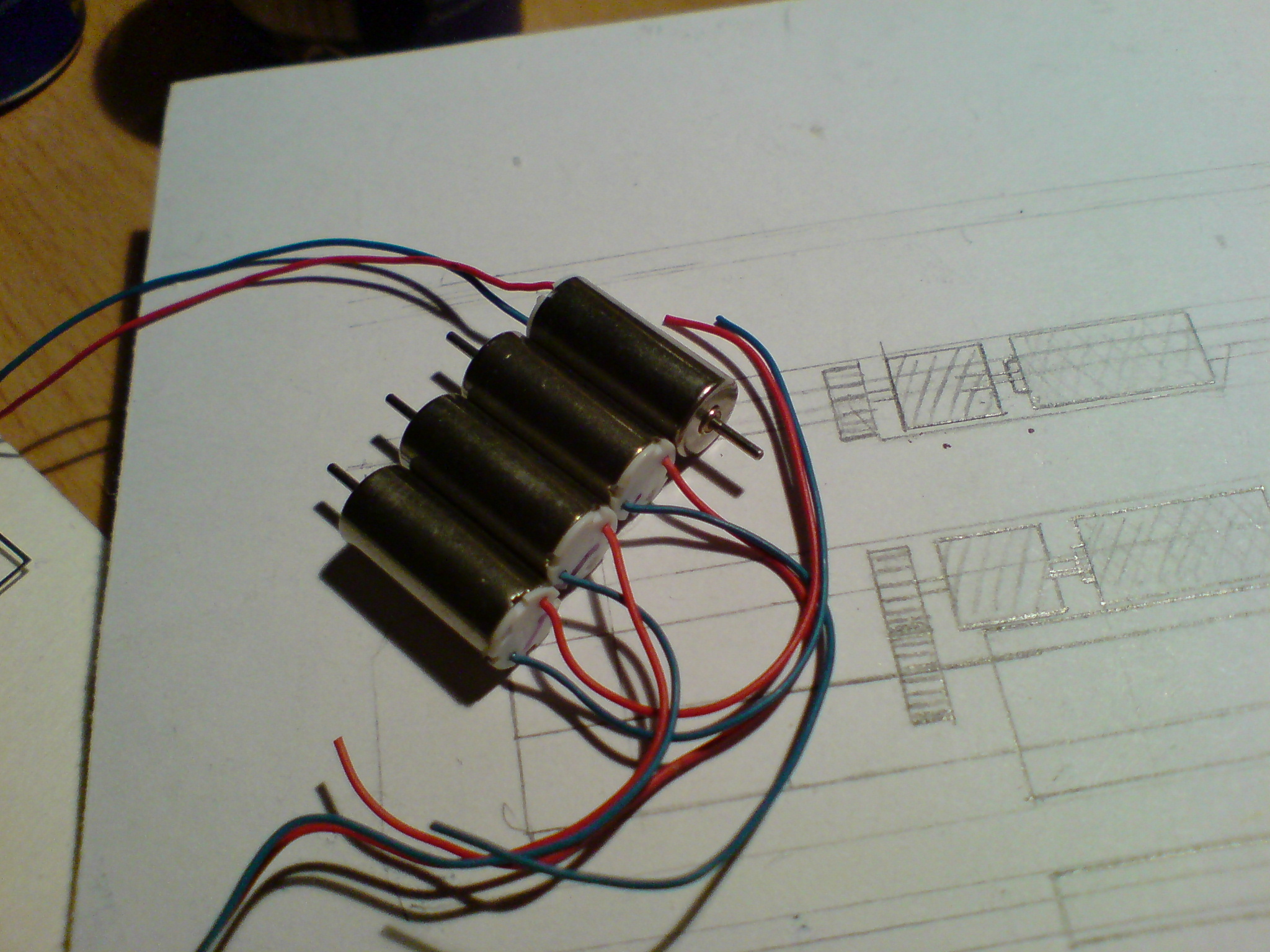

Příspěvekod pixel123 » sob 23 dub, 2016 5:23 pm
ja som vibracne telesa stiahol jednoducho - v kliestoch drzat teliesko, na osku tlacit tyckou a vytlacit takto motor z telieska von, zapieranim sa o motor sa motorcek poskodi a oska ohne. Tieto motory ale mali silno nalisovane telieska a isli dole velmi tazko, preto to chcelo opatrnost.
Ale pozor ! podarilo sa nam zohnat od ineho dodavatela za konecnu cenu 3,46€/ks motory ktore su 5 polove a bez vibracneho telieska ! Okrem toho maju este lepsie vlastnosti, krasny hladky rozbeh, nieje treba ich nejako upravovat, len ich osadit do modelu. Vykon velmi dobry , prudu neberu vela, nasiel som teda uplny ideal , konecne. Prace na motoraciku mozu pokracovat 8) takze lacnejsie a bez namahy
rozmery su 6x14mm

Příspěvekod zmar » stř 04 kvě, 2016 11:49 am
Na tuto diskuzi jsem se podíval až teď, ale stejnými věcmi jsem se už zabýval. Proto se dovolím podělit se o pár zkušeností.
Nejmenší motorky do vibrátorů, které se mi podařilo sehnat, mají průměr něco málo přes 4 mm. Závažíčko sundavám tak, že motorek za závaží upnu do svěráku a kladívkem s připravenou kalenou tyčkou vyklepnu osičku motorku ze závažíčka. Asi by to šlo udělat i pomocí modelářského stahováku, ale ten jsem v tu dobu neměl k dispozici.
Když chci motorek o průměru 6 mm, tak jej buď rozeberu z rozbitého mikrovrtulníčku anebo si ho objednám u Nigel Lawtona, protože on je kupuje hromadně od výrobce (určitě je nerozebírá ze sady do vibrátorů) a k tomu má celkem rozumné poštovné do ČR.
Dnes už i někteří výrobci tyto motůrky montují do železničních modelů. Já vím o firmě Busch, která je používá v lokomotivách velikosti H0f nebo firmě Kato, která je má v nízkopodlažních tramvajích velikosti N.
Pro digitalizaci jsem našel na internetu doporučení motůrek nahradit drahým ekvivalentem od Maxonu/Faulhabera apod. To považuji za nesmysl. Nejjednodušší je použít dekodér Doehler & Haas DH06A. Jeho specifickou vlastností je, že na vstupu má normální digitální napětí pro běžný DCC provoz, ale na výstupu má asi 5V. Tedy jej mohu k motůrku přímo připojit a nic neřeším. Nevýhodou je, že nefunguje v analogovém provozu. Mně to nevadí. Dekodér se dá objednat z Německa ale nabízí jej také jeden český prodejce.
