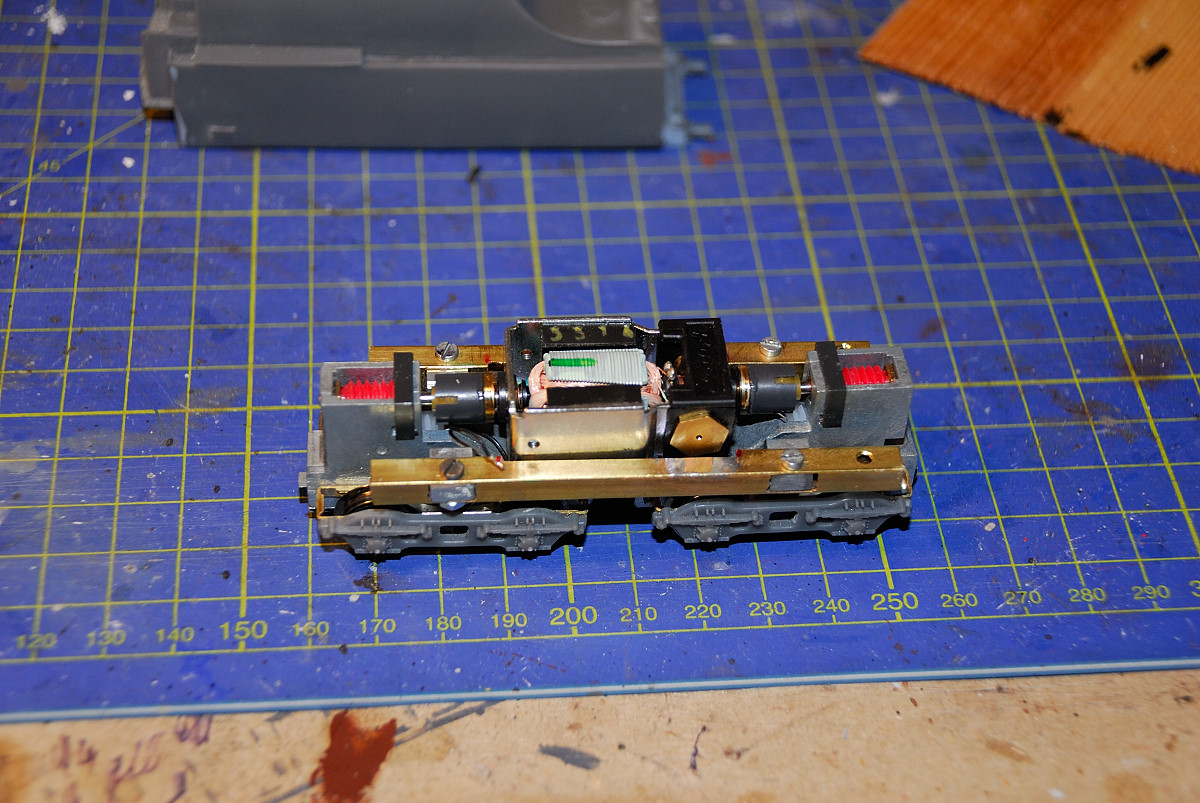

popopo: na fotkách jsem koukal na spojení motoru a převodovky u pojezdu 477. Prosím, kde se dá sehnat silikonová trubička na toto spojení. Potřebuji vyřečit problém pojezdu u tendru na kremáka. Bohužel všechny dosavadní pokusy selhaly. Ten poslední (viz foto) kvůli nadměrnému hluku. Pojezd z náhradních dílů Roco. Podvozky z nějaké italky a k tomu motor. Kvůli naprosto minimální vzdálenosti mezi kardany jsem vynechal mezikardany a "ježka" nasadil přímo na pouzdro navlíknuté na motoru a to je nejspíše kámen úrazu. Zkusím tedy přes silikonovou trubičku, než to celé zahodím a moje představa o pohánění čtyř kol v tendru a otáčecích podvozkách padne do hlubin.. Potřeboval bych trubičku na hřídel 2 a 1,5 mm. Máte někdo doporučení, kde to sehnat? Díky předem

Příspěvekod Róbert Šaray » pon 07 bře, 2016 2:23 pm
Paličky od lízatiek sú tá spravna voľba, ale musíš mať rád sladké pretože trafiť ten správny priemer na prví krát je skoro nemožné... :D

Příspěvekod Myšpulín » pon 07 bře, 2016 5:38 pm
Používám ventilkové hadičky (cyklo). Hodí se na průměr 2 mm. Na průměr 1,5 mm bych taky něco potřeboval.

Příspěvekod juroH0 » úte 08 bře, 2016 10:53 am
Zabehnite do dráčika alebo podobnej predajne s hračkami. Zvyknú tam mať silikonové bužírky, z ktorých decká pletú náramky, kľúčenky a iné somariny. Vonkajší priemer majú cca 2 mm, hrúbku steny cca 0,35 mm, takže vnútrný priemer je 1,3 mm čo perfektne pasuje na osku 1,5 mm, ale nieje problém ju natiahnúť aj na 2 mm osku...

Příspěvekod Myšpulín » úte 08 bře, 2016 3:16 pm
Nevím, jestli těch 0,35 mm na stěnu nebude málo. Až ji někde uvidím, koupím a zkusím. Díky za nápad.

Příspěvekod juroH0 » úte 08 bře, 2016 3:53 pm
Nebude, aspoň zatiaľ som s tým žiaden problém nemal. Len medzera medzi oskami by mala byť čo najmenšia, okolo 1 mm je akurát. A ak chceš nahradiť kardan, tak do hadičky treba strčiť kúsok osky aby sa neskrútila a nebude to robiť problémy.
