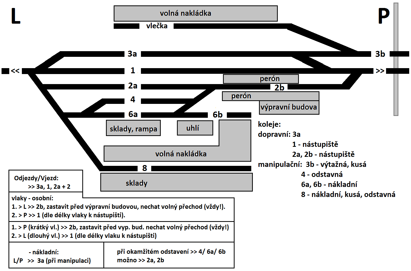

ještě délky kolejí....

Délky kolejí nějak nevidím anebo jsem nepochopil.

Rawen: jediny co si pamatuju je ze 2b ma cca 135cm. Delky budou zitra.
