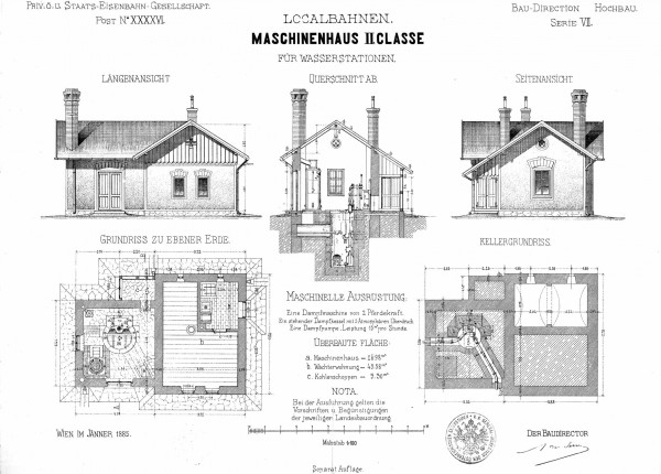

3. další možnost však nebyla také tak častá - já ji mám v regionu u lokálek ve Velkém Meziříčí a Zwettl. Pokud nebyl nalezen vhodný a vydatný zdroj vody v přímém okruhu okolo vodárenské věže - remízy, ani nebyla možnost obecního vodovodu, musela se voda zajistit dálkovým čerpáním.
Tedy v okruhu remízy se našel vydatný zdroj vody (potok, řeka, rybník) někdy i ve vzdálenosti 1 km a výškovém rozdílu max. do 100 metrů, tak se u něj postavila čerpací stanice - tedy budova obytná (pro čerpaře a jeho rodinu), s přístavbou kotelny, strojovny a uhelny. Od strojovny bylo položen podzemní potrubí až do vodárny. Podle velikosti vodárenské nádrže a množství odebrané vody se voda čerpala buď každý den 2 hodiny, nebo jednou za dva až tři dny.
Nemám úplný výkres čerpací stanice dle normálie KkStB, přikládám čerpací stanici dle normálie StEG (použita ve Studenec, Velké Meziříčí). Někde doma mám neúplný nákres čerpací stanice ve Zwettlu což je pod KkStB, ale není u něho uvedeno číslo normálie.
