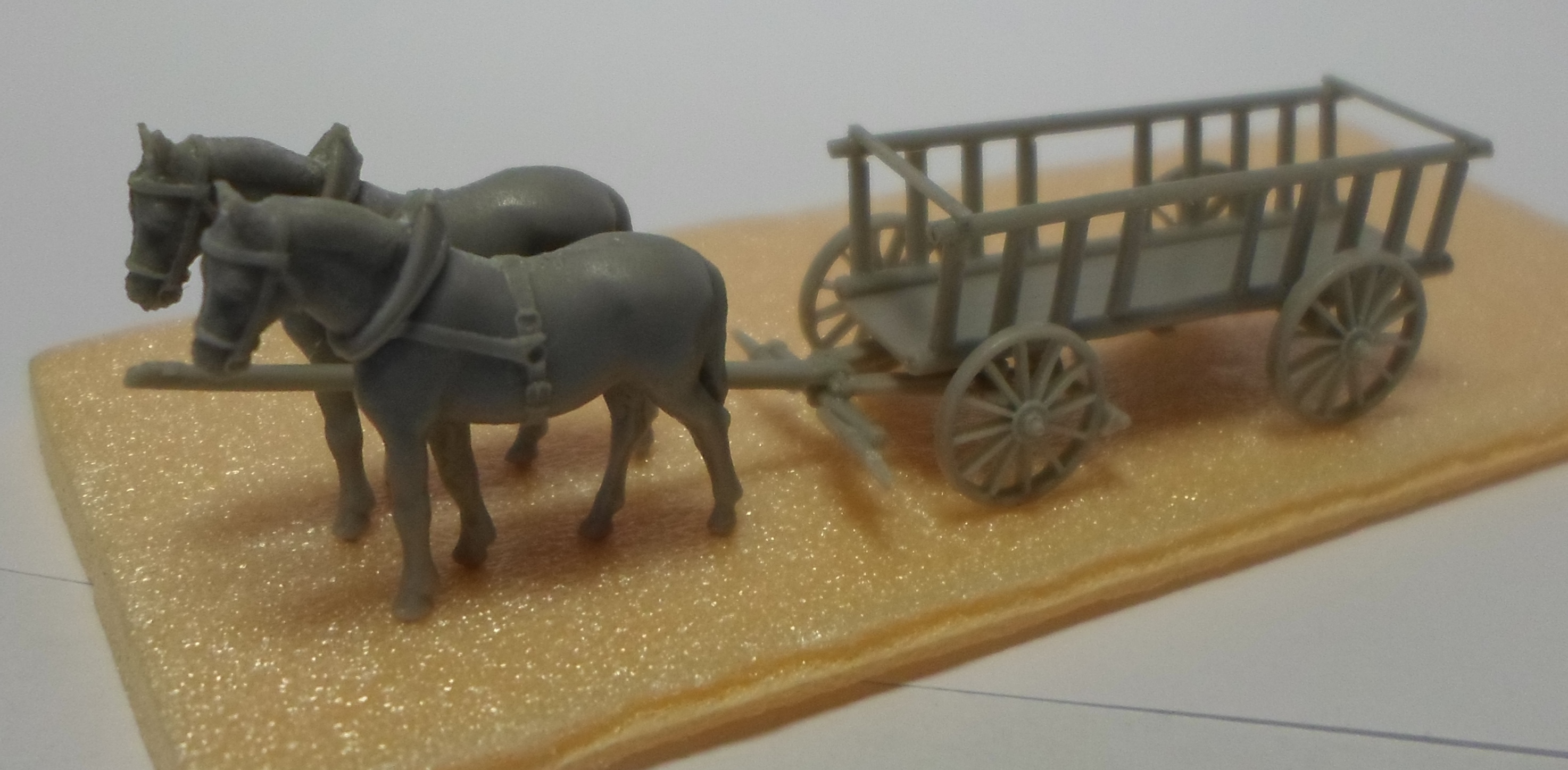

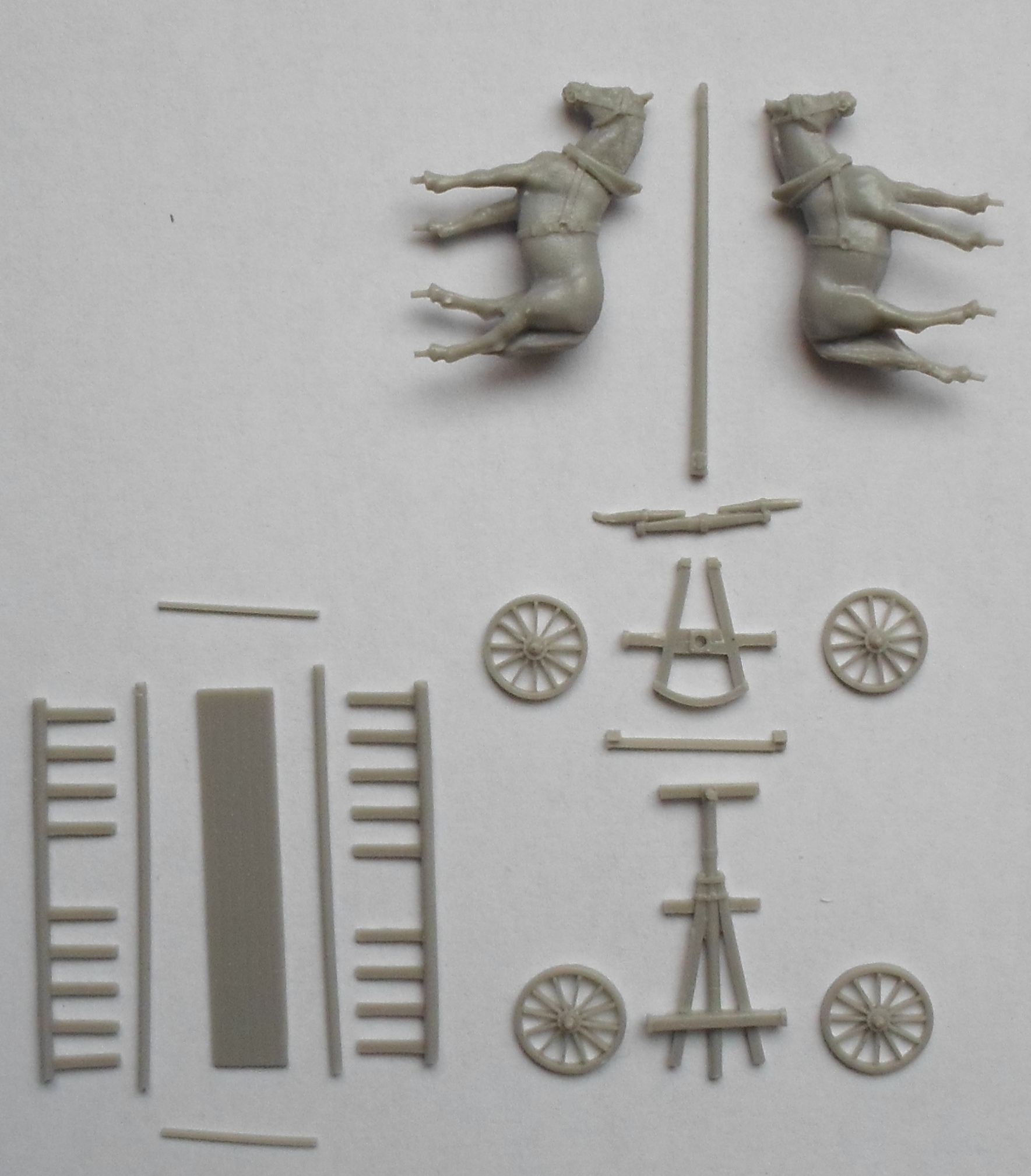

Začal jsem tím jednodušším. Žebřiňákem s koníky. Jedná se o rezínový odlitek, který je velmi povedený, ale poměrně křehký. Hned jsem po prvním oddělení dílu tažných "klacků" (jsou umístěny u ojnice a jsou za ně zapřažené koně) jsem jej rozlomil. Každopádně i tak je stavba v celku jednoduchá a za dvě tři hodinky byla slepená a připravená do lakovny.
Jen pro představu ... Miralon má tloušťku 2 mm

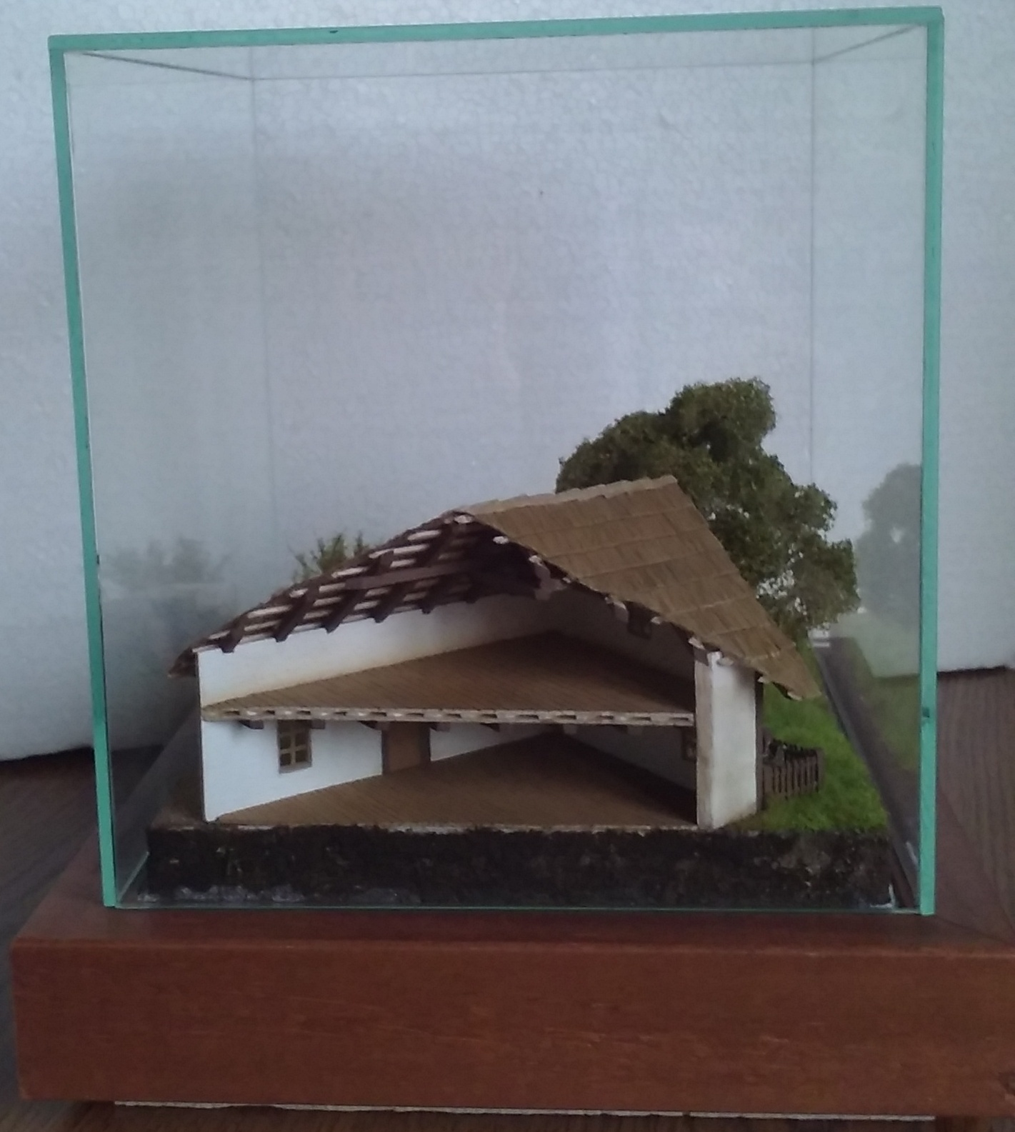

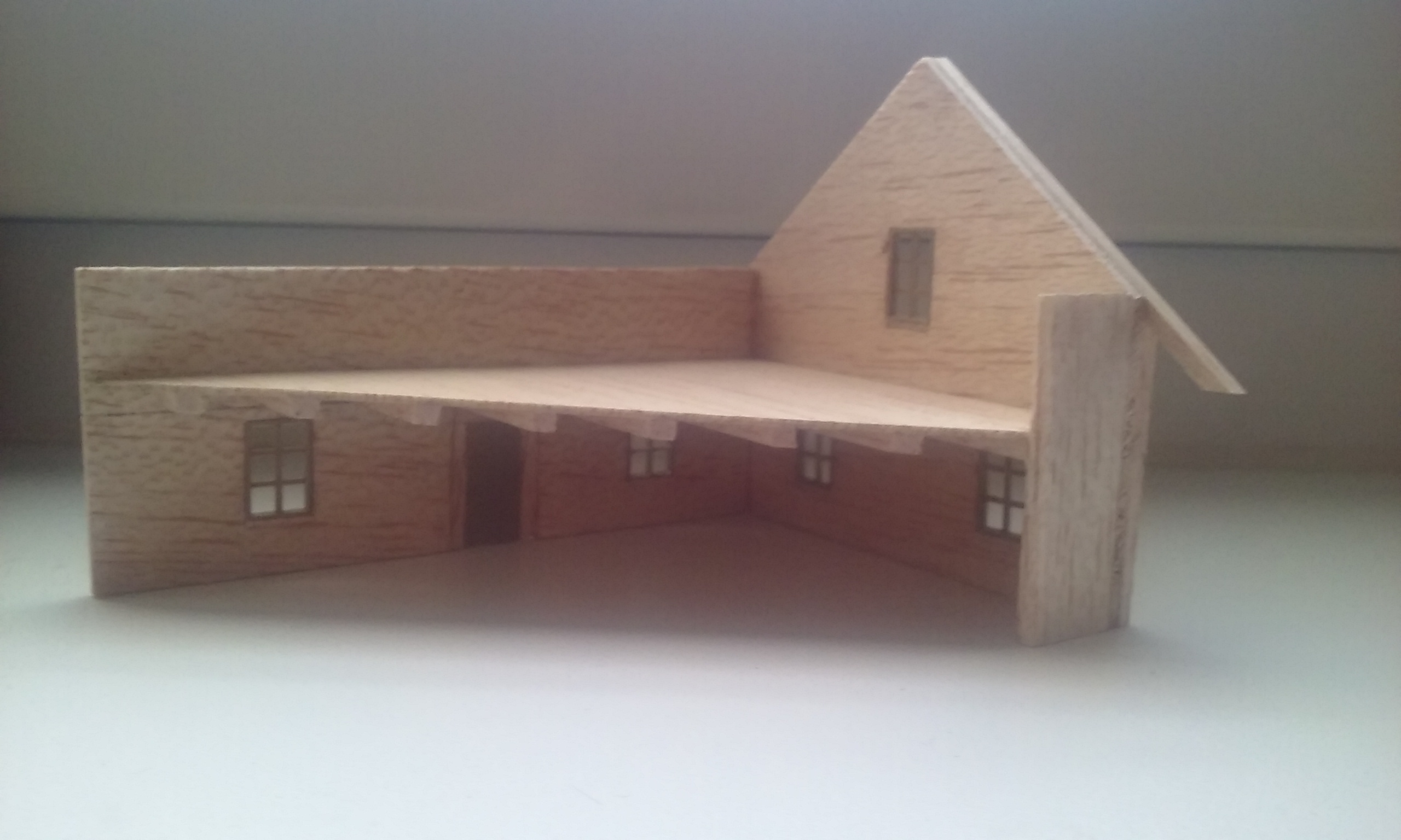

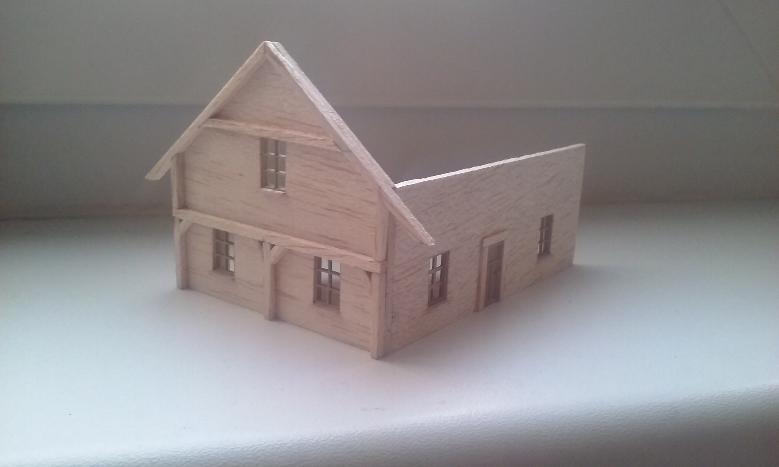

Největší piplačka byla nabarvit koně, jelikož mají již na sobě naznačený postroj. Po dokončení koníků a žebřiňáku jsem přešel na stavbu domu se slámovou střechou. Vzhledem k tomu, že se jedná o řez domem, musel jsem stavbu promyslet tak, aby bylo vidět vše s čím se u takového typu domu můžeme setkat. Takže krovy, kleštiny laťovky a podlahy se stropem plus jejich nosné trámy. Vše je ruční práce s pomocí balzové desky různých tlouštěk, skalpelu a úhelníku. Dokonce i trámy jsem musel zhotovit. Nejdříve tedy obvodové zdi a v nich otvory pro okna a dveře. Zprvu jsem chtěl postavit roubenku, ale po velkých komplikacích jsem nakonec usoudil že budova bude s omítkou a hrázdění na štítu bude dávat dojem omítnuté roubeky.
Dalším postupem bylo zhotovit strop.

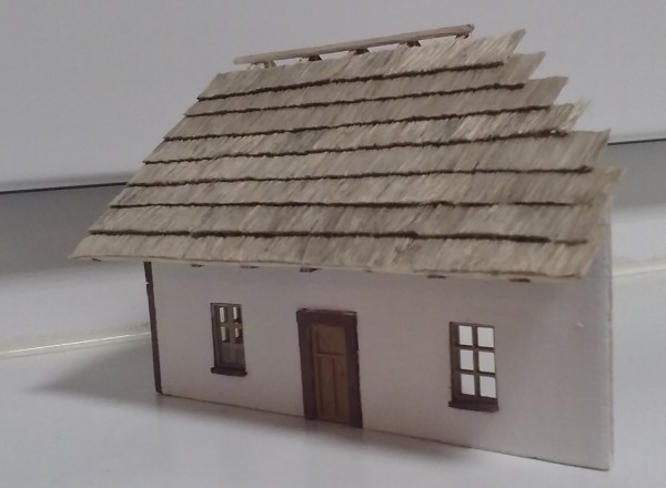

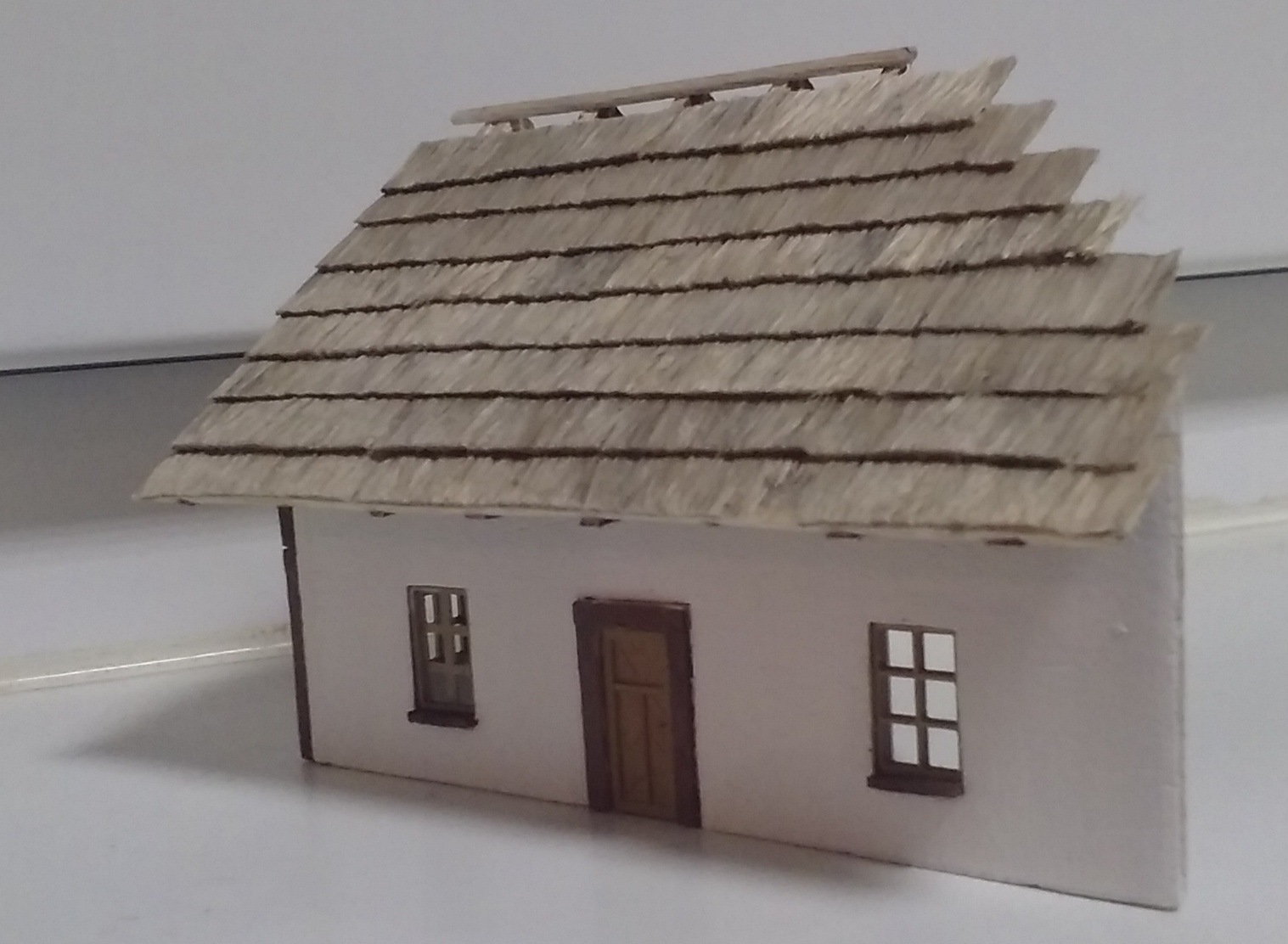

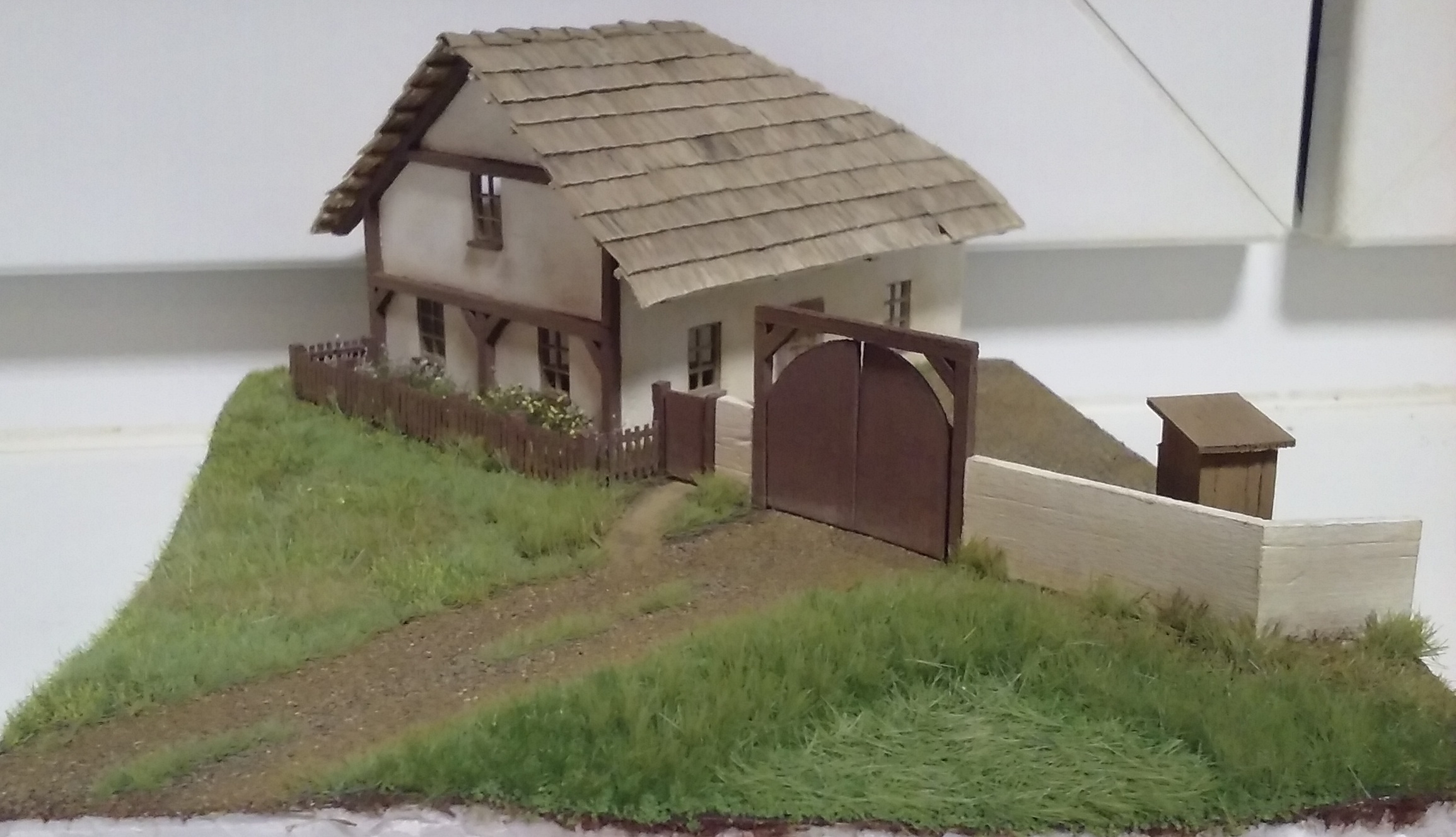

Po Podlaze přišlo to nejtěžší. Střecha. Musím uznat že výsledek je velmi uspokojivý, ale doufám, že jí již nebudu muset dělat. V tak malém provedení je výsledek stavby závislý na přesnost. Každá nepřesnost je vidět a stavba se stává hra na nervy. Dalším úskalím bylo zhotovit slámovou střechu. Po několika pokusech, jsem to vzdal a byl jsem rozhodnut pro jinou krytinu. Jenže nebyl bych to já abych to vzdal. Jedná se přeci o staročeský statek a slámová krytina tam prostě musí být. Hledal jsem doma z čeho slámu vyrobit. Zkouška se statickou slámou nedopadli dobře. Našel jsem doma motouzový provázek, který odpovídá barvě i strukturou. Ale jak provázek dostat na střechu, aby vypadal jako sláma ?? Provázek je přeci smotaný a roztřepený.? Provázek jsem rozpletl na jednotlivé menší provázky. Provázek je spleten s třech malých provázků. Ty jsem nastříhal na cca 4 cm a rozpletl na jednotlivé vlákna, které jsem rozčesal. Odpadu bylo sice spousty, ale i tak zbylo na slámu. Rozčesané provázky jsem nalepil na pás průhledné izolepy aby celek držel v řadě. Poté jsem celek přelepil dalším pásem izolepy. Vznikl tedy pás s velmi jemným kartáčkem. Ten jsem ještě opatrně rozčesal hřebenem zvaným "všivák". Rozčesaný "smetáček jsem prolil rozředěným Herkulesem a urovnal tvrdým štětcem. po vyschnutí jsem celek rozstříhal na 8mi milimetrové pásky, které jsem postupně lepil na laťovky.
Sic to byla piplačka, ale myslím, že se vyplatila a dojem slámové střechy evokuje. Hřeben střechy jsem zhotovil ze stejných nastříhaných proužků, akorát jsou nalepené do obloučků a jsou přes sebe překládané. takto hotový domeček jsem na chvíli odložil a začal jsem z výrobou krajinky.

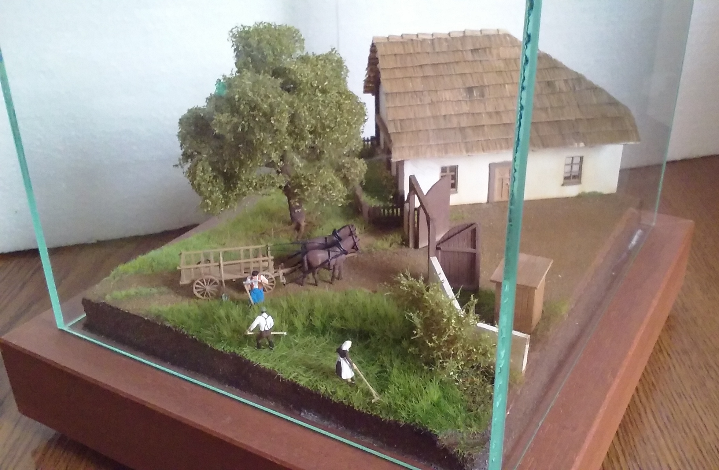

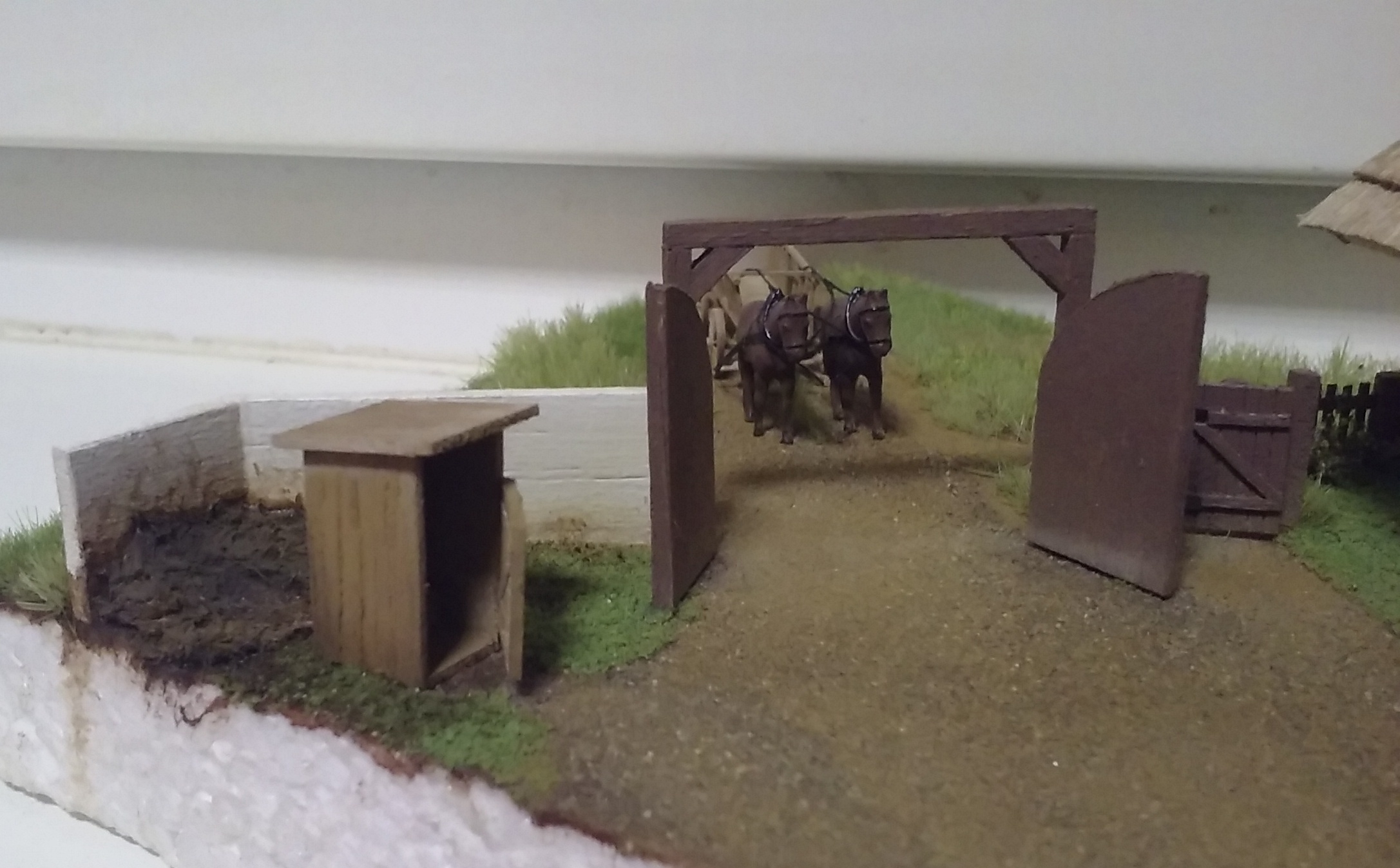

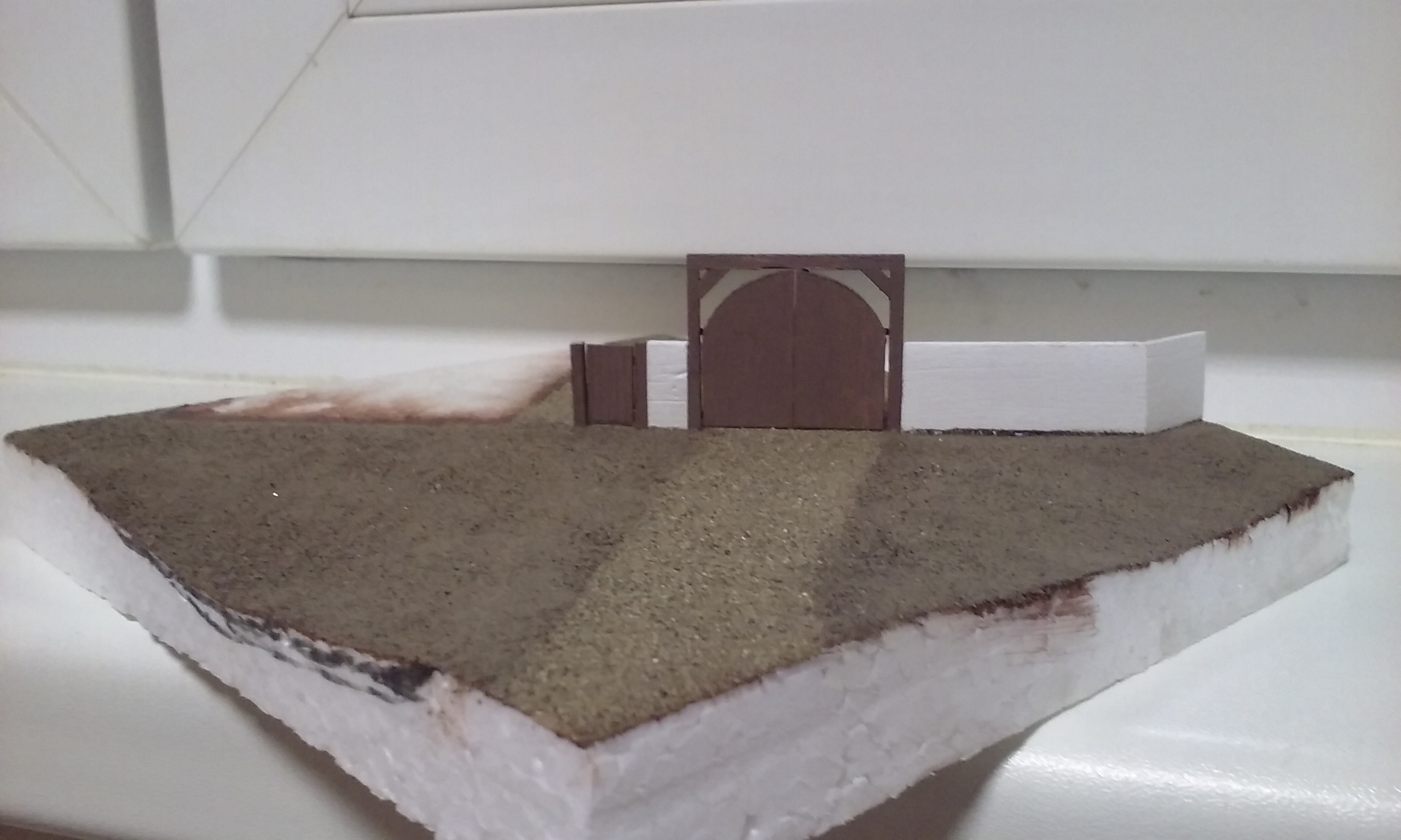

Začal jsem se zdí a vstupními vraty. Poté jsem zhotovil terén s polystyrénu a vysypal jej hlínou. To zde popisovat nebudu. Jistě tento způsob znáte. Přilepil jsem zeď s vraty a na chvíli odložil aby vše proschlo. Mezitím jsem vyrobil Kadibudku dle požadavku manželky.
Po proschnutí přišla klasika. Flokování, přilepení budovy a kadibudky a také plotu předzahrádky. Plot je také má domácí práce. Jak jsem již několikrát zde prezentoval .... Nač utrácet mé vydělané penízky za věci, které si mohu doma vyrobit sám se stejným efektem. A to že plot není přesný a plaňky nejsou přesně přilepené je dodává celku dokonalý pohledový dojem. Samozřejmě, že předzahrádka je chlouba paní domu a tak zde musí být kytky. Pochází od f Polák.

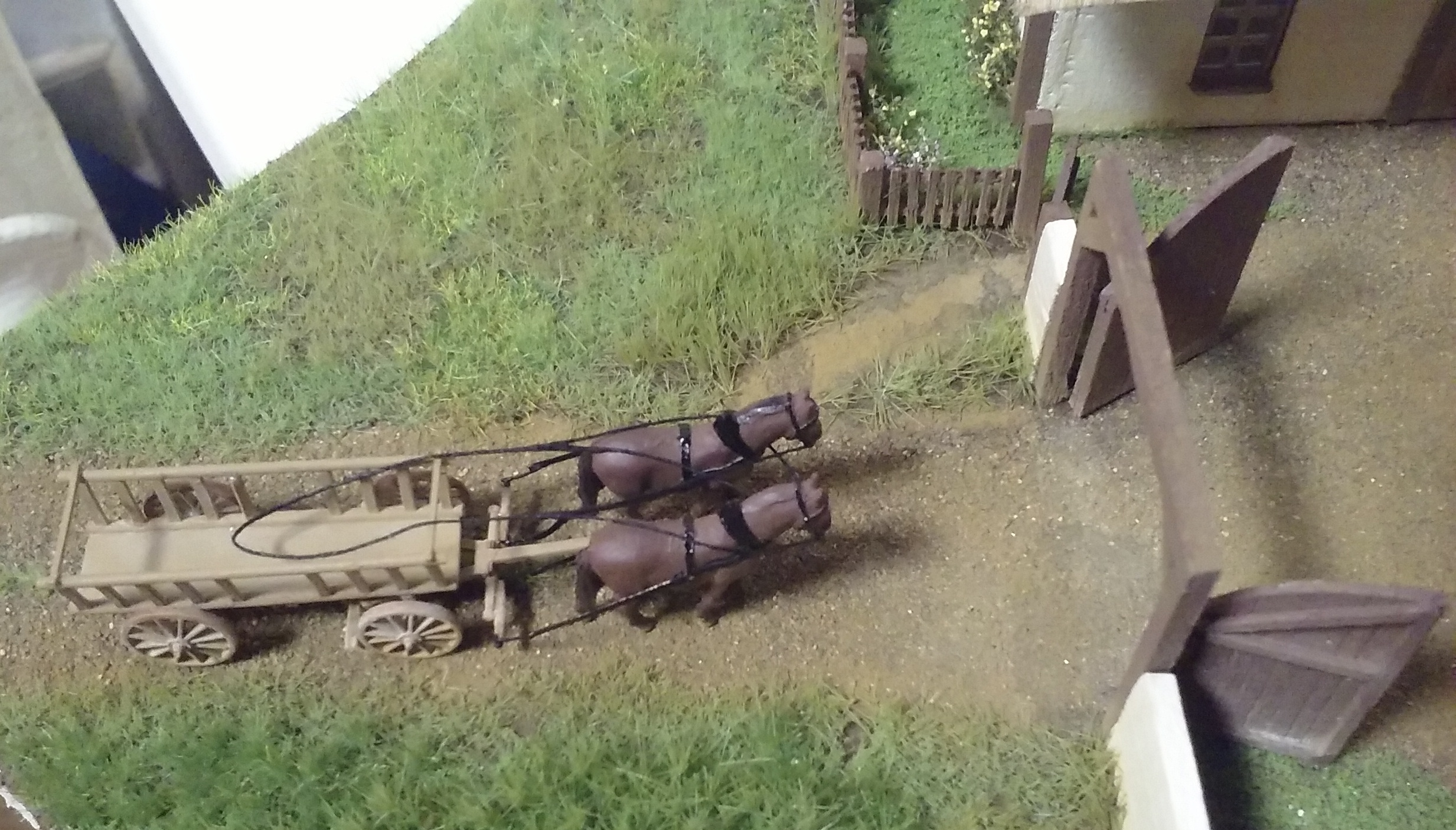

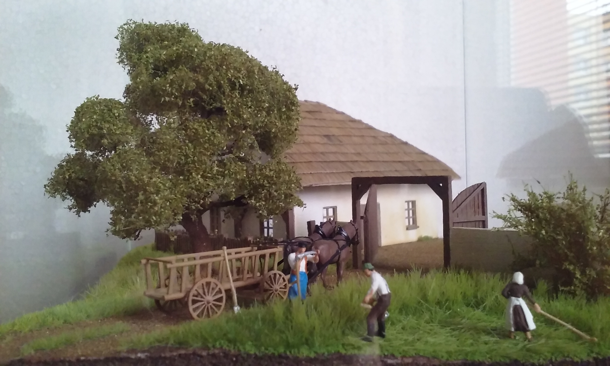

Dioráma již dostává zamýšlenou podobu. Osadil jsem strom a keřík. Za kadibudkou jsem umístil kopku hnoje a na cestu jsem přilepil žebřiňák s koníky. Na kousek posekané trávy jsem umístil figurky s kosou a hráběmi.

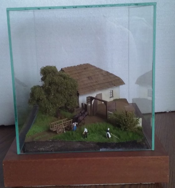

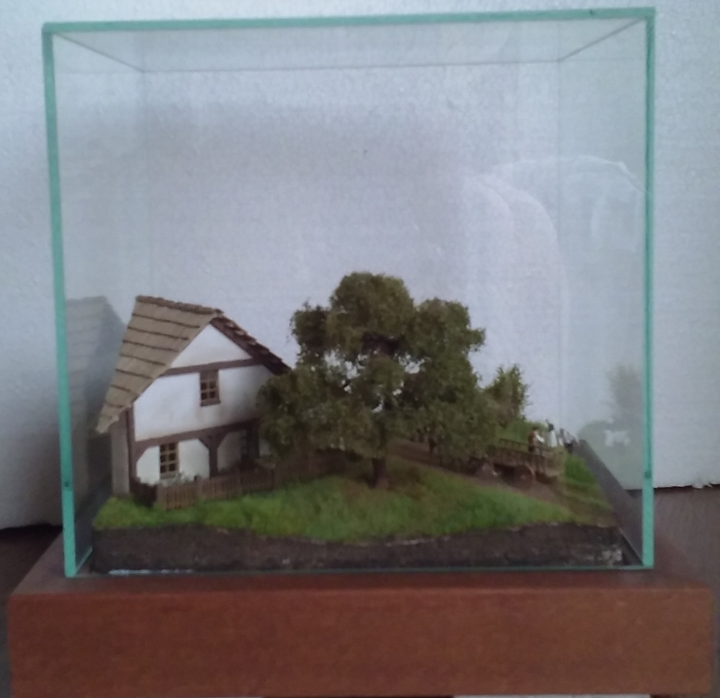

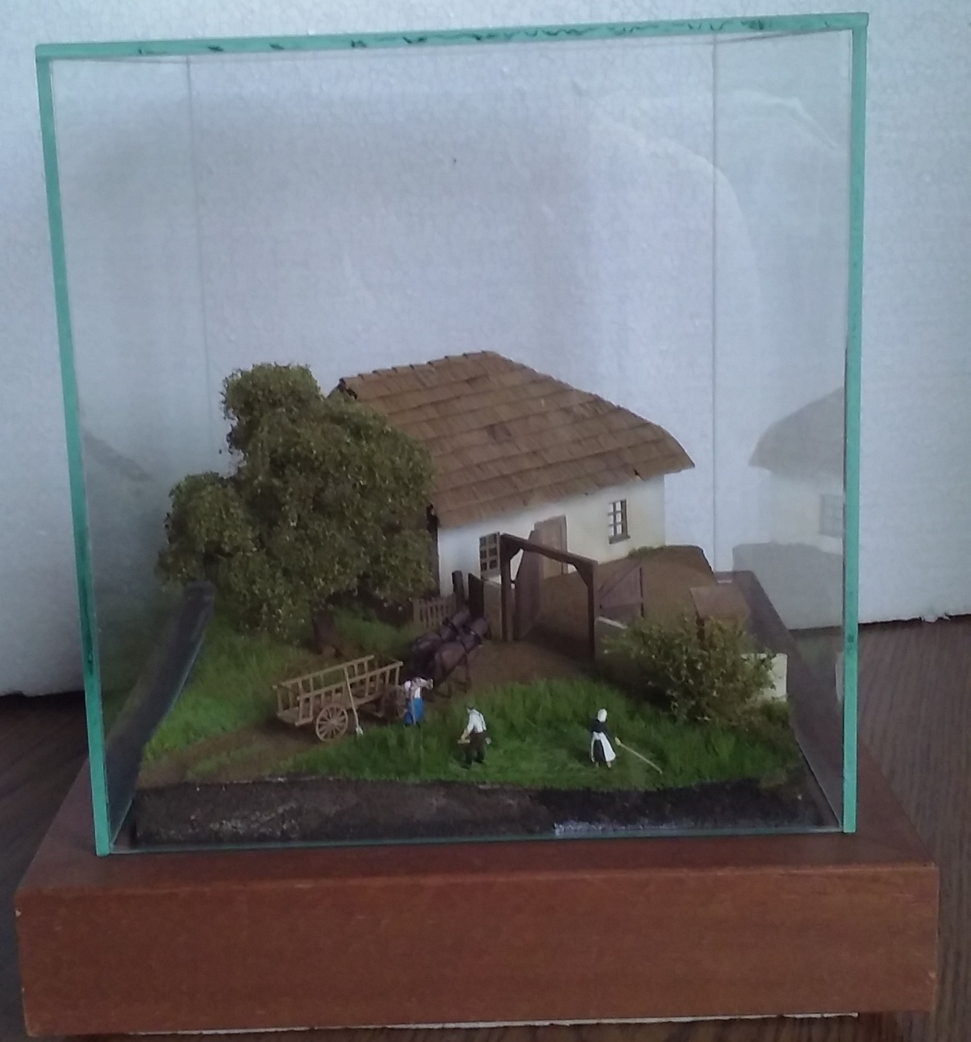

Abych dioráma ochránil proti prachu, zašel jsem netradičně do sklenářství a nechal zhotovit rámeček se skleněným akvárkem. Celek vypadá zhruba takto
Ještě zbývá dodělat pár detailů. Jako osadit nábytek do domečku a pár figurek na dvorek na které čekám až mi přijdou. A ještě detail pro potěchu oka

Omlouvám se, ale budu pro začátek kritizovat. Ta střecha mi barevně i strukturou připomíná spíše opršený šindel, ale i tak je strašně tenká. Zkus porovnat třeba http://www.zoo-vyskov.cz/hanacky-statek
Jinak je to pěkné téma i provedení.

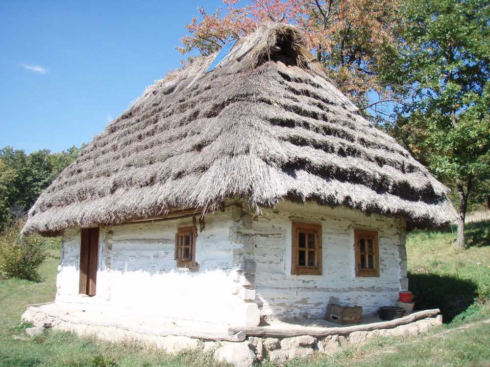

Vážím si každé kritiky. Kritiku na téma slámová střecha jsem čekal. Nicméně to co tu prezentuješ je moderně pokrytá slámová střecha. Ta se vyznačuje precizním a přesným provedení. Způsob pokrývání tu nebudu rozepisovat, ale podotknu, že se na finálovou úpravu používají motorové zahradní nůžky na úpravu keřů.
Já jsem chtěl vytvořit starou slámovou krytinu.
Samotné zhotovení v diorámatu je slabé to uznávám a jsem si toho vědom.

Aha, tak tuto variantu střechy neznám. Ještě jsem si vzpomněl na pohádky, ale tam to filmaři asi taky učesali...

Já budu taky šťoura... Každý region měl svůj jedinečný stavební sloh a používal jedinečné kombinace stavebních materiálů, takže specifikace "staročeský statek" není ani náhodou dostačující. A ani nemusíš číst tu tlustou bichli o lidové architektuře od pana profesora Mencla, dost slušnou osvětu dělal architekt Vyškovský v ABC pomocí svých vystřihovánek 8) Např. použití podstávky/ständerwerku (to je ta trámová konstrukce naznačená ve štítové stěně) mělo také svá pravidla a tento prvek se vyskytoval jen v některých krajích (typicky Lužice nebo Kokořínsko), v kombinaci s roubenými nebo hrázděnými stěnami, přičemž svislé i vodorovné trámy podstávky byly předsunuté před stěnu přízemí a nesly váhu patra, zatímco konstrukce přízemí byla "samonosná". Kromě toho se v těchto krajích používala šindelová krytina nebo břidlice.
Já to zkrátím: Napiš, ze kterého kraje a ze které doby to má být, a já ti řeknu, jak to má vypadat.

:-D doba ani území je nespecifikováno. Budova je sprsklá z několik regionů. Jak jsem již psal. Měla to být roubenka a podstávku jsem jsem chtěl přesně tak jak jí popisuješ a bylo zvykem jí stavět. Nicméně po komplikacích, které jsem měl při pokosu o stavby roubenky jsem podstávku použil na štítovou stranu domečku jelikož mi jí bylo líto vyhodit. Tím jsem si realitu upravil a pozměnil :oops: .
Michal
Ps: a ještě zmíním jeden stavební detail který na budově není a přitom by tam být měl. Jedná se o základové podzdění z kamenů na kterém je budova postavená.
