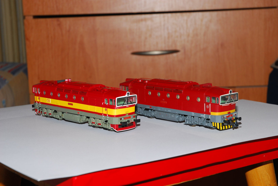

Originál červená byla RAL 3003, je možné, že pokud někde bylo uvedeno 3002, tak je to už i včetně započítání měřítkového efektu.
Vcelku mě to zaráží. Já použil přímo RAL 3003, která by měla být podle vzorníku tmavší než 3002 (https://cs.wikipedia.org/wiki/Vzorn%C3%ADk_barev_RAL) a výsledek byl (alespoň dle mého netrénovaného oka) OK:
- H0, jedná se o přední 754.013. Možnost srovnání se zadní originál Roco 72916(753.171). Použita barva ze spreje na podkladový bílý surfacer.

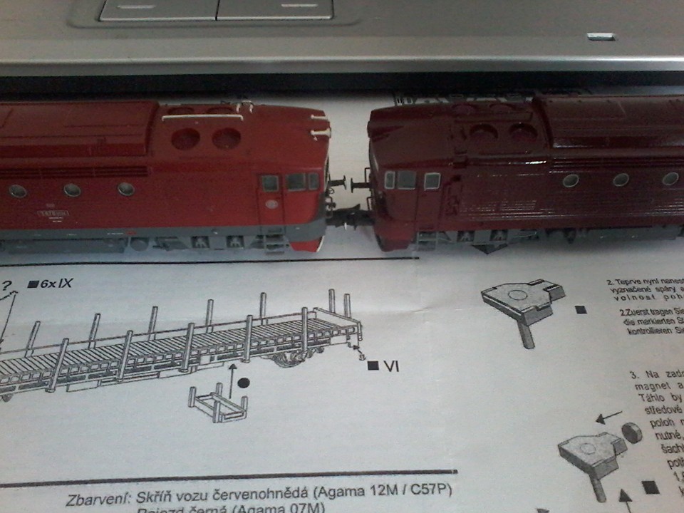

Příspěvekod VojtikJ » ned 25 říj, 2015 8:17 am
na modelu se mi to zdá trošku tmavší ale...
pro mě to jsou začátky, nevím co si stěma barvama mou dovolit :(
