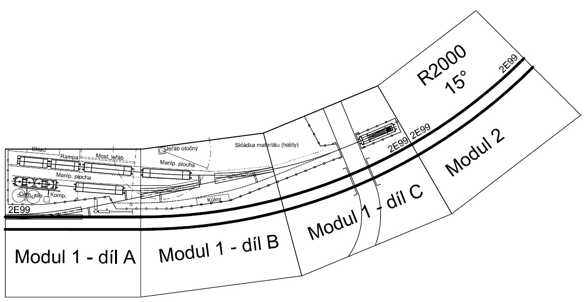

Tak´po několika dnech padlo rozhodnutí, žádné přídavné opičárny nebudu dělat. udělám vlečku přes 3 díly. Změní se tedy moduly. Jeden bude 3 dílný rovinka + 2x oblouk a druhý bude pouze oblouk 15°. Možnosti použití a kombinace modulů jsou téměř totožné. Vlečka bude v provedení výtažná kusí kolej a dvě kusé koleje zpět. Podobně jako u lomu. I když pořád přemýšlím, zda nedoplnit objízdnou kolej. Už tam vychází dost na sílu, ale pomohla by. Podnik bude přece jen PREFA, ovšem nebude se zavážet kamenivo (pouze výjimečně). Obrázek dodám zítra.

Příspěvekod Michal Šuhajda » čtv 02 črc, 2015 7:57 am
Tak přikládám slíbený obrázek
Neodpustím si popis:
Kolej u kraje na konci je rampa (u ní 2xZtr) Slouží k vykládce armatur, chemie, řeziva na bednění a pod.). Další část, která je umístěna pod mostovým jeřábem s velkou nosností, slouží k nakládce hotových výrobků (zvláště těch větších)na vozy (pod jeřábem je přistaven Paon) další čeká za ním. navazuje další manipulační plocha, kterou obsluhuje otočný jeřáb. Zde je možná je nakládka a vykládka menších kusů. Dál pokračuje skládka kameniva kde chybí čelní nakladač. Kameniva se vozí auty (Tatra 138) z nedalekého lomu. Vyjímečně se zde vyprazdňují (na plochu) vozy Sas.
Druhá kolej slouží k zásobování pojivy. U koleje jsou cementová sila s kompresorovou stanicí, hadice(potrubí) a na koleji je přistaven vůz Raj. Před námezník pod Jeř. dráhu se vešel ještě jeden vůz Paon. mezi kolejemi je manipulační plocha pro vykládku /nakládku pomocí vysokozdvižných vozíků či ručně přímo do vozů. Přístup je přes zadlážděnou část koleje pod jeřáby.
Na konci výtažné koleje stojí Hektor. Bohužel tam musím udělat silniční nadjezd i když mě tam trochu štve (i kvůli transportní výšce modulu). Silnice navazuje na modul s přejezdem. Viz druhý obrázek.

Příspěvekod miroslav lengyel » čtv 02 črc, 2015 8:18 am
Můžeš udělat i podjezd a proč nemůžeš mít závory?

Příspěvekod Vladimír_B » čtv 02 črc, 2015 10:02 am
Ahoj, je to moc hezké. K nadjezdu, nedal by se obejít tím, že uděláš úrovňový přejezd na dvojce a silnici k navazujícímu modulu přivineš k hradbě, aby autíčka nepadali z modulu dolů? Nebo bych udělal přejezd na hraně Bé - Cé s tím, že by byl přes výhybky (vůbec nevím jestli by to nějak vyšlo mimo jazyky :D ) a tím budeš mít sice závod zmenšen, ale můžeš znázornit, že na Céčku, napravo od přejezdu, je nějaký další závod, nebo součást téhož, který vykládá ve šturcu. Aspoň by ten posun nebyl tak fádní... :D

Příspěvekod Michal Šuhajda » pát 03 črc, 2015 11:43 am
Díky za názory, já už jsem se tím nadjezdem smířil a už ho mám i rozestavěný.
Přejezd na modulech se dělá blbě kvůli ovládání - pokud není na ruční ovládání z nejbližší stanice. I proto je na druhém modulu modelovaný přejezd v době stavebních prací, částečně rozebraný a mimo provoz.
Zajímá mě Váš názor na objízdnou kolej. Sice je krátká (330mm), ale trochu zpestří provoz. Možná by se pak celá vlečka dala používat i jako posunovací hlavolam (i když to jde i bez obj. koleje).
Otázkou je jak zabezpečit odbočku z hlavní trati.
Pův. verze bez obj. koleje umožnila používat odvratnou výhybku, ale takhle se bez výkolejky neobejdu.....
Příspěvky: 2604

Příspěvekod Ferda » pát 03 črc, 2015 1:50 pm
Michal Šuhajda píše:Pův. verze bez obj. koleje umožnila používat odvratnou výhybku, ale takhle se bez výkolejky neobejdu.....
Umísti to malinko z kopečka a bude to košer i bez výkolejky.

Příspěvekod Vladimír_B » sob 04 črc, 2015 7:43 am
Michal Šuhajda píše:Výškový rozdíl mezi silnicí a tratí?
Samaritská ulice, cesta z Bor na Valchu...
Michal Šuhajda píše:Otázkou je jak zabezpečit odbočku z hlavní trati.
Záleží na stupni zabezpečení tratě, nebo jestli to je D3... Takže nijak (D3) - jen budeš vydávat klíče na obsluhu a per huba to zajistíš po telefonu s dispečerem, nebo pomocí vyjímatelného traťového klíče. Snadná realizace. :D Bez nějž ti nepůjde ze sousední stanice "postavit" odjezd a z druhé strany ti to bude blokovat např. hradlo/hlásku za odbočnou výhybkou vlečky (proti hrotu), nebo ti stačí krycí návěstidlo místo Hl/Hr. Jako to bylo před Příbramí od Jinců... Ale já tomu vůbec nerozumím, resp. nemůžu, protože nedělám na dráze. :D :D

Příspěvekod Jeňa Sova » ned 05 črc, 2015 2:12 pm
Michale, a přejezd bez zabezpečení, jen s pískáčkem by tam být nemohl? Nebudu do toho kecat, jen mě to zajímá.

Příspěvekod Michal Šuhajda » úte 07 črc, 2015 8:24 am
forex píše:
Ja mel zato,ze to mas v jedne elevaci a naopak to kvuli nadjezdu musis cele zvedat?
Trvale uzavřené závory se používají, to je fakt, ale doma mám i ty děti... a hned za hranou modulu bude "blikací" přejezd.
Ne "zvedání" je plánované. V oblouku u zastávky je trať ve sklonu, a dál jsou jednokolejné moduly ve sklonu, takže zadní trať trať stoupá (cca 25%o) . Je to kvůli tomu, že nakonec musí souběh tratí nadjet (s rezervou).
Stejně tak bude pláň vlečky a okolí asi o 1,5 cm níž než trať, aby vozy neujížděly, ale tu výkolejku tam asi časem přece je přidám.
Co se týká typu trati. Jsou to moduly, takže by měly být univerzální. I když použitý poloměr (2 m) je předurčuje spíš pro vedlejší tratě a lokálku, měly by být univerzální.Může se snadno stát, že budou součástí hlavní dvoukolejky (neelektrifikované). V takovém případě by zabezpečení pouze pískáčkem asi nebylo optimální.
Co se týká zabezpečení vlečky je situace podobná, proto ta výkolejka.
