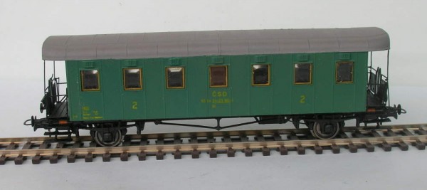

Obě stavebnice stojí stejně 770,- Kč. Stavba je naprosto stejná postup jednotlivých operací taky. Obě dvě jsou ve stejné kvalitě. Jen obtisky a to zajímavé, malá písmena jsou ostrá a čitelná jen u jednoho obtisku jsou číslice v rámečku revizí rozpitá. Jen dvanáctimístní číslo a řada vozu není při tak velkém písmu dostatečně ostrá. Můj názor je ten, že barva písma je bledá. Na můj vkus by měla být barva, více tmavší. Jinak stavba modelu mně nedělala větší potíže, prostě normální modelářská práce. Určité nepřesnosti se mohou vyskytovat v ložiskových domcích, ale oprava je opravdu snadná. Sestava skříně jde opravdu dobře. Jen postrádám v návodu, jak pracovat s leptem. Dále kam dát drátové nebo leptané madla.

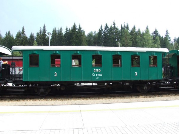

Skutečné vozy mají okna (nebo-li otvory pro okna) v bočnici pohledově o něco větší než jak to znázorňuje stavebnice. Čím to je?
Totiž musíme si uvědomit, že skutečný vůz má dřevěný rám a bočnice je pokryta svislými plechy spojenými ve švech. A tam, kde je okno, je plech pouze pod ním a ještě malé kousky nad ním okolo větrače. Celou (!) mezeru vyplňuje rám okna. A zde vzniká ta chyba, neboť na modelu je okolo okenního rámu po stranách kousek plechu, což je pochopitelně nesmysl. Úhlopříčka oken je v pořádku, to ano, ale celkově mají být okna mohutnější, tedy i vyšší. Ačkoli model celkově vyhlíží velmi pěkným dojmem, vozy pana Fr.Ringhoffera měly na rozdíl od starých krátkých vozů s plochou střechou již poměrně velká okna, což bohužel na modelu nevyniká... Okénko ve dveřích vozu Ce/Be by mělo být o dost širší, u čelních přechodových dveří větší celkově. Co se týká obtisků, popisy by měly být hlavně žluté a nikoli žlutozelené. Zřejmě nedostatečně kryjí a prosvítá bočnice. Bohužel, je to potíž i na vozech Bai/By od Šikulů, tam by stačilo víc vrstev tisku.

Schválně jsem vynechal měření a přeměřování vozu a modelu. Mně více zajímá celkový vjem vozu a ten je podle mě docela dobrý. Vždy budou nedostatky, ale co je vlastně 100%.
Obtisk je žlutý, ale transparentní barva na tmavý podklad vždy změní barvu obtisku. Jinak. Když chci mít žlutý popis, tak nejprve se tiskne na aršík bílá a potom se udělá soutisk a tiskne se žlutá. Ale vše je zase o penězích a na tiskárně zda bude tisknout o něco složitým způsobem.

Porovnáváte to s upravenými typy vozů. Jak už jsem psal, Ci 4-0002 není v původním stavu. Byl vyroben s dvojitými okny a později dostal tato jednoduchá okna, o jejichž původu nevíme nic. Druhý vůz Ce 3-2552 pochází ze sérií stavěných v první půlce 30.let (tento zřejmě 1936) a podle mého názoru je na něm změněno hlavně lištování. Byly zřejmě použity jiné velikosti plechů a lišta je blíže k oknu, proto se zdá okno větší. Dělat modely jen podle zachovaných vozů, může být nebezpečné. Ale i model nemusí být úplně korektně udělaný, hlavně způsob prvedení oken může opticky okno zmenšovat.

K těm oknům: je to kompromis - užší sice jsou, ale opticky dojem menšího okna v modelu oproti reálu dělá podle mě spíš jejich výška, než to, že je kolem nic moc velká mezera ke spojům svislých plechů. Udělat je o milimetr protáhlejší směrem dolů do bočnice (dveří, týká se to i dveřních oken), celkový dojem z modelu by se o dost zlepšil.
