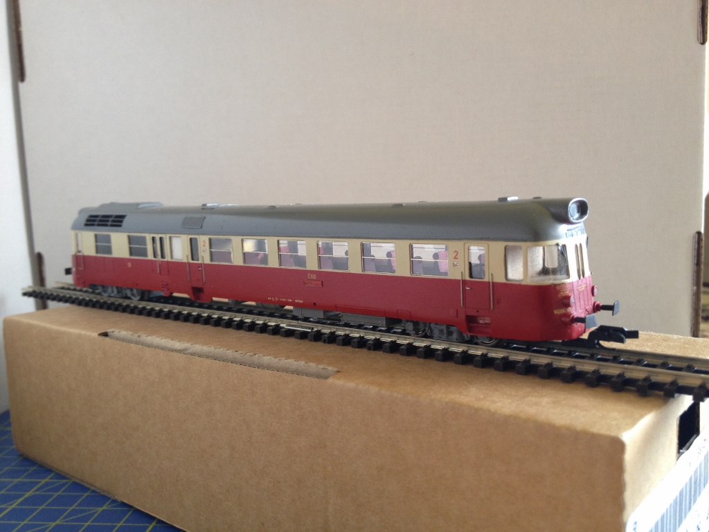

Ani balmu z leptu sa netreba bat. Ak je lept navrhnuty dobre aj tento model sa da bez vacsich komplikacii postavit z leptu. Dokonca aj M286 z leptu je realne postavitelny.
Balm-D mierka HO - lept plus odlievana strecha. M286 mierka TT lept plus odlievana strecha.
M286 TT lept
Balm H0
Balm H0
