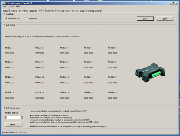

I malá z21 s poslední verzí Maitenance Utility umí zobrazit stavy zpětných hlášení. Jenže také nemám žádný zpětný ohlas k dispozici.

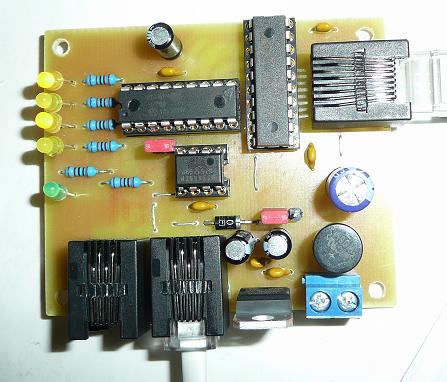

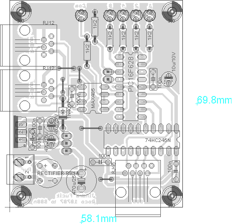

Tak se nám to rýsuje, první verze převodnku R-Bus na S88 mi fungije s Rocomotion.
Na obrázku dole dva konektory pro R-Bus, jako má 10787, je jedno kterej se použije jako vstup a kterej jako výstup.
vedle nich samostatné napájení, pokud je použito mnoho modulů S88
vpravo jeden konektor pro moduly S88 (max 10).
Žluté ledky ukazují kolik modulů Rocomotion čte (Z21/z21 čte vždy všech 10).
Propojovací jumper uprostřed znamená která desítka se použvá (moduly 1-10 a nebo 11-20)
Přepínací jumper vpravo dole znamená odkud se bere napájení (z R-Bus a nebo z vlastního zdroje)
Už mi to správně detekuje, poslední co musím dodělat je hraní ohledně verze, ale to stejně Roco nikdy nepoužívá.
